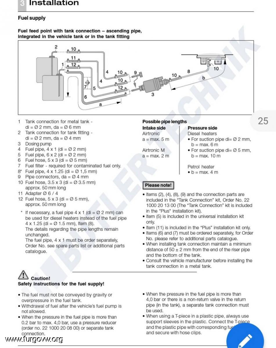

Hola. Ya mire. Y esto dice.
La impulsion si pide que sea menos diametro interior. Lo demas parece no importar.
Saludos! Gracias

Y esto mas dice webasto.
Maximo 4mm interior
Enviado desde mi ONEPLUS A3003 mediante Tapatalk
