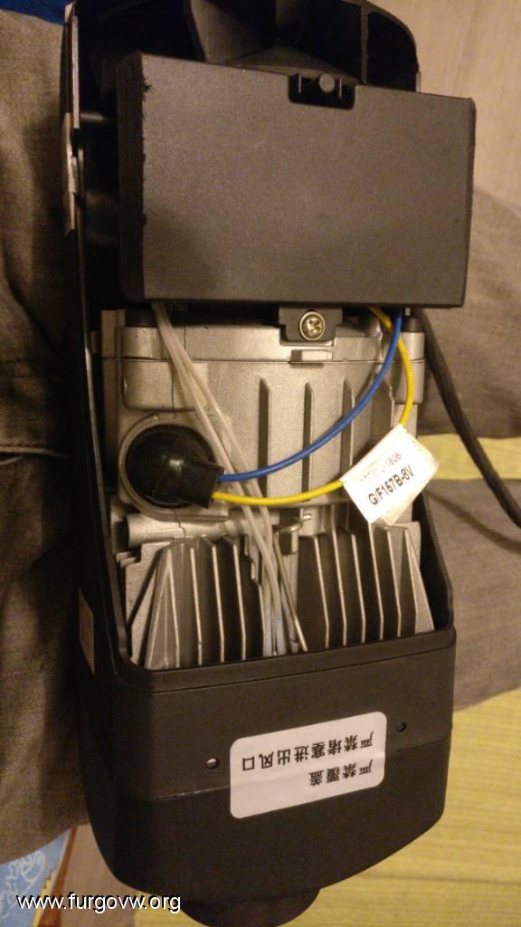

Por eso lo decia. En el mando de la mia lleva una sonda de temperatura. Y recuerdo que antes de montarla desmonte la cale y tiene dos termistancias o sensores de temperatura. Diria que uno para la caldera de la llama y otro para la temperatura de salida del aire.

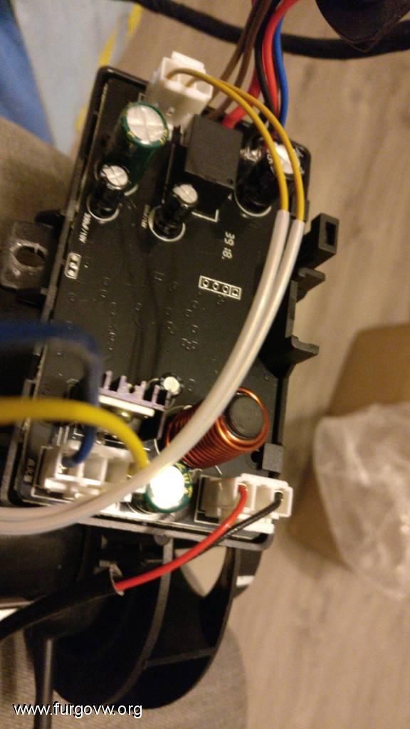

La mia dos cables van a la parte trasera, que debe de ser una sonda.
En la foto se ven, dos como grises.

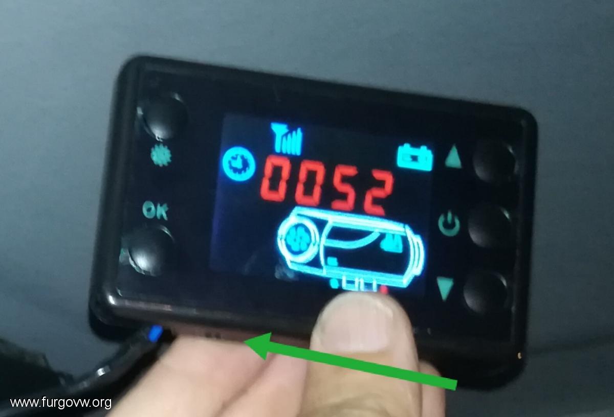

Luego el mando si tiene propia sonda fijo, porque lo mire ayer y marca, la temperatura deseada y la que hay.

El mando LCD negro tiene el sensor de temperatura en la parte baja, se ve a simple vista.
La antena de recepción de radiofrecuencia es Interna, como los móviles modernos.
