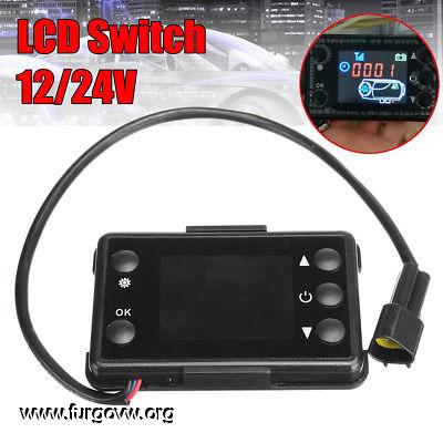

darketernity
Hola a todos. Hay alguien que haya comprado el mando a distancia de una cale china con el display negro de los 5 botones? Nose como se configura. Haber si alguien me echa una mano. Gracias a todos.

Stunab
Cita de: darketernity en Diciembre 17, 2018, 00:24:08 am
https://m.youtube.com/watch?v=jgt4S1hb9fU
Yo compré uno por Ebay menos de 15€
