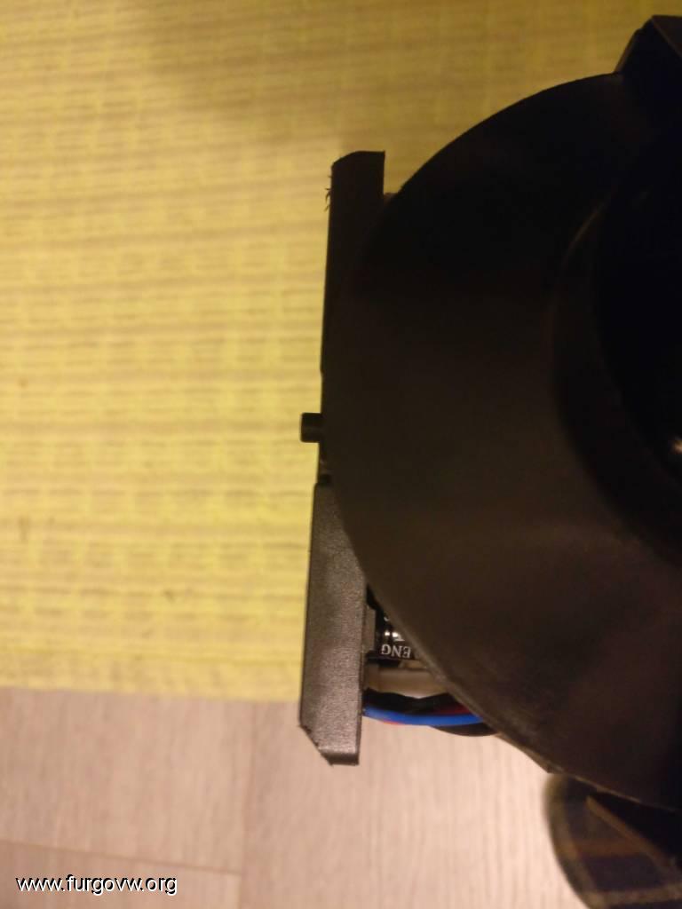

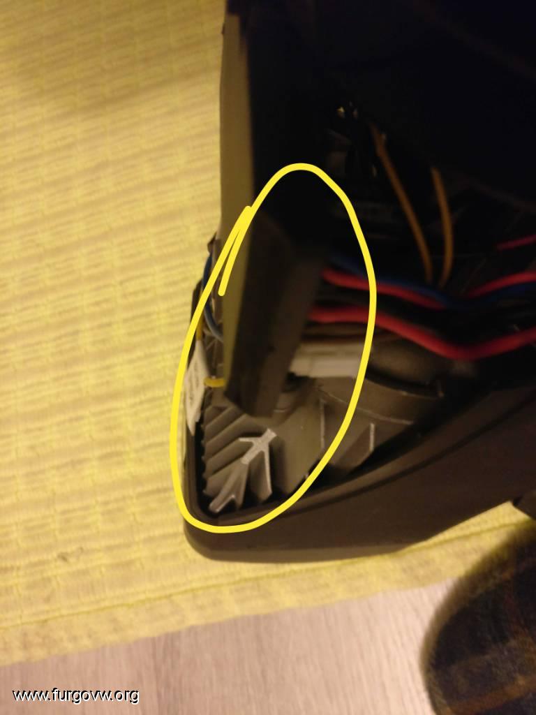

El ventilador se ve que girandolo a mano parece que va al milimetro y algo roza, porque se traba, es normal que lo haga? Que llegue a un punto que bloquee? donde te rozaba a ti?
Edito. Pongo una foto, donde va la placa el plastico viene limado. El tuyo igual?

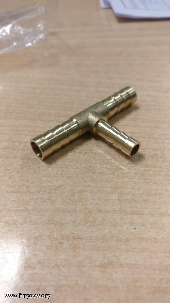

Una pregunta, ¿es adecuado que la T para la toma de combustible sea de latón o debería escoger otro material?¿en que tipo de tiendas se puede encontrar? Preferiría no tener que pedirla por internet.
Yo pille en lulukabaraka una T de webasto 6-5-6  y son de plástico.

Tema T de gasolina pedí la de latón 8-6-8 , me llego ayer . Por impaciente, pedí a un taller de recambios una T de plástico de conductos de gasolina 8-8-8  y el mismo taller me hizo el apaño.

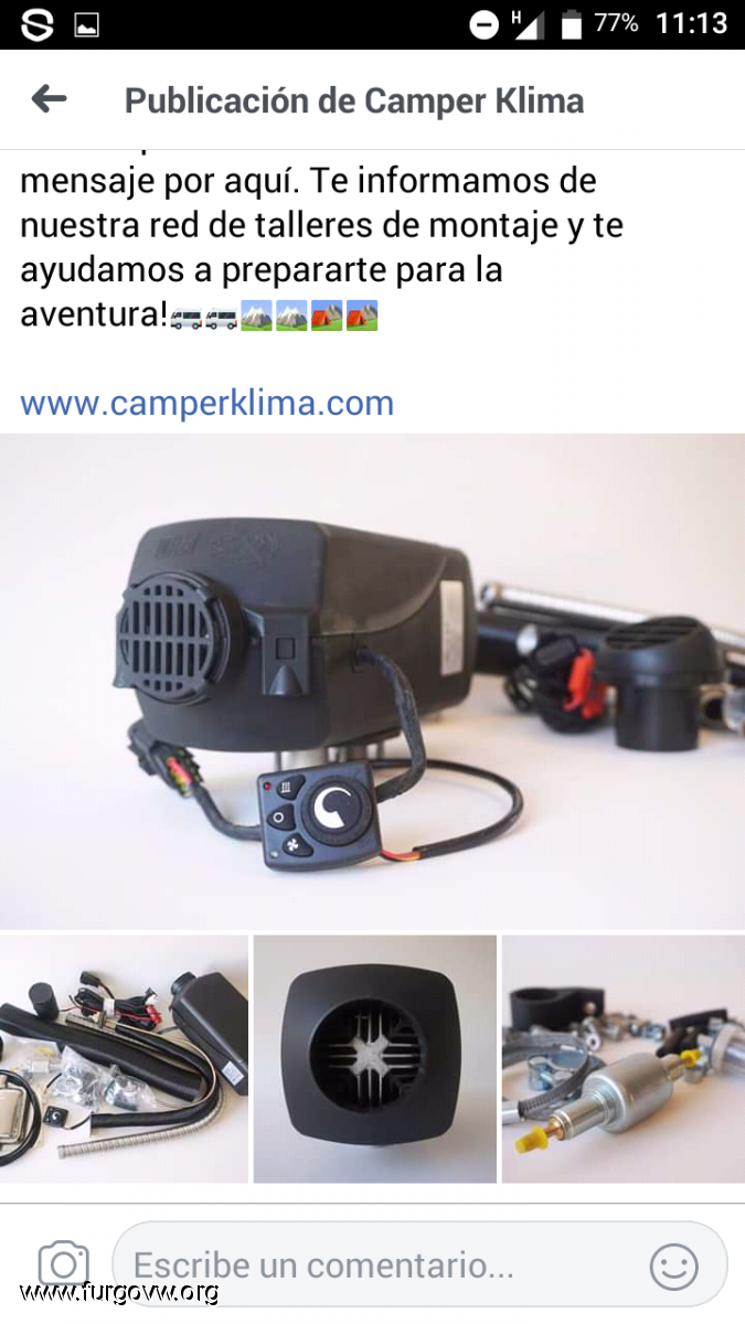

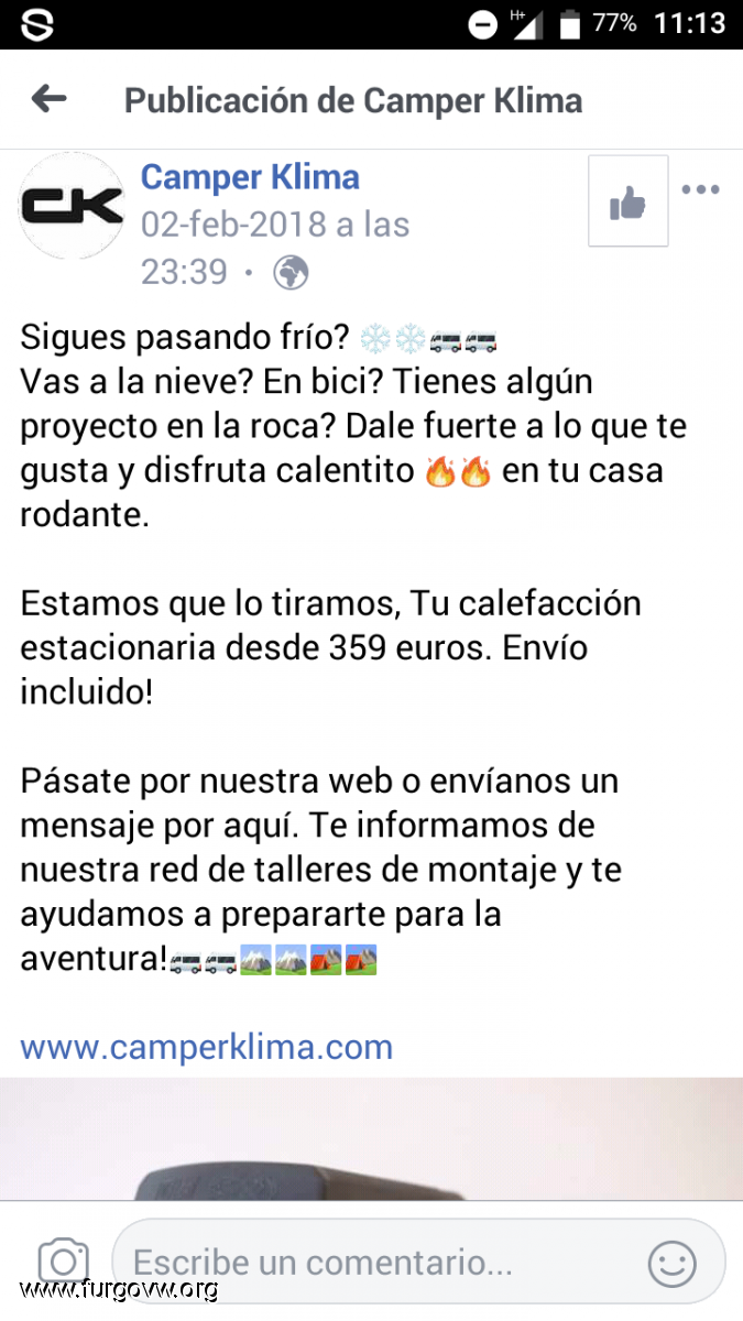

Cita de: granda.d en Diciembre 12, 2018, 14:43:22 pm
En camperklima están poniendo y homologando desde hace tiempo unas que parecen chinas, cuestan 300ypico
Yo las vi en su facebook
esta calefacción la compré yo para mi vito, y no hubo manera de homologar.. me dieron un papel que ni al ingeniero ni a la itv le sirvió de nada.....y creo que ya han dejado de vender..

A mi tb me faltaron cosas, pero acordamos el reenvío en vez de reembolso, pero solo me ofrecían 10$ los muy agarraos. Una pregunta,¿que tamaño tiene la tuya, la pediste pensando en la pequeña?¿te va bien esa t? Tenia entendido que la que se usa es la 6-5-6

Según tengo entendido. Tubo de retorno de motor diesel 8 mm .

La t de latón la pongo en wallapop. Como dije llegó ayer y ya no la necesito.

Ok gracias. Lo mio del ventilador, que estaba trabado. La desmonté y lo saqué tirando. Luego lo puse bien. Supongo que de algun golpe del viaje se metio mas de la cuenta .

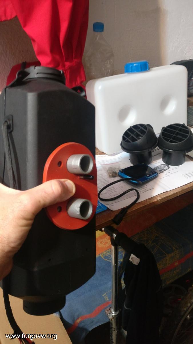

Si os fijais las cales de tamaño mas grande. Llevan esparragos ya puestos donde la junta. Las pequeñas como esta y la mia. No. Van tornillos a la caja.
Lo de la silicona. Que la echaste por toda la junta alrededor no?

La mía es pequeña y trae espárragos roscados al cuerpo

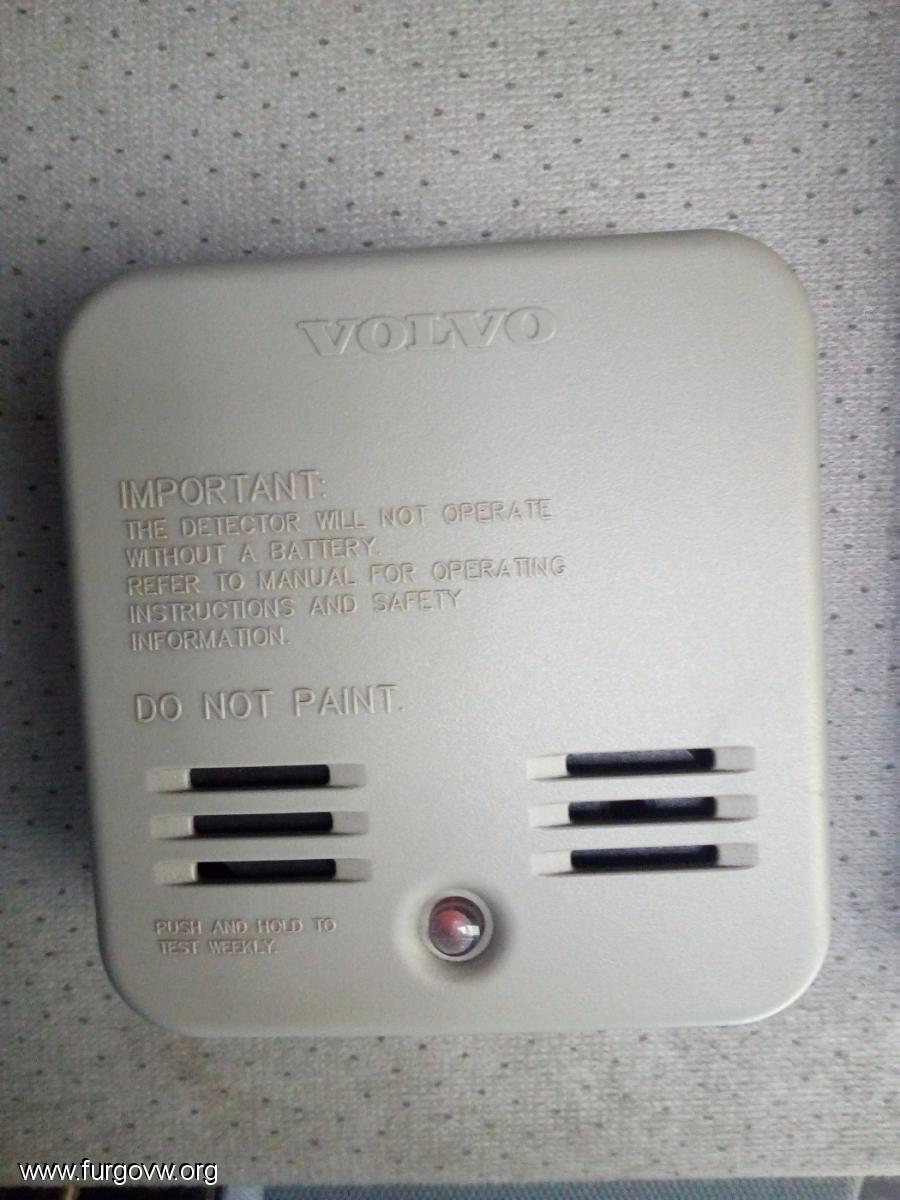

Trabajo en una empresa de camiones y hoy he cogido uno con estacionaria que trae dos detectores de gases de serie y eso que trae una buena calefacción Webasto.
Creo que es obligado poner uno bueno para los valientes que se atrevan a dormir con ella.
Yo no dormiría con ella encendida ni aunque fuese Webasto..
Bueno sólo compartir con vosotros lo de los dos detectores que incorpora de fábrica para que veáis que no es ninguna broma
