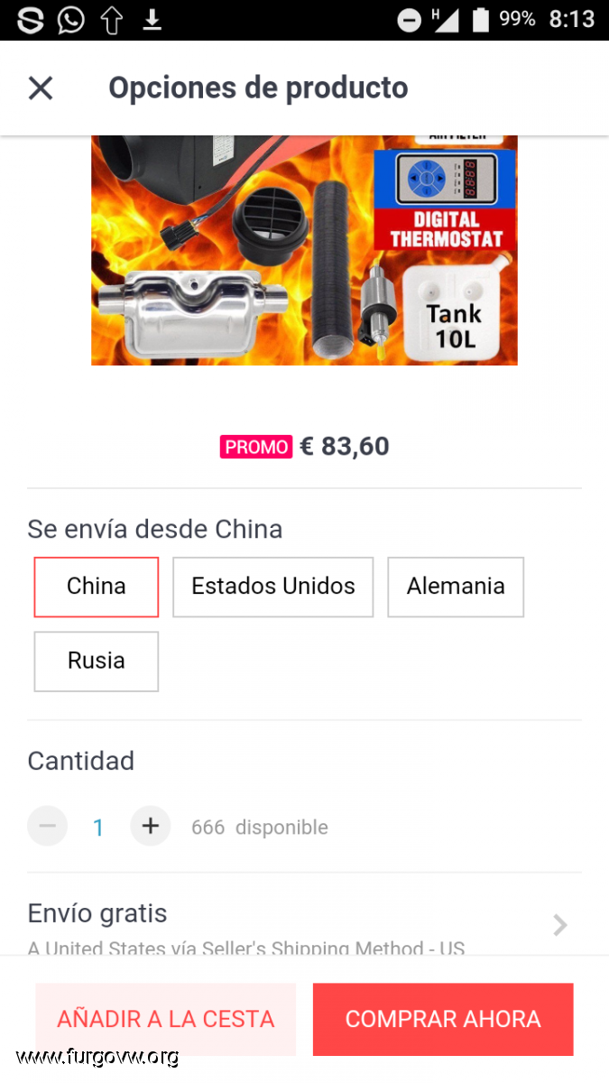

Pues a mi me deja comprarla por 83 con envio gratis, será un error...
Stunab
Noviembre 24, 2018, 08:22:02 am #1636 Ultima modificación: Noviembre 24, 2018, 08:37:24 am por Stunab
Vete a la cesta y mira el precio final. Si te la vende por 83, pues estas de suerte  ;D .Es interesante la opción de envío desde Alemania.

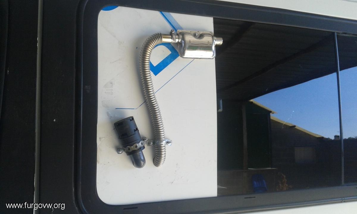

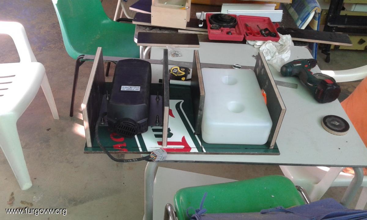

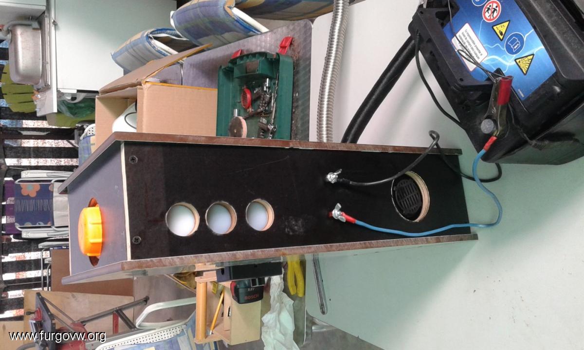

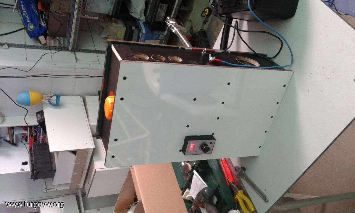

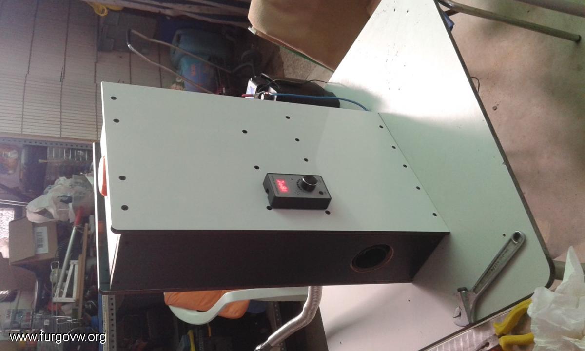

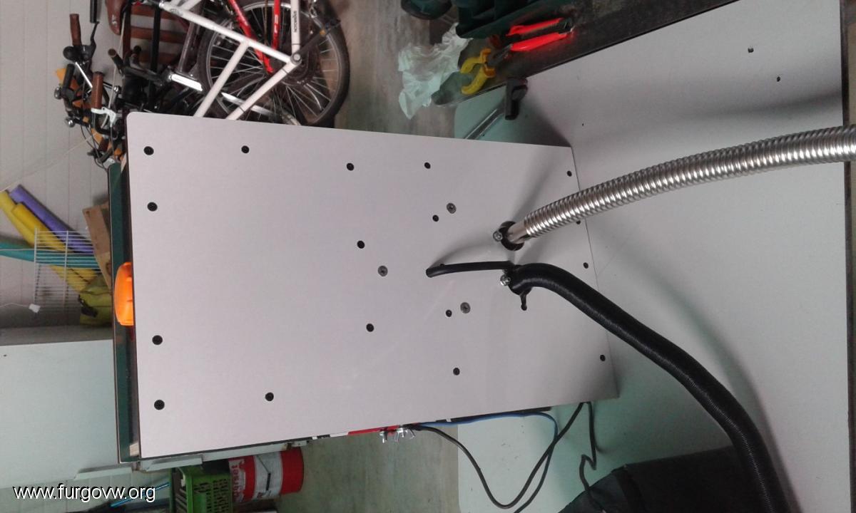

Yo la fabrique entera partiendo de una calefacción normal, en concreto una Candy, para la salida de escape y entrada de aire de admisión, me fabrique una especie de airvent, el cual lleva montado fijo el escape y el silenciador de admisión.
https://www.furgovw.org/index.php?topic=343963.msg4460577#msg4460577
el jaijo

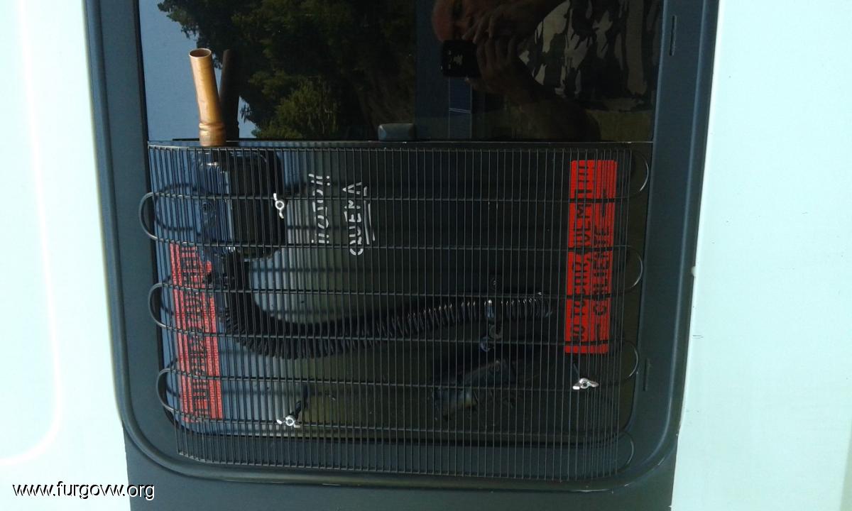

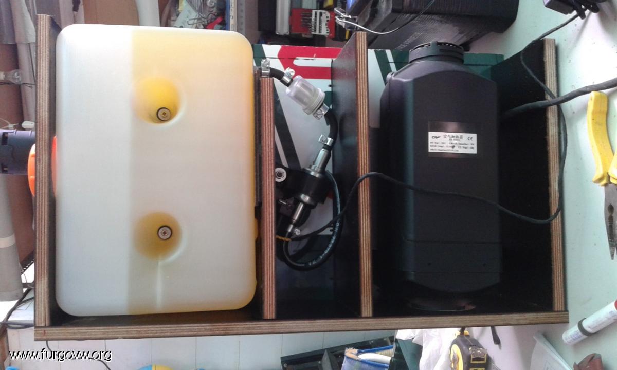

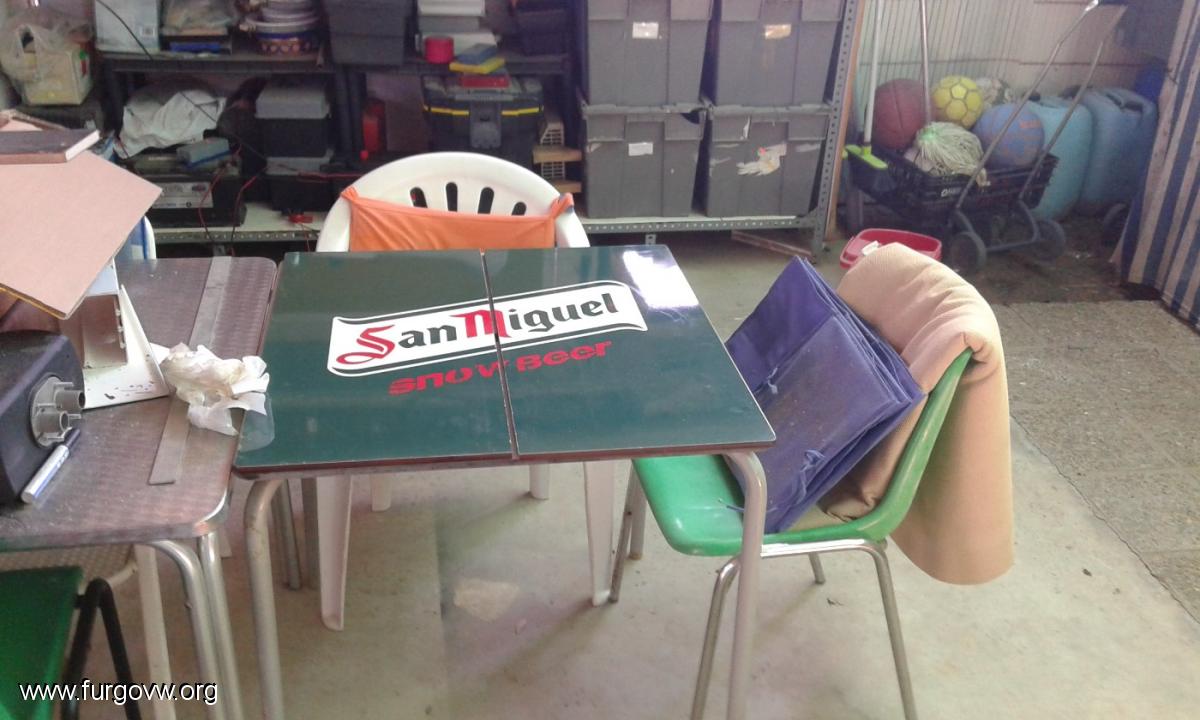

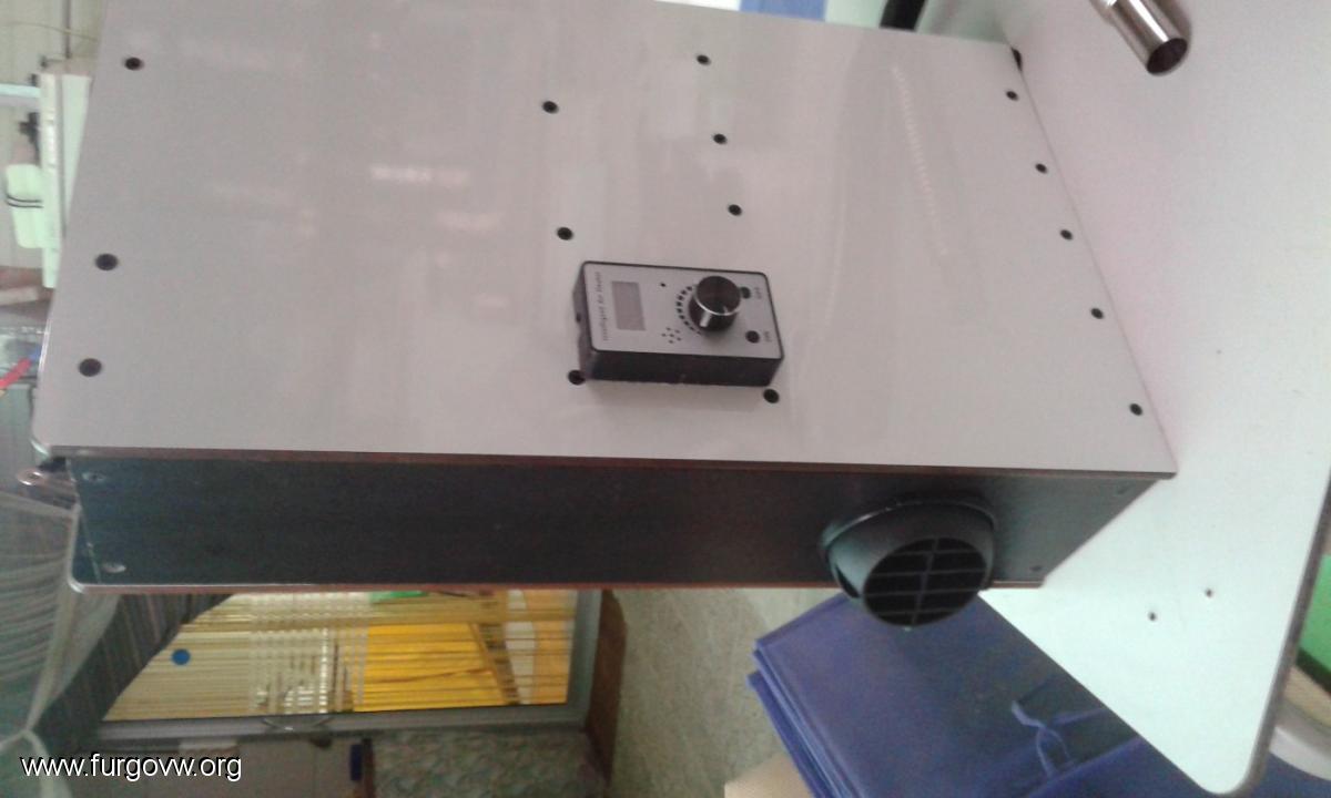

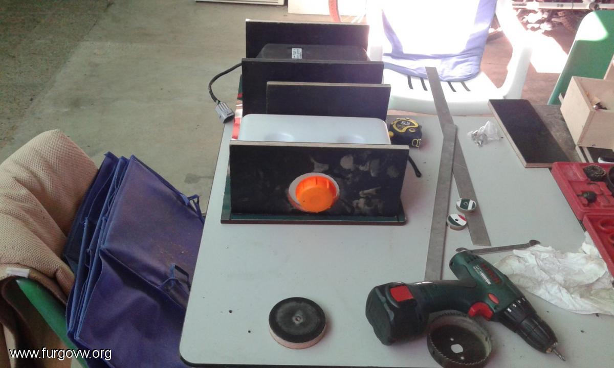

Lo vuelvo a colgar entero, para que se haga mas visible, y para dar alguna idea
Bueno, pues ahí va la secuencia de la instalación de quita y pon de mi CANDYHEATER, a estas alturas, poca explicación nos hace falta, vale mas una imagen que 1000 palabras, así que vamos al lio...

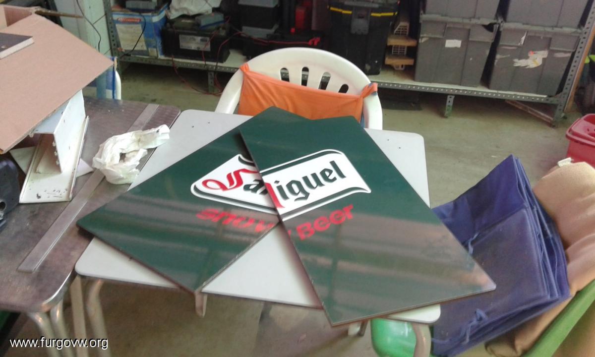

El material empleado, es un tablero de una mesa de terraza, no se que tipo de material es, es como una resina que resiste grandes temperaturas, no le afecta el agua o humedades, no empapa ni coge olores, y es muy resistente a los golpes, prácticamente irrompible... conseguido en una casa de segunda mano sin haber sido instalado nunca, sin un solo agujero.
Las divisiones interiores están hechas del mismo material que se pone en el suelo de los remolques de carga o en los pisos de los furgones de carga, un laminado chapeado por las dos caras, muy duro y resistente, no recuerdo ahora el nombre, tenia guardados unos recortes, y sabia que un día los utilizaría.

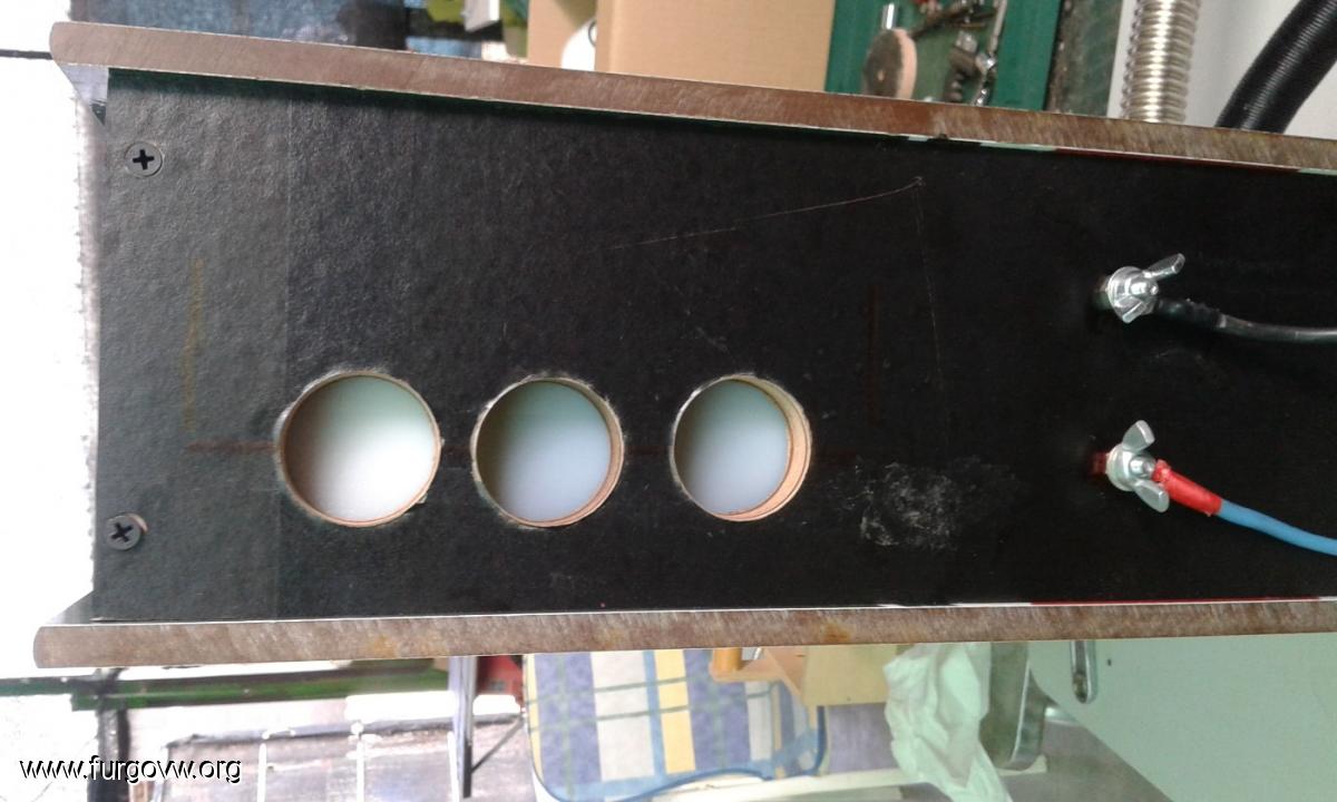

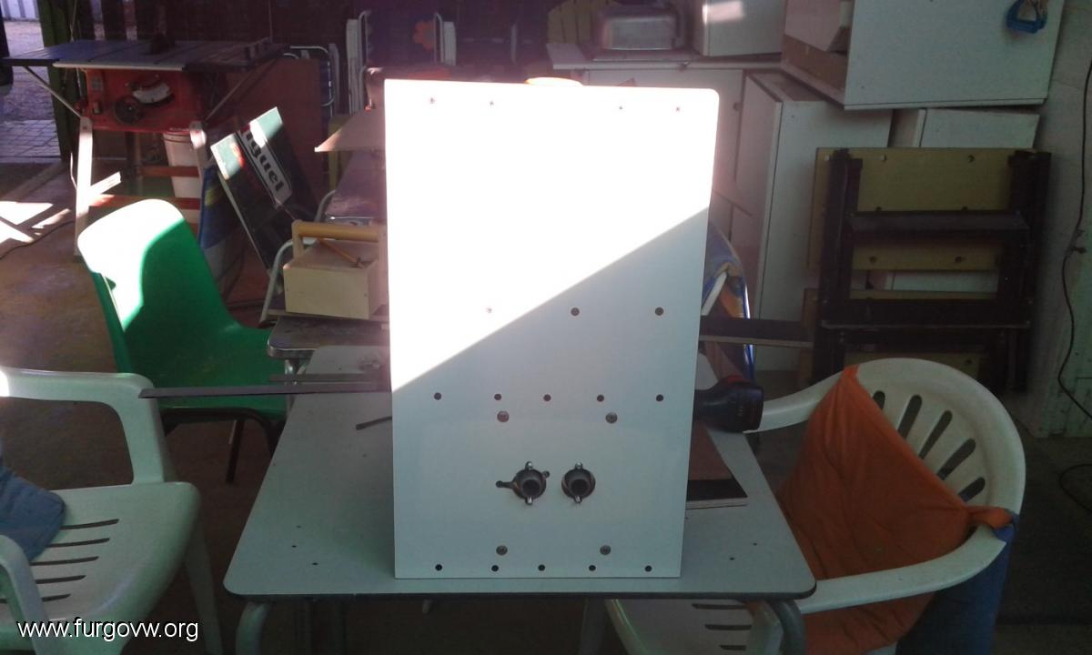

Parte trasera del "cajón", con las salidas de admisión y escape recortadas, he preferido recortar la misma plantilla de la chapa que trae la calefacción, para darle mas consistencia que recortando un cuadrado y poner solo la chapa.
Vista lateral

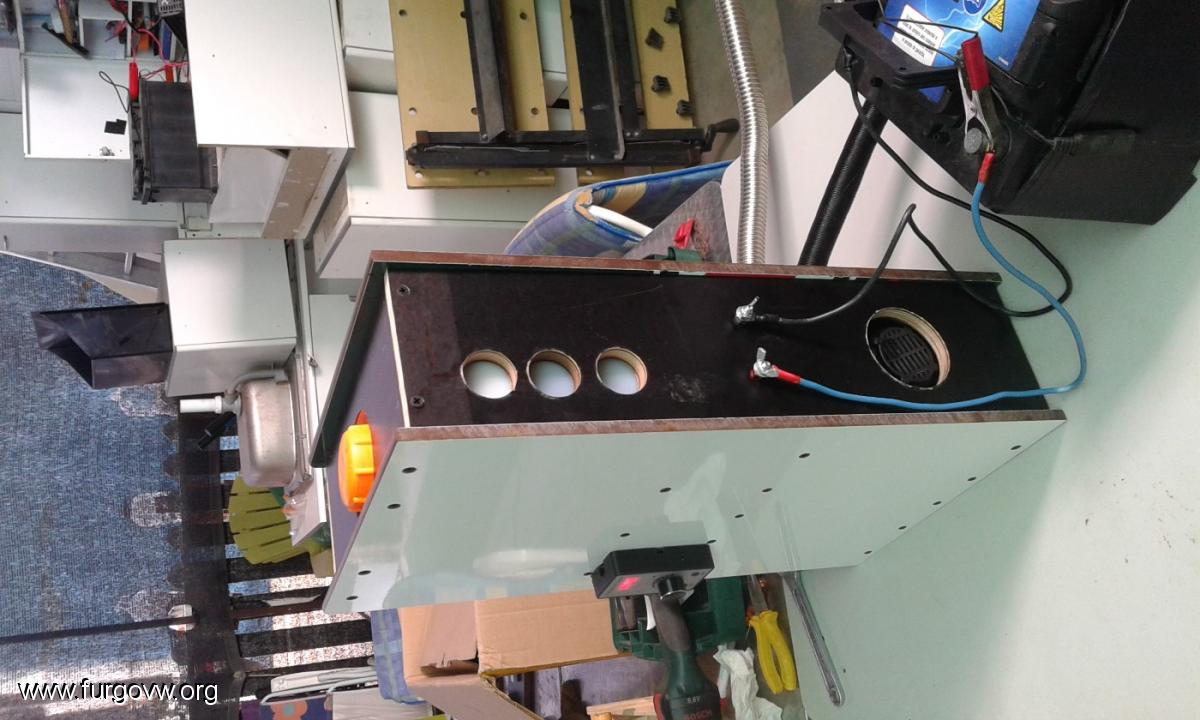

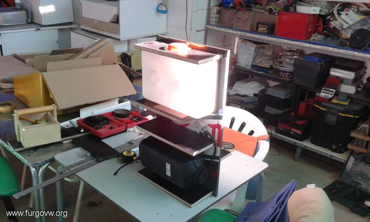

Instalación del circuito de combustible, y prueba del conjunto antes de montarlo.

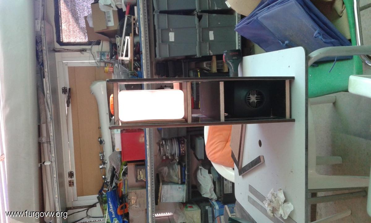

Cerrado del conjunto y vistas acabado.
Prueba del conjunto una vez montado... chuta de miedo, y aunque pensé en aislar el recinto donde va alojada la bomba de combustible, una vez cerrado el conjunto, la bomba casi no se oye.
Control del nivel de combustible (muy sofisticado, como veis  .meparto .meparto ) y contactos eléctricos (de la misma ingeniería que el nivel de combustible)
Conjunto cerrado y funcionando satisfactoriamente.

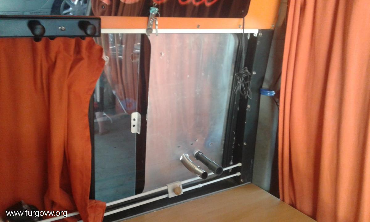

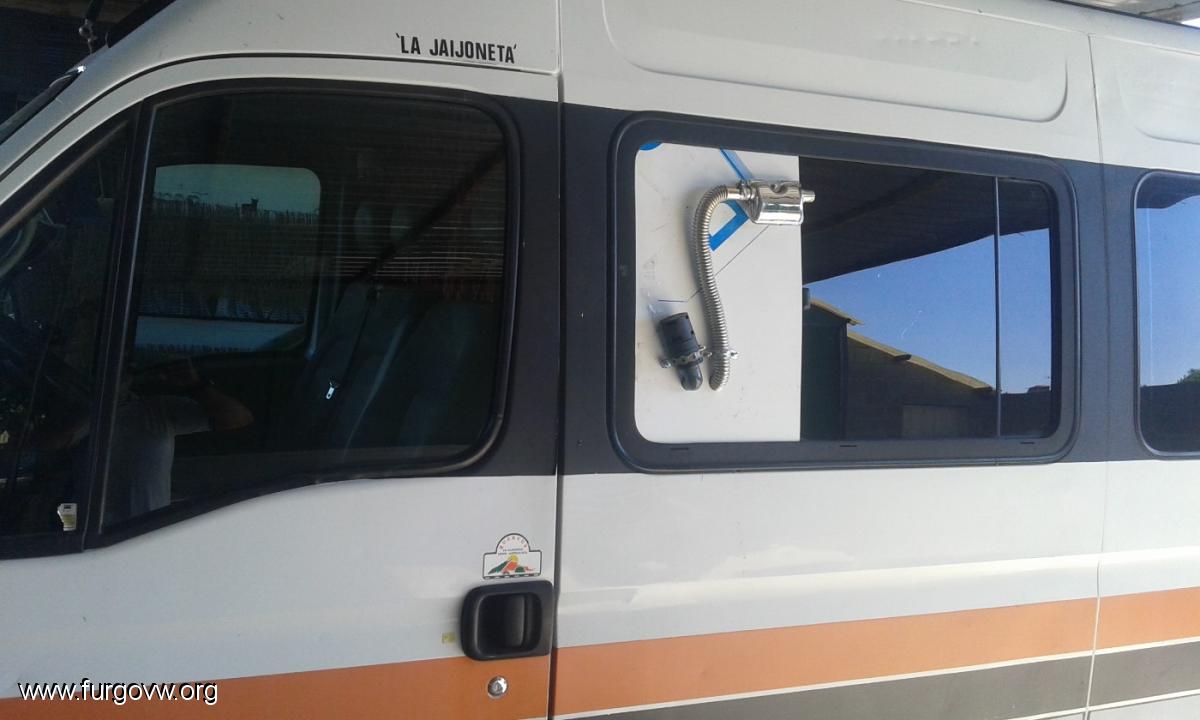

Yo llevo el mueve de cocina justo enfrente de la puerta corredera, a la altura de la ventanilla, y será ahí donde la instalaré, encima del mueble de cocina con las tomas de aire y escape hacia la ventanilla, ahora una chapa para hacerme un airvent, donde irá instalado el tubo de escape con su silenciador (fijo), y la admisión con el suyo... pero eso es para otro finde...

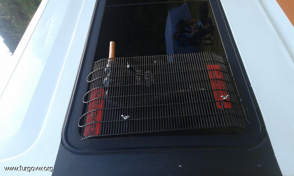

Y pasados unos cuantos findes, ya tengo hecho el "airvent" para la calefacción.
Bueeeno, pues ahí os dejo el sistema adoptado para la toma de aire del exterior (para la combustión), y la evacuación de gases de escape
Así queda por el interior, simplemente acercarle "el cajón"
Y aquí, una vez acabado, y protegido de las manos de los curiosos...
