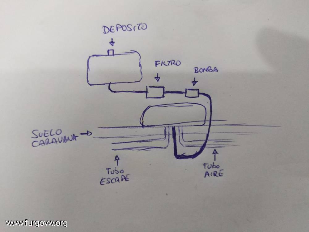

Voy a instalar mi calefacción en la caravana, mi duda es si puedo tener el depósito por encima de la calefacción y que el tubo que lleva el combustible atraviese el suelo y vuelva a subir para conectarlo a la calefacción. Os pasó una foto de un dibujo para que veáis más claro a lo que me refiero

Cita de: punkwoll en Noviembre 08, 2018, 12:47:52 pm
Enviado desde mi MI 5s mediante Tapatalk
No deberia de haber problema. Ya por presion al estar mas alto te llegaria.
