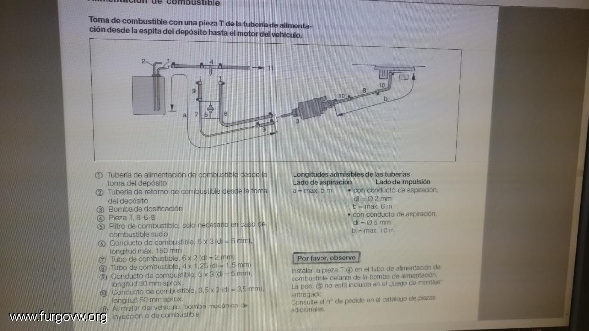

Como he leído en muchos sitios. Y me da que hay un tema llamado Candy , dónde creo que es casi lo mismo. Me voy estudiando como instalar, programar, posibles fallos.... Uno de los temas es,  si espadín al depósito o poner una T . En Google si ponéis... Manual modelo fjh5 ( es lo que pone en los modelos AliExpress). Aparecerá el PDF de montaje de un AIRTONIC . En él explica cómo montar el calentador, y las dos maneras de instalación. Cuando me llegue el mío ya estaré preparado.
