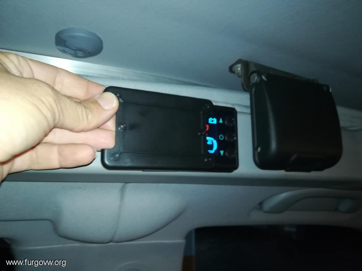

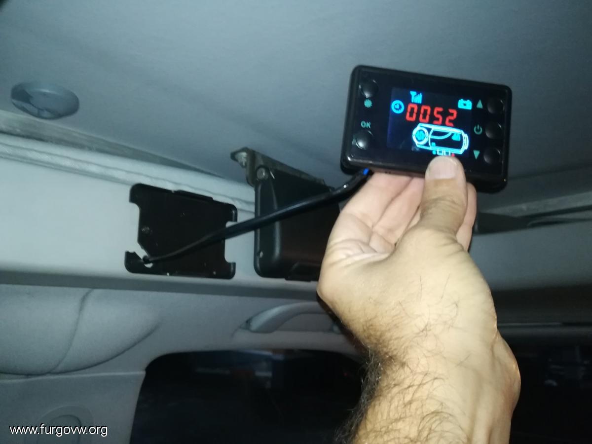

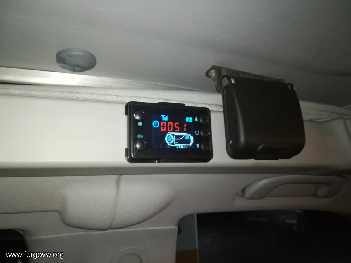

Buenas, he leído que algunos tenéis problemas con el cebado de la bomba. Sí eliges este panel de control, os lo recomiendo...
... os voy a contar algunos truquillos que tiene. También he puesto algo en el hilo de las Candy. Lo mismo ya alguien ha puesto algo al respecto pero llevo un rato leyendo los últimos mensajes y no he visto nada.
Decir que se puede programar el encendido y el apagado con  2 ciclos independientes de conexión/ desconexión. Ideal para que se desconecte a una hora determinada de madrugada y se vuelve a conectar con el segundo ciclo cuando más frío hace al amanecer y se apague pasada la hora de despertemos para encontrarla calentita.
Tiene un menú protegido por la contraseña numérica de 4 digitos "1688" que te permite acceder aregular los límites de potencia (en Hz??) los límites de rpm del ventilador, si funciona a 12/24 v. y el sincronismo o algo así que mejor dejarlo como de fabrica que la podéis liar en este menú "secreto" jajaja
Estoy en fase de pruebas y va de lujo.
Lo peor de este panel es que siempre esta encendido si no se quiere perder la hora.
Habrá que inventar algo...
Lo suyo sería que se pudiera apagar solo la pantalla o que una pila interna guardara la hora en memoria. O eso o ajustar la hora justo antes de programar el encendido mañanero y el apagado nocturno...
Y cuidadito con no solapar una conexión con la fase de 5 minutos de enfriamiento (partiendo del máximo calentamiento que he conseguido) pues ignoraria esa conexión. La desconexión puede caer donde se quiera.
Tiene una función para el purgado o llenado "manual" de la bomba y el circuito de gasoil sin tener que encenderla toda y estar ahí y esperando todo el proceso de encendido o andar chupando con una jeringa como he oído por ahí cosas raras. Podeis  ver en este vídeo. Hay que pulsar a la vez la tecla OK y una de las flechas de "arriba/abajo".
https://youtu.be/MTh4ITxwmQA
También tenéis otro muy interesante de como parear la pantalla controladora con el mando a distancia en este vídeo.
https://youtu.be/qmciMiUbhhQ
Y sobretodo, sobretodo no lo trasteis a 12 Voltios que lo quemais, por experiencia jajaja. Funciona a 5 V. Si os cargáis el panel trasteando como yo tampoco pasa nada porque por 10 o 15 € los venden sueltos.
Todavía estoy en espera de que me venga el mando a distancia a ver qué tal funciona para no tener que levantarte de la cama pero creo que con la función del temporizador antes de meterte en la cama me va a valer. Además he instalado el panel de control de manera que puedo sacarlo una cierta distancia con el cable y volver a utilizarlo en su soporte haciendo clic. Con el soporte de otro panel que me cargué trasteando voy a hacerle una tapa para que no me deslumbre por la noche que también hace click. Lo podéis ver en estas fotos.
