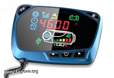

Una preguntita, ¿sabeis si hay diferencia entre estos dos controladores LCD, a parte de la apariencia? La informacion que muestran en pantalla parece la misma y los botones que tienen tb. El modelo de calefacción que encaja mejor con mis necesidades viene con el azul, que no me gusta mucho pero si funcionalmente es igual al otro me puedo conformar.
ta
Ni las webasto vienen con esos mandos  .loco2

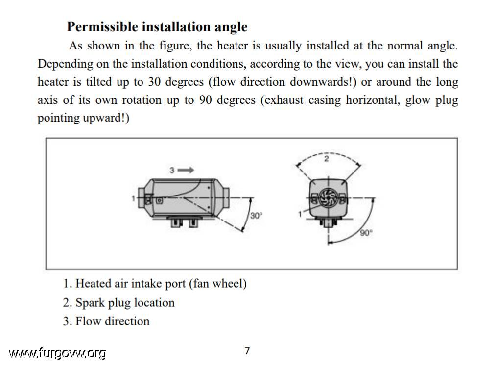

Hola, estoy instalando mi calefacción china en mi T3, debajo el salpicadero. La voy a montar inclinada, mi duda es si se puede montar inclinada hasta 90º hacia cualquiera de los dos lados o solo hacia uno? He visto fotos de las dos maneras, pero las instrucciones lo dejan claro.  Alguien me lo aclara?
Yo voy a montarla inclinada unos 70º y con el cable conector hacia arriba.
amv
Cita de: RIUDA en Octubre 22, 2018, 09:48:14 am
Buena duda, yo no se tampoco si hay que ponerlas derechas o  se pueden poner de cualquier lado.
Enviado desde mi ONEPLUS A3003 mediante Tapatalk
javier.daraio
No, tiene un lado hacia donde se puede girar. Tiene que ver con la entrada de combustible. Ahora mismo no recuerdo cuál es pero está en el manual.
javier.daraio
Longitudinalmente se puede inclinar 30 grados con la salida de aire hacia abajo y se puede girar hasta 90 grados siempre con la bujía apuntando hacia arriba.
el sevillano
lo de la inclinación  de la bomba es para evitar bolsas de aire en su interior
