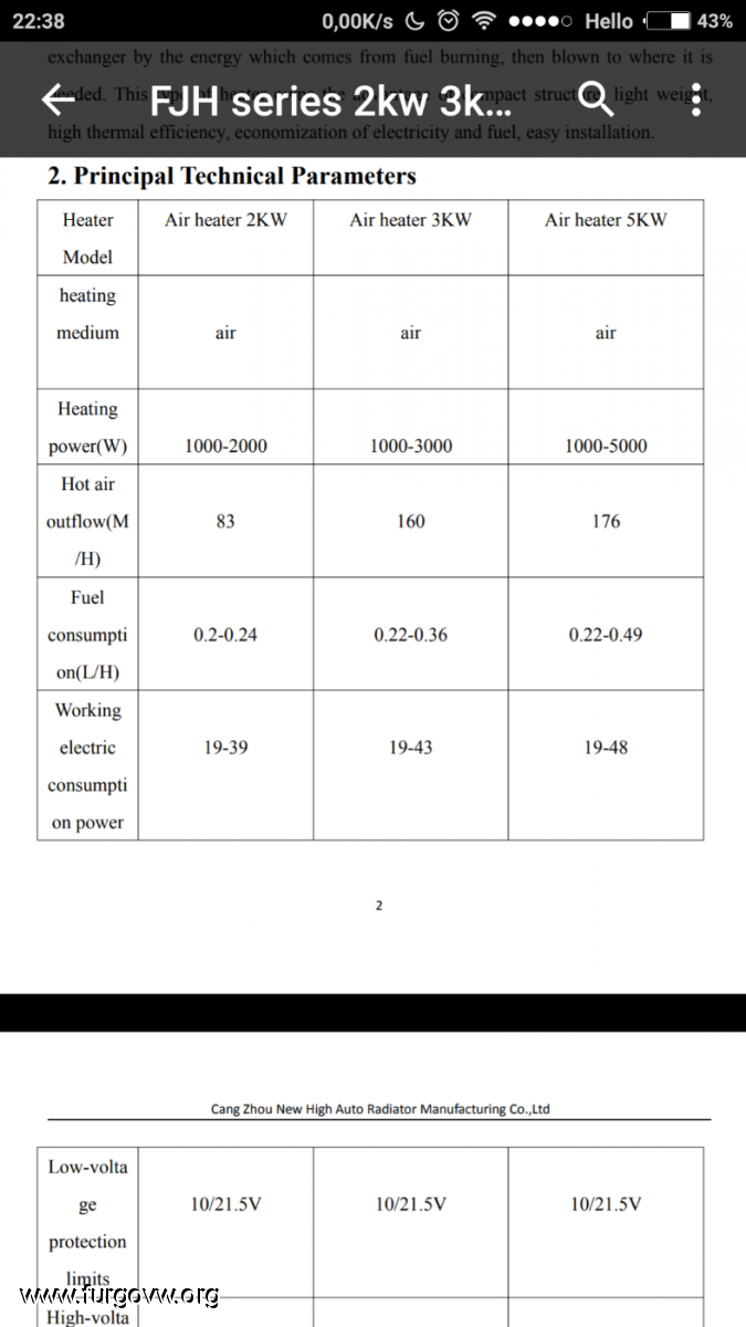

malewi
Cita de: zinskill en Enero 16, 2018, 15:55:55 pm
Ya sabes que con la 2Kw va bien ,pero la diferencia de precio es tan poca, que yo no lo dudaria .... la de 5kw y sabes que tienes potencia de sobra y si un dia la tienes que pasar a un vehiculo superior, pues ya lo tienes.
En cuanto al consumo .... puesto que la de 5kw tambien es regulable (la puedes bajar a 2kw) , pues sabes que es el mismo aprox.  ;D
He leido este tipo de comentario a lo largo de este y el otro post, no quiero enfadar a nadie, pero ese argumento no es asi... es como decir que puedes tener un coche de 350cv, pero andarlo suave (exprimiendo solo 100cv) y que te consumira lo mismo que un coche de 100cv de potencia.  .loco1
Cita de: malewi en Enero 20, 2018, 19:06:35 pm
Es cierto lo que dices pero la diferencia es mínima.
Para mi la de 5kw es la mejor opción.  La de la Califòrnia T4 original es la airtronic D3L que tiene 3,2kw. Así que para mi, que con el techo elevable,  puede ser que me haga falta algún día, así que prefiero gastar un poco más de diesel y tener potencia si la necesito.
Cita de: ZÉ en Enero 20, 2018, 22:46:34 pm
La diferencia que hay, tanto en consumo de combustible, como de electricidad, es muy poca, y si un día necesitas esos "350cv"(5kw), y los necesitas, ahí los tienes, pero si solo llevas los "100cv" (2kw), nunca podrás pegarle ese pistón que te saque del apuro...
