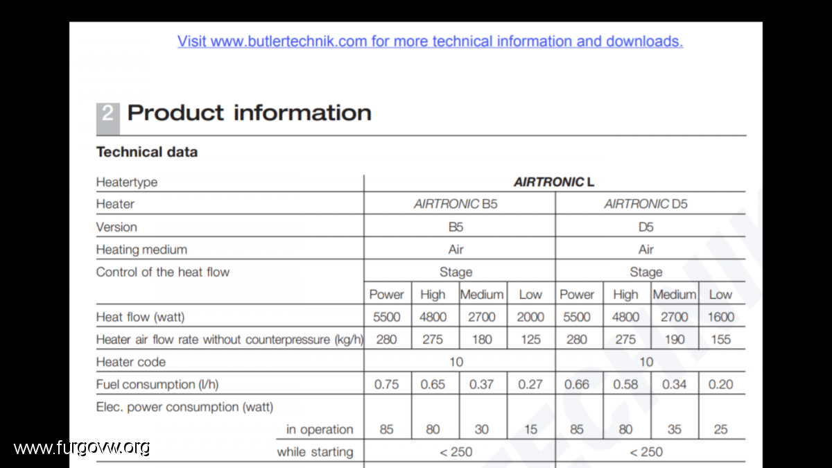

Cuanto a los consumos eléctricos pensad que lo que dicen es el consumo de funcionamiento, no el consumo de arranque. Por ejemplo, en el manual de eberspacher D5 ya viene los consumos detallados. Aún así no dicen el consumo real de arrancar la calefacción, dice que es inferior a 250w +/- 10A.

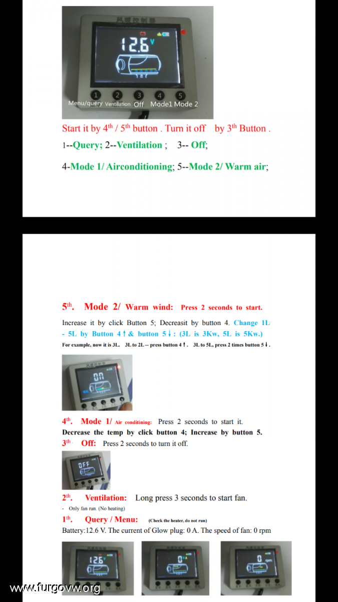

Una curiosidad... Al final, en tu mando (lcd Blanco) puedes regular la temperatura y la calefacción se va autoregulando o solo puedes poner una potencia y va tirando siempre esa potencia?

Me han pasado un manual donde describe el funcionamiento del controlador lcd que tienes y según entiendo, donde dice Aire Acondicionado, es donde se puede controlar la temperatura que queremos y la própria calefacción ya se regula automáticamente. O sea que si se enciende con el 4 botón y se regula la temperatura deseada con el 4 para menos y el 5 para más. Si la enciendes con el botón 5 controlas la potencia con que funciona.
Podrías confirmarme que funciona así?
Aquí está el manual que me han enviado:
