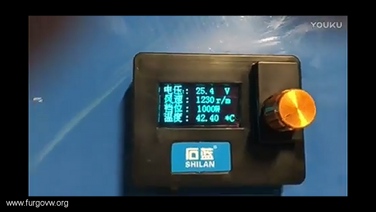

y que mando tienes??

Pero una duda, el mando blanco que puso en el mensaje origina Yuiop_87 y otros que habeis puesto donde se puede seleccionar la temperatura , hacen la funcion de termostato? es decir al seleccionar la temperatura y una vez que se llega a ella se apaga? Lo digo para ponerla a una temperatura por la noche y olvidarte de ella porque mantiene esa temperatura durante la noche? es asi? es que sino para que vale ese mando?
Hola!
Yo aun no la he probado dentro de la furgoneta (espero acabar la instalacion pronto). Creo que solo puedes seleccionar la potencia, por lo que no tiene termostato. Puedes pegar un calenton antes de ir a dormir y por la manana o dejarla por la noche encendida al minimo (puede que tengas demasiado calor o que te quedes corto. en ese caso al dia siguiente subes un punto).
Eso es lo que hace mi controlador creo. Lo confirmare cuando lo instale debidamente y con video por supuesto. Los demas mandos creo que tienen mas funciones. Ami me gusta la opcion de programarlo a una hora determinada. Yo creo que eso es lo que mas me gustaria a mi :)

jesusbg33
Cita de: Yuiop_87 en Diciembre 15, 2017, 13:49:33 pm
Hola!
Entonces para q vale en el display la temperatura? O es sólo un termómetro? M parecería extraño pero god know

Hola, solamente para confirmar lo que dice Sergio sobre la calefacción de "Candy". Hoy he terminado de instalarla y  he estado toda la tarde haciendo pruebas y solo puedo decir que va de maravilla, mi furgoneta es una L2H3 y la calienta en menos de 20 minutos, si  que escierto que hoy aqui  en mi tierra no hace mucho frio. Efectivamente la única pega es que el mando es un poco rustico, pero funciona muy bien y lo que mas me gusta es la función del termostato para programar el encendido.
Sergio,  la secuencia del termostato la he sacado de la siguiente forma: 1º cuando le das al ON lo que se ve en pantalla es la hora actual si aprietas una vez la ruleta, te aparece la hora del termostato, que se  regula girando la ruleta  y despues de  unos segundos  vuelve a la pantalla de la hora actual,  y te puedo asegurar que funciona bastante bien.

Tiene para programar el apagado?

Comor??? Que esos 0000 son la hora? En serio explica eso con más detalle! Yo creía que era un temporizador... Se enciende a la hora que quieras? Pero no eliges cuando se apaga supongo... Gracias por sumarte!

No te han mandado un manual? En el explica cómo programar el encendido y como borrar lo programado.

A ver , sí,  los ceros que salen primero son la hora , gira la ruleta y fijas la hora actual, a continuación aprieta la ruleta y lo que sale es la hora del temporizador y procedes a poner la hora que quieres programar.
No lleva hora para programar el apagado.
