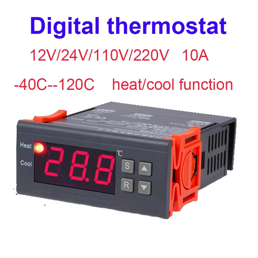

Se podría usar un termostato digital para controlar el encendido y apagado de la calefacción, si no lleva termostato. También creo que podría adaptar un programador, tipo reloj que programe el encendido y apagado también de la calefacción por seguridad.
https://es.aliexpress.com/item/Digital-thermostat-Temperature-controller-aquarium-thermal-regulator-for-incubator-heat-cool-10A-12V-24V-110V-220V/32817649267.html?src=google&albslr=225450838&isdl=y&aff_short_key=UneMJZVf&source=%7Bifdyn:dyn%7D%7Bifpla:pla%7D%7Bifdbm:DBM&albch=DID%7D&src=google&albch=shopping&acnt=494-037-6276&isdl=y&albcp=652736826&albag=32471627666&slnk=&trgt=61865531738&plac=&crea=es32817649267&netw=g&device=c&mtctp=&gclid=EAIaIQobChMIsvKFr4CI2AIVrQrTCh1f2wdEEAQYBSABEgKcwPD_BwE
características:
un controlador de temperatura mini.
con grande y clara pantalla LED para una mejor legibilidad.
12 V/24 V/110 V/220 V voltaje inpute (vendemos cuatro conjuntos diferentes en este enlace)
control de calefacción y refrigeración.
función de calibración de temperatura.
función de protección de retardo.
todos los parámetros se pueden ajustar a la configuración por defecto después de un cortocircuito.
puede ser utilizado para congelador doméstico, tanques de agua, refrigerador, industrial, caldera, vapor, equipos industriales y otros sistemas de temperatura controlada.
sensor de la sonda a prueba de agua

Raulfernandez
Cita de: Juanan_Ibiza en Diciembre 13, 2017, 23:13:02 pm
características:
algo así, pero mirare mejor de Amazon, que paso de esperar otros 15/20 días.

Pero como lo conectas? El termostato da corriente o no en funcion de la temperatura, si conectas la alimentacion de la calefaccion a este, en cuanto suba la temperatura a lo ke has marcado, cortara la corriente, sera como si apagaras la calefaccion a saco una y otra vez sin los ciclos de enfriamiento..... dudo que esto le siente demasiado bien.
Pastelman88
Raulfernandez
Diciembre 14, 2017, 11:01:55 am #689 Ultima modificación: Diciembre 14, 2017, 11:13:11 am por Raulfernandez
Los hay por 10€ en Amazon y puestos en casa en un día, voy a mirar un poco mas a ver si veo algún programador que pudiese valer.
https://www.amazon.es/termoregolatore-Digital-Regulador-temperatura-termocupla/dp/B00HC6PDAW/ref=sr_1_1?s=tools&ie=UTF8&qid=1513245322&sr=1-1&keywords=Termostato+digital+12+v
Para mi lo ideal seria encontrar un termostato que se pudiese programar para que por ejemplo, mantuviese la calefacción funcionando hasta llegar a 22ºC, al llegar a 22ºC se parase, y cuando detecte que la temperatura baja de 16ºC volviese a encender la calefacción hasta volver a llegar a los 22ºC y así sucesivamente.
La conexión de este termostato habría que hacerla en algún punto donde la calefacción al pararse hiciese su ciclo de enfriamiento, y no pararse de golpe. Creo que a la salida de la ruleta del mando de encendido valdría, al actuar el termostato seria como girar la ruleta a la posición de apagar y la cale debería seguir teniendo corriente.
