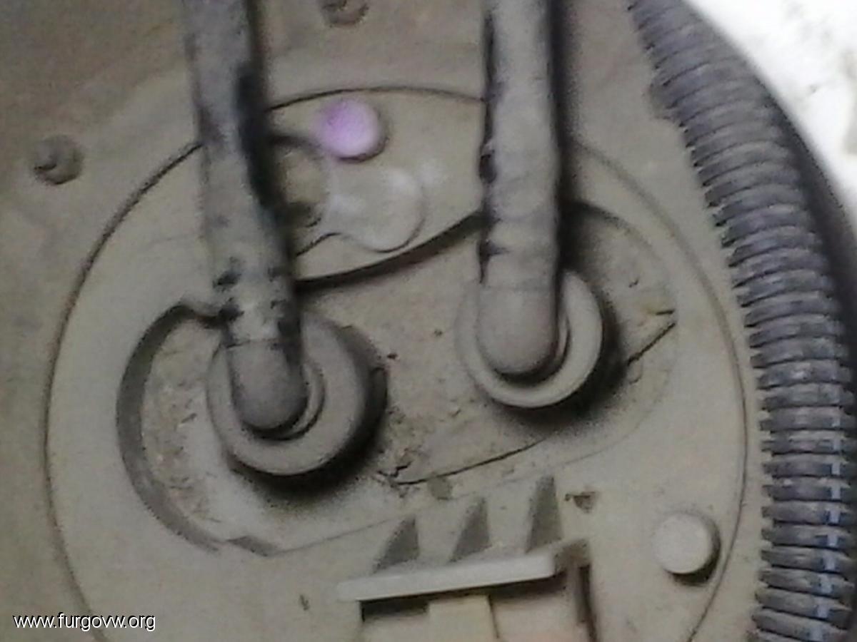

yo tengo una jumper, y voy a instalarla conectada al deposito principal de la furgo, pero con espadin, ya que puedo acceder al aforador sin desmontar el deposito.
Aqui una imagen, esta justo debajo de la tapa del suelo del conductor;
Tiene un sitio para ponerlo, que viene de serie, pero si alguien me puede poner el enlace de alguna instalacion en jumper , o similar...
no lo encuentro
Gracias!
no lo encuentro
Gracias!
No vas mal encaminado. Para empezar trata de gastar tanto gasoil como puedas, trabajarás mejor y no olerá tanto. Este aforador es algo distinto al mio. El mio ya llevaba una tetilla para acomodar el espadin. Era como un pezón que solo tuve que hacerle un taladro y pasar el espadin previamente presentado para saber por donde cortar. En tu caso de no poder hacerlo así es quitar ese tapón para poder pasar la mano y hacer un agujero en el deposito. Te será a priori mas guay de hacer porque esquivar el aforador es algo jodido si lo pudieras hacer como yo. Tu lo tienes mejor porque no te va a estorbar nada. Es abrir ponerlo y cerrar.
Tratad de ponerlo lo mas largo que podais. Así por poco gasoil que tengais teneis mayor margen de usabilidad de la calefa. De cortar mucho os obliga a llevar mas de un cuarto de deposito o incluso mas si cortais demasiado el espadin.
Tirando patras en el hilo de ducato jumper boxer hay publicada una foto de como la llevo yo. El forero jackblues lo publicó. Si no lo encontrais mirando su galeria darle un toke que seguro que os lo pasa.

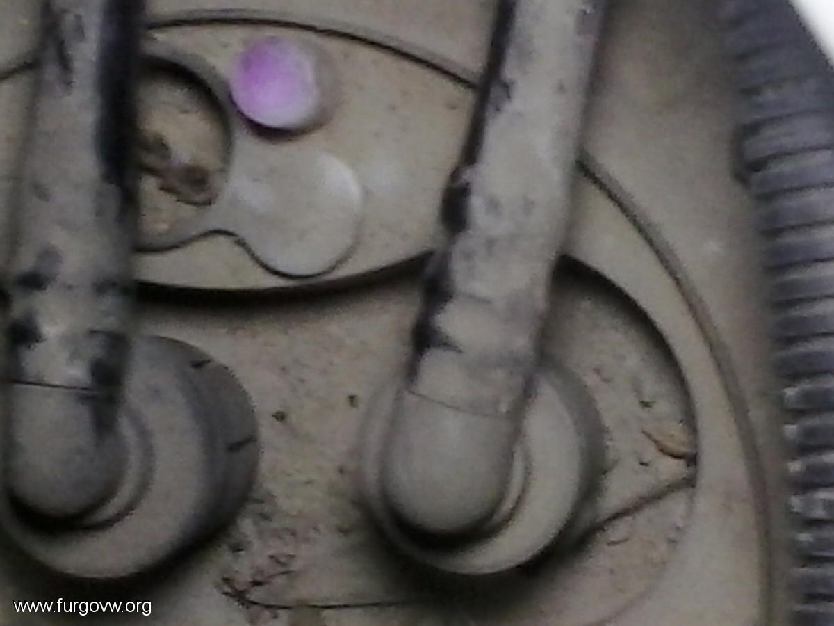

pongo una foto mas de cerca para que me digas, si la tetilla que me dices, es como la que trae mi aforador.
y lo de cortarlo, yo lo cortaré unos 3 cm por encima del nivel mas bajo, para no dejar la furgo seca y no poder arrancar.
Gracias, y a ver si encuentro ese enlace que me dices.

Con tanta roña no vi que era como el mio. O por lo menos ahora me lo parece. Así de memoria la pinché en ese tapón azul. Desmonta primero porque el espadin pasa muy cerca de la boya del revés verá que hay una forma donde acabando de agujerear ya lo tienes. El espadín lo pase por alli. Cuando abras ya veras a lo que me refiero.  Eso o buscar superficie  lisa para poder pasarlo y enroscar el tornillo que lleva el espadin. Ya veras la movida de la boya. Si no pues el plan b es pinchar en algún lado del depósito donde la boya no te va a estorbar para nada.
Pasado el puente podría hacer una foto si quieres pero antes va a ser imposble
Muchas gracias! mañana me lio fijo.
Por cierto, cuando enroscaste la tuerca de dentro, le pusiste alguna goma o similar, para sellar?
tnttgn
Cita de: kitopa en Diciembre 05, 2017, 17:44:59 pm
El mio llevaba una junta. Por fuera una pizquita de sika nunca esta de mas. Lo que si que te remarco es que mires bién que la rosca llegue para poder orscar. Un un espadín que monté no llegaba y lo entré enroscando y sellé con sika igual pero sin poderlo enroscar.
