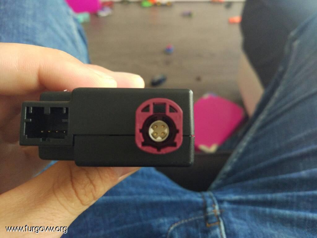

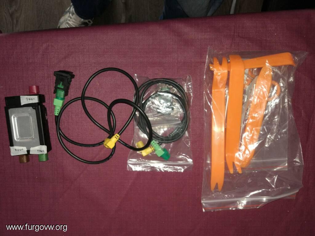

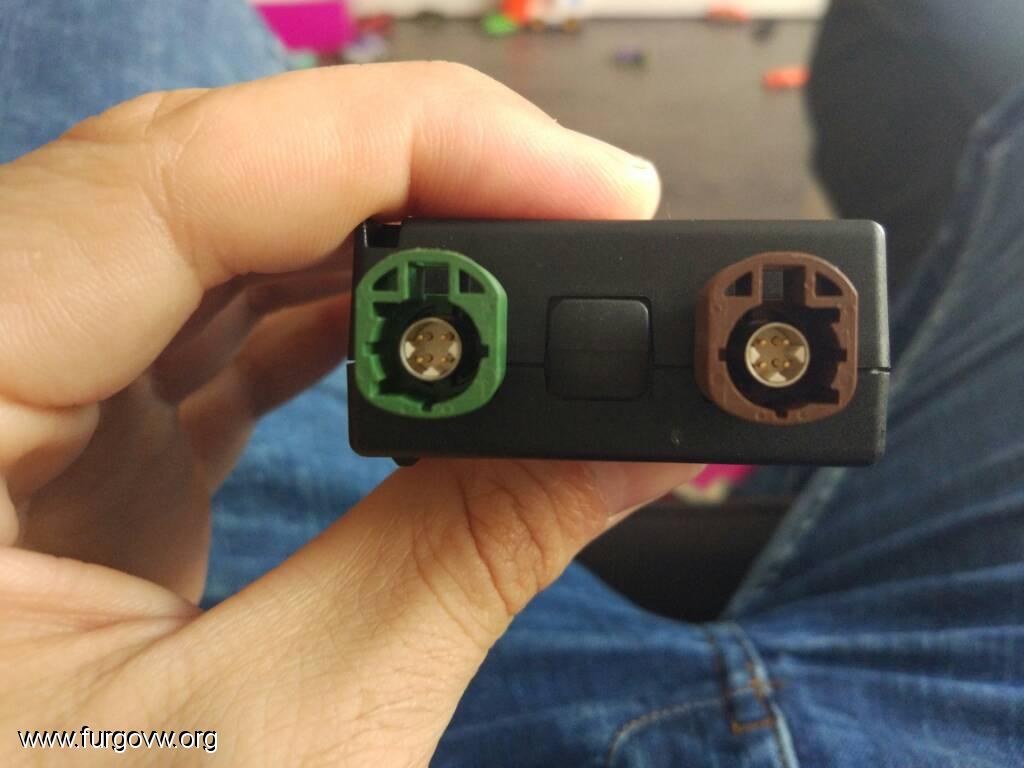

Buenas, acabk de recibir el hub usb, ya con el en la mano, me dsdo cuenta de que los cables hay que comprar los especificos porque cada uno es diferente, no se si limando lad patillas, valdria, supongo que lo. Hacen asi oara no confundirse y ooner cada cable en su sitio, osea cada usb a su toma y la dalida a la radio en la que le toca, que no okngas las cosas cruzadas. Os ñongo unas fotillos. Estoy a la espera de que me llegue el usb, y la furgo, en cuanto tenga todo y me ponga con ellos os hago un reportaje fotográfico y una explicación.
Una fuda que tengo que no encuentro la información del. Esquema de instalación es para que es la. Toma que tiene con 4 pins. Al lado de la. Toma roja

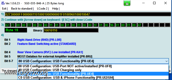

Bueno pues otra duda q tenía, q era si había q tocar la centralita, viendo otras páginas y casos de Vw parece que podría ser q si pero solo si viene sin conectar (esto es para un golf y es otro discovery media) así q pudiera ser q tenga otras opciones.

Entiendo que en mis especificaciones es UI4  Interfaz eléctrica para uso externo, AUX-IN, USB (compatible con iPod)) por lo que en mi radio ya estan activados, al tener un usb y por poner le hub no tendre que activar. nada.

Y otro duda que me ha resuelto es que si hay q tocar centralita aunque ya tengamos un usb.

Ya puse una foto de hub usb, pero no encuentro para que es la conexión de pins quw sale, en un principio pense que era para la toma auxiliar, pero tengo que buscar
Por cierto ya tengo  el hub, los cables y el usb, solo me fakta tener la fuego jejeje.
son pines para estabilizar la tension. hay diagramas de conexiones, un pin va al fusible sc 16. y otros dos creo q tierra cuando lo tenga claro lo pongo si nadie lo ve antes.

-2 cables usb
- 1 hub usb volkswagen
-1 toma usb de guantera.
-1kit de herramientas para salpicaderos. (así no daño nada)

Por cierto ese kit? Q buena y yo q miraba lo de Vw y son carísimo, uno de esos genéricos q pa quitar las tapas no se necesita más. Donde los has pillado?voy a mirar
El kit me lo e pillado en aliexpress, y se ve bastante bien. Y asi de esta manera no se marcan los plásticos. El Tema de las conexiónes, si me pasas plano eléctrico, y esquema de conexiónes, o lo que tengas, ya me pongo a mirarlo con detenimiento. Que cuando vaya a instalarlo, haré un minitutorial, con fotos y tal.
