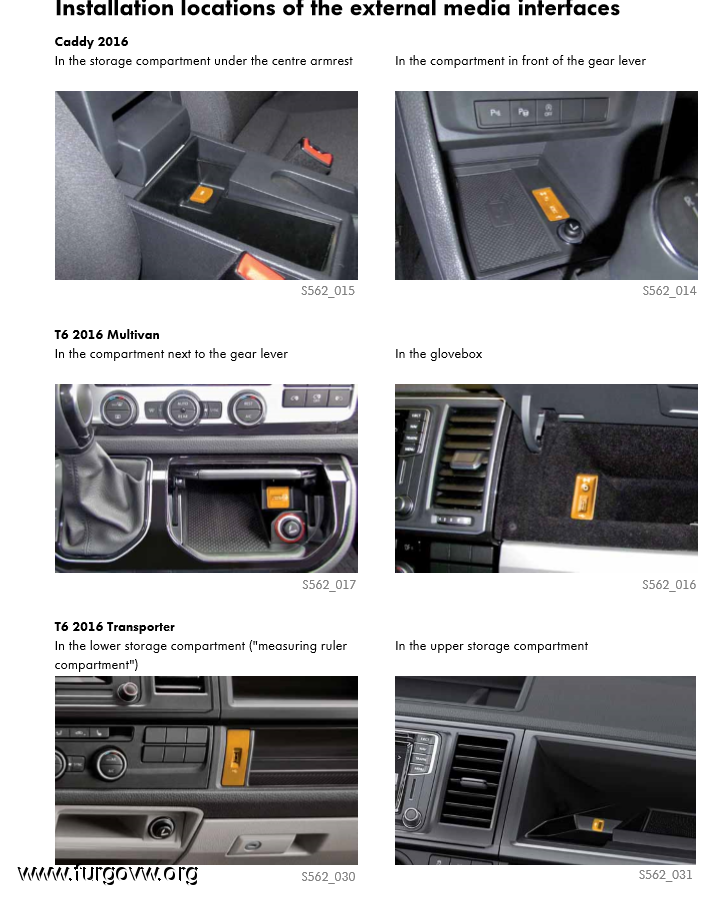

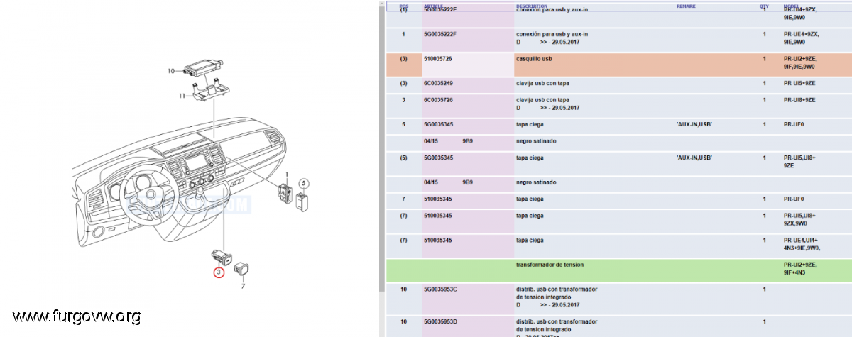

Yo quiero poner la segunda toma de Usb que esta en la guantera central. Lo que se es que para mi caso salpicadero confort, "cada uno es algo diferente". Es como pongo en la imagen.
Como he dicho y para los que tengan igual, la toma seria la 510035726 (casquillo usb) 10-20€ mas o menos
La duda que tengo es el cable que va de 3 al 10 q por lo que he visto, parece un cable común de transferencia de datos de usb con cabezal redondo de 4 conexiones y hembra hembra pero no se exacto el numero.
Otra imagen de las variantes que hay de los usb
Y otra duda que tengo si vw no mete algo en los dispositivos para que esas entrada no estén anuladas y se tenga que meter algún código para que estas funcione....... Bueno a ver si alguien que sepa más o que ponga a probar a instalar uno y nos comente.
Bueno ya antes que preguntéis lo primero esta sacado de una página que carga el catalogo de piezas del grupo VW(etka) hay un montón de páginas de este tipo, por cierto, si conocéis alguna que funcione con el numero de bastidor decirme que todas las que miro na no son capaces de decirme exacto la referencias compatibles.

Me pongo a trabajar en la búsqueda de la Caja de conexiones que va detrás de la Guantera, porque creo que no está instalada en la furgo, la encontré hace unos días, pero no pensé que eso hiciese falta. Yo por lo que veo en el sistema de conexión, es muy sencillo, cada uno de los cables de ambos usb, van a ese cajetin y e aquí sale otro cable que va a la radio. Ose a que comprando el usb, de la Guantera, dos cables, y ese cajetin está hecho.
Te repito me pongo a buscar los enlaces, de las piezas y las coloco aquí. Gracias.

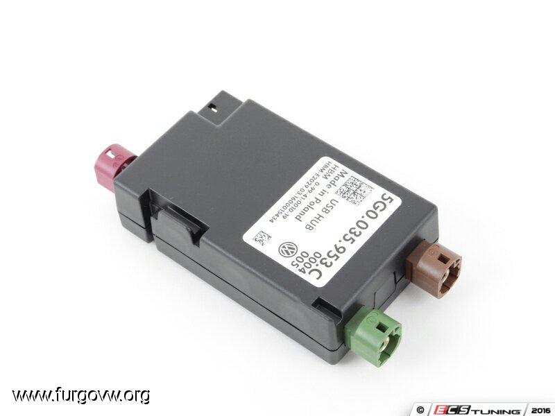

https://www.ecstuning.com/b-genuine-volkswagen-audi-parts/usb-hub/5g0035953c/    este es un enlace del hub usb, que en principio nos hace falta, pero lo veo algo caro de precio, seguiré buscando a vet si encuenyro algo más competitivo.
josepindb
Octubre 22, 2017, 18:34:42 pm #3 Ultima modificación: Octubre 22, 2017, 18:42:47 pm por josepindb
https://m.ebay.ie/itm/5g0035953c-VW-Passat-B8-3G-Golf-7-T6-Voltage-Converter-Genuine-12V-5V-USB-/182798775964?nav=SEARCH   enlace del usb hub.

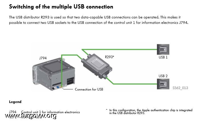

Genial la aportación! Sólo habria que saber si el switch 293R viene de serie con 2 salidas para conectar el cale usb
A ver quien consigue llegar hasta dicho swich para poder comprobarlo.
Si fuese así solo sería comprar el cable. (Y quizás activar con vagcom en el caso de que no fuese plug and play)

Este es el hub usb de volkswagen, en principio es plung and play, por lo que me a comentado un amigo. Pero a mi de momento me es imposible, saberlo con certeza. Sigo investigando. Bueno e dado el primer paso, e comparado dos usb, para poder usar los dos cables, y en ebay hay usb-hub usados por 26/36euros, nuevo vale unos 123€.
