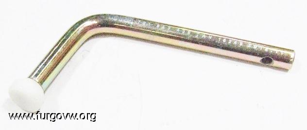

Edito: Acabo de coger la pieza en UK a un precio muy razonable en ebay. Referencia                                                    701843436 (por si a alguien le hiciera falta. Me refiero a esta pieza:
jkrstwagen
ese rodillo solo hace de guia..... siempre va a tener algo de holgura....
lo que te interesa es ke no de ese salto del que hablas y sinceramente no creo que el rodillo superior tenga nada ke ver..... los ke mantienen el peso y la estabilidad de la puerta son...el central y el inferior...
el superior es solo de guia para ke la parte superior no se salga de su posicion..
