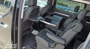

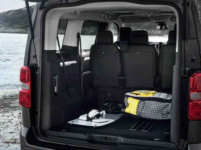

Estas fotos las he sacado de internet, pero para que os hagáis una idea valen perfectamente.
Esta primera es el maletero. En la mía está tal cual se ve, sin tercera fila de asientos y ocupada por el mueble cama, que es de quitar y poner.
Y en esta segunda foto, las lamas irían desde justo detrás de los asientos traseros, hasta el final de la furgoneta
Y lo que no quiero es quitar la moqueta y poner un tablero y tarima porque no tengo un lugar donde hacerlo, ni herramienta, y paso de encargarlo en una carpintería que me lleven un dineral...
Y gracias por contestar!
Dvilrg
Encima de la moqueta no puedes/debes poner nada, en mi humilde opinión no va a quedar estable ni bien rematado.
Si no la quieres quitar para poner tablero debajo.....te la comes.
Desde el amor eh!
