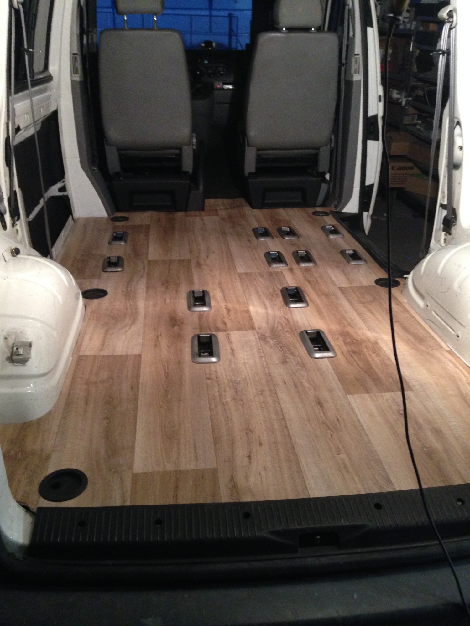

Yo lo llevo de rollo, con el suelo original y una plancha de madera de 10mm debajo, queda así

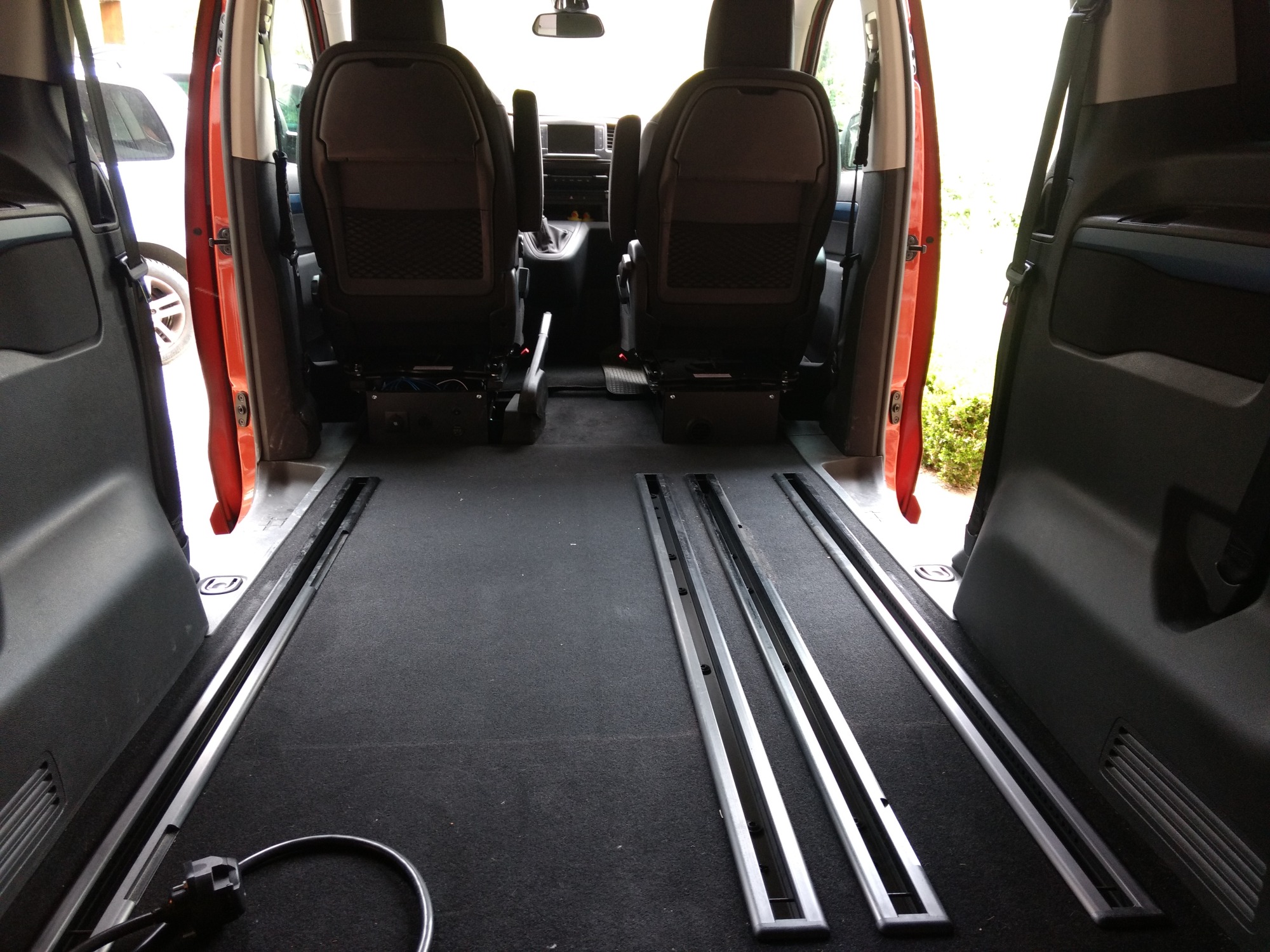

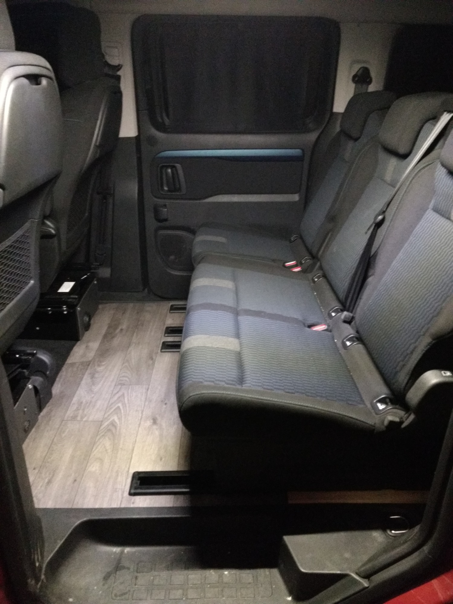

Hola, gente!
Pues después de daros la murga a preguntas, y mirar en un montón de sitios suelo vinílico en rollo (que no ha sido nada fácil de encontrar por aquí)...¡ya lo puse ayer!!!
Lo encontré en una empresa que se dedican a poner suelos en obras y viviendas particulares, de los retales que les iban quedando de las obras. Y bien de precio: 47.- euros una tira de 2mt x 1,50 mt. de 2,5mm y buena calidad.

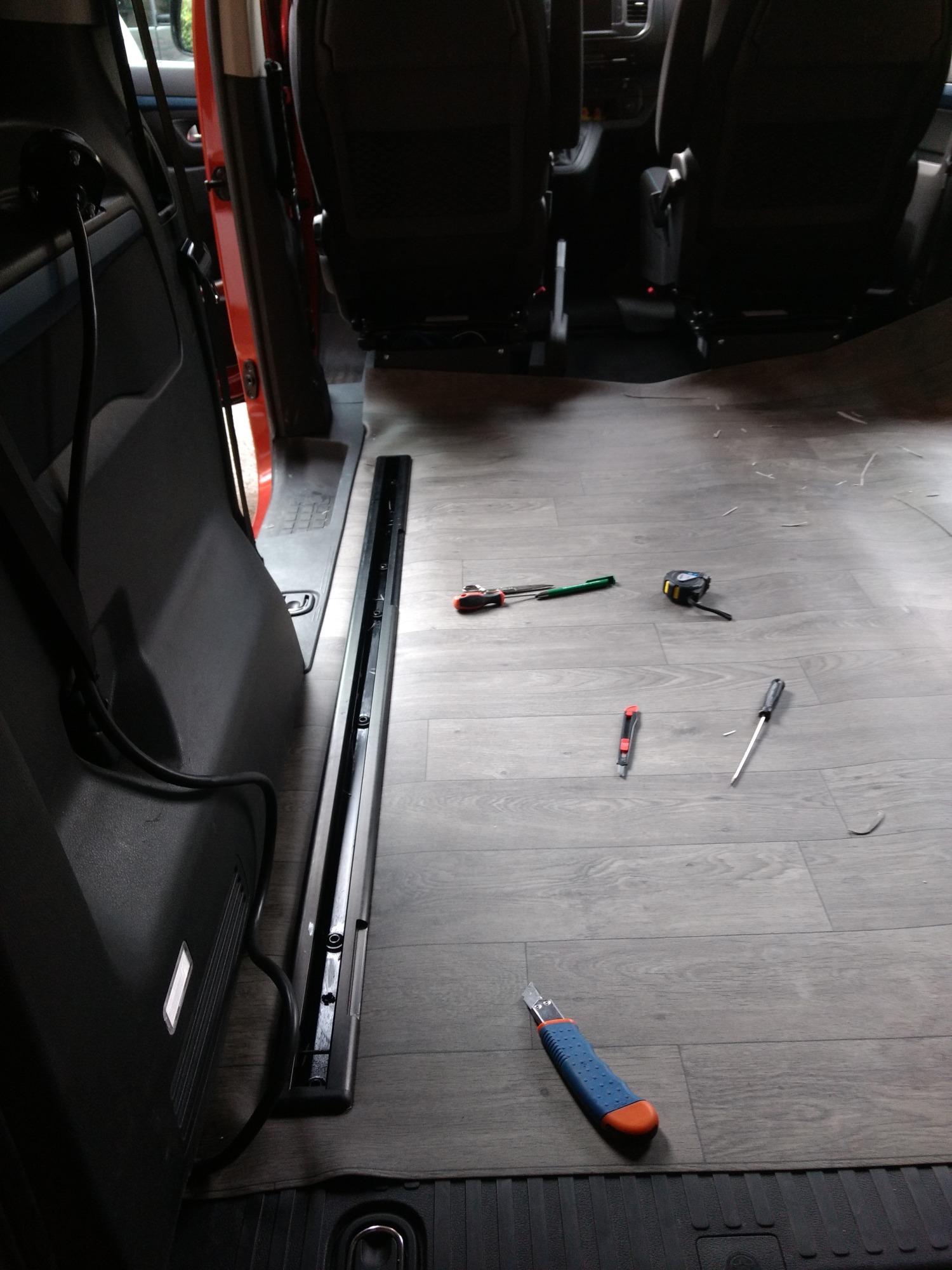

El primer problema que encontré, cuando estaba midiendo el interior, ya vacío, fue que el raíl de los asientos es una sola pieza, es decir, la parte embellecida que va en el suelo de la furgoneta no se puede separar del resto, así que había que sacarla entera.
Nos ponemos a ello con la llave torx de 50.... e imposible de quitar sin una remachadora o como se llamen esas máquinas aprietatornillos... Intentamos con cuatro distintos y sólo conseguimos quitar uno, así que desistimos y pasamos al plan B: cortar lo más preciso posible y remeter por debajo de las molduras...

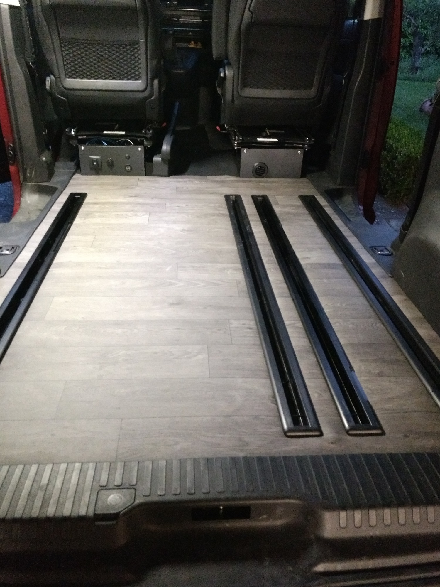

Y así fue como, tras cinco horas, mi amiga (que es super mañosa para TODO) y yo de pinche, pusimos el suelo entero, remetiendo por todos lados y sin pegar a la moqueta  ;D  ;D
Van unas fotillos:

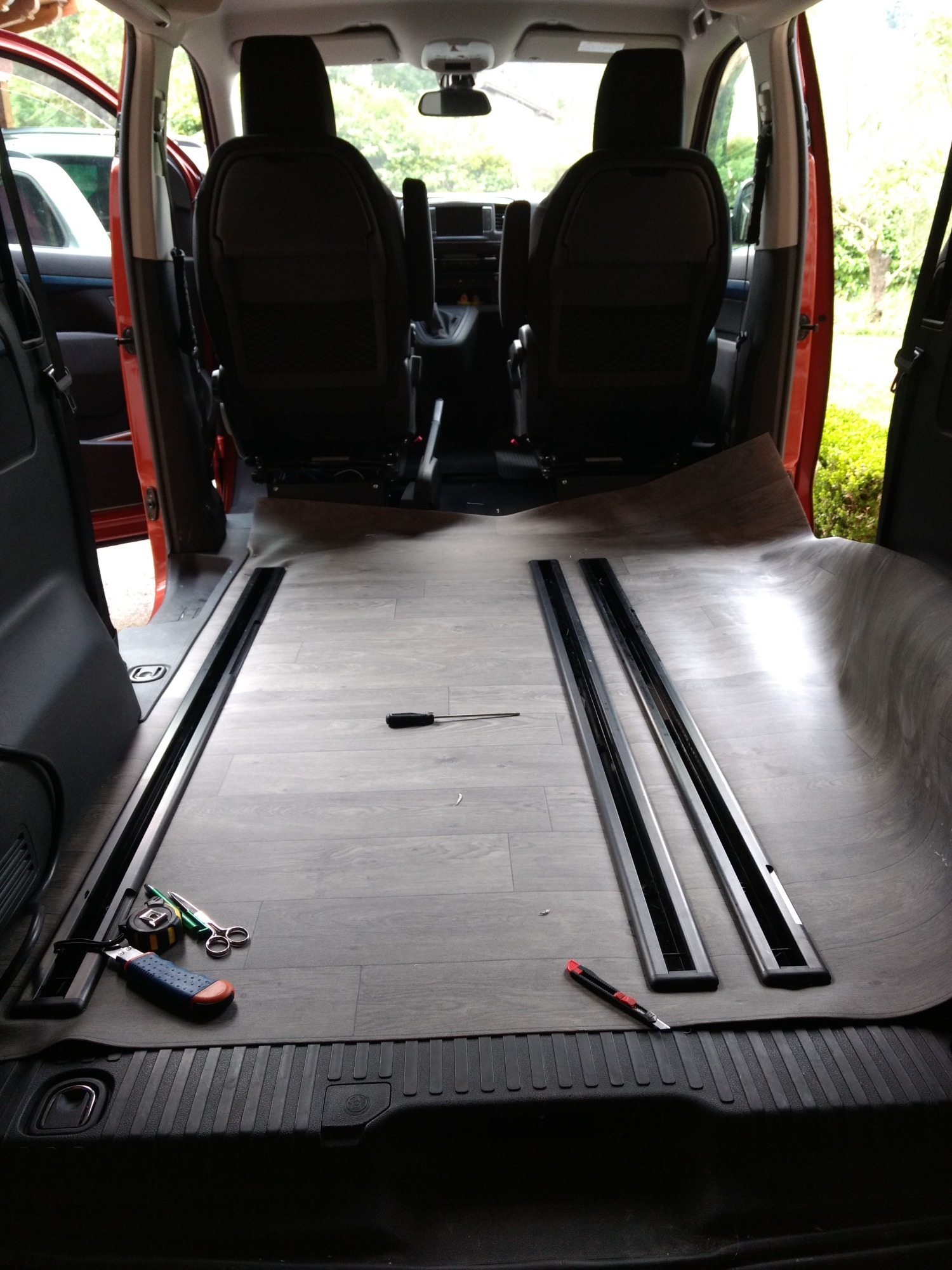

Salvar el primer raíl nos dió un poco de guerra, porque había que pensar bien cómo cortar, para no meter la pata...
El segundo y tercero los hicimos enseguida

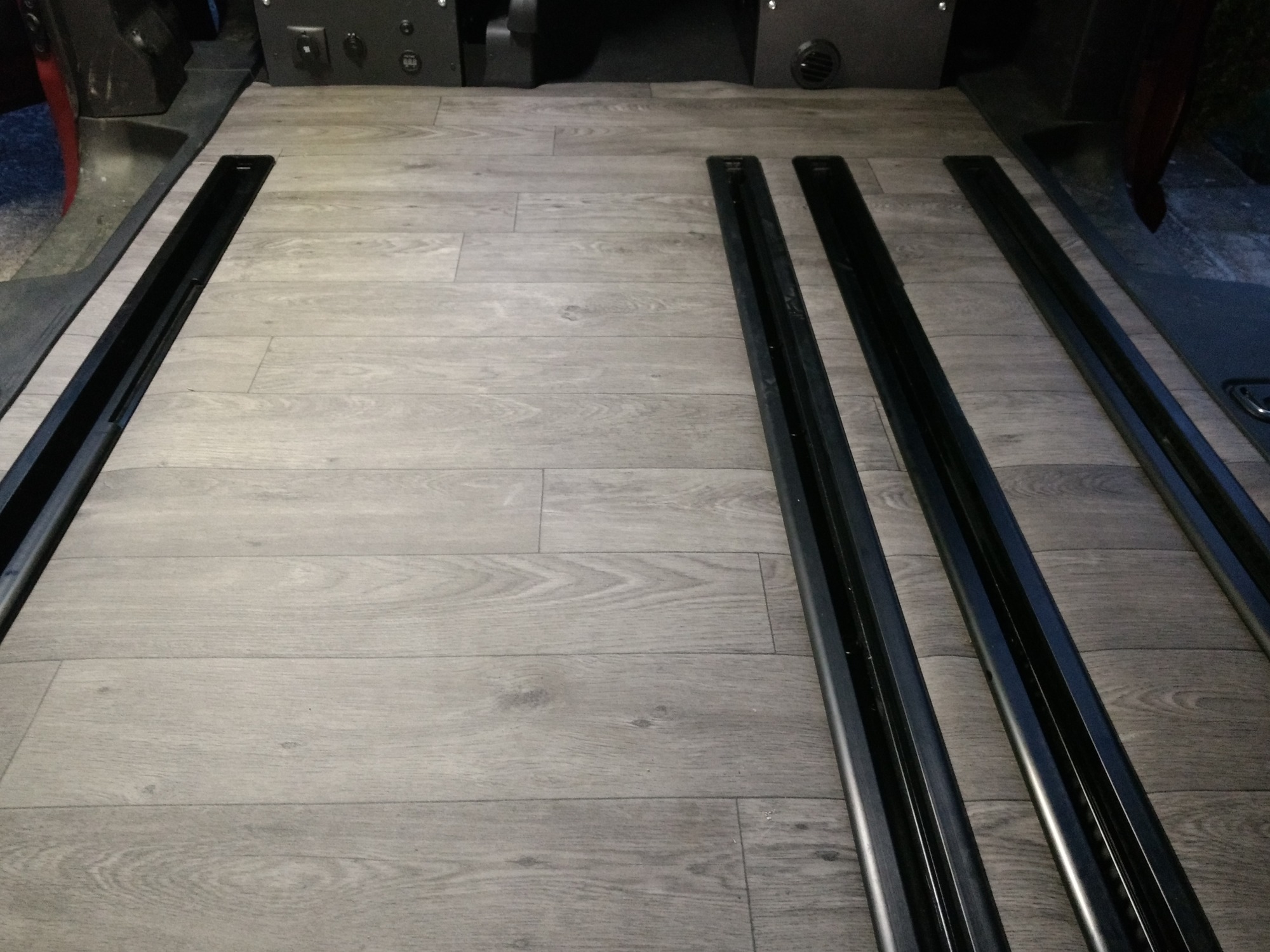

El cuarto nos dió un poco más de guerra, porque hay muy poco espacio entre el raíl y la pared de la furgo
Y luego ya sólo quedó quitar algunas bolsas y remeter por los laterales y debajo de los asientos delanteros

pues ha quedado muy bien, no te planteaste poner el sentido de la lama a lo largo en lugar de a lo ancho?
Carmen ·HiruKa·
Todo tiene su explicación: el ancho de la bobina de suelo son dos metros, y el largo que yo necesitaba algo menos, así que por eso el dibujo va en en otro sentido.
Si hubiera puesto el ancho de la bobina en el ancho de mi furgo, aparte de desperdiciar un montón de vinilo, me hubiera costado 35.- pavos más, casi el doble....
