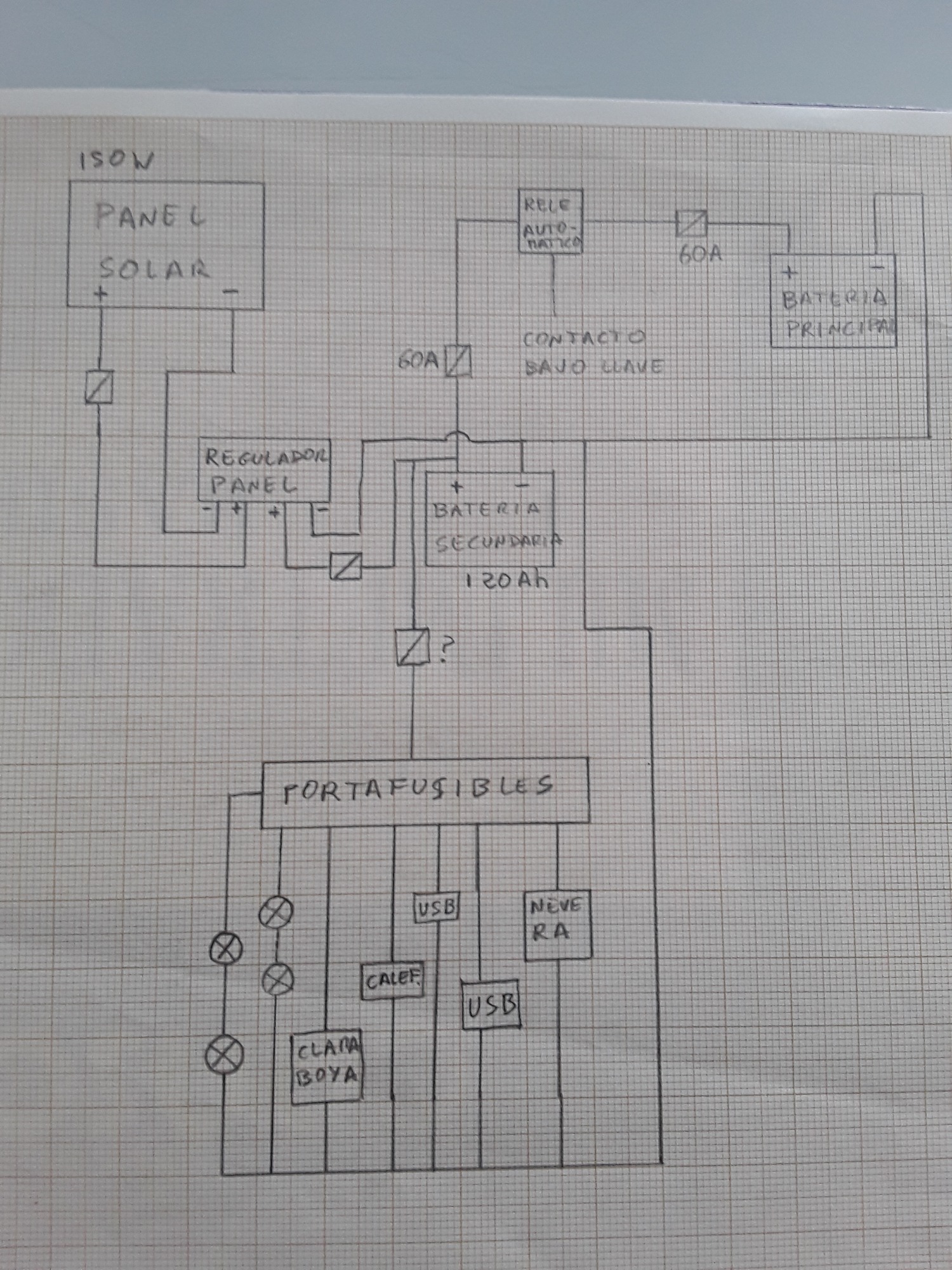

Cita de: karpintxiki en Mayo 17, 2020, 10:14:38 amHe estado leyendo que al poner 2 baterías es mejor ponerle un separador entre las baterías. Teniendo en cuenta que voy a ponerlas que carguen tanto desde el alternador como desde el panel alguien me podría decir como tendría que poner cada cosa.
Este era el esquema que había pensado hacer.
Si me podéis ayudar os lo agradezco enormemente.
Hola karpintxi.
El esquema lo veo bastante bien, te comento unas cosillas.
La bateria auxiliar debe tener una buena toma a tierra, con un tornillo de 6 por ejemplo, en una zona de chapa limpia, sin pintura ni nada.
Los fusibles, estan bien, pero siempre lo mas cerca de la bateria que se pueda.
Para el fusible antes del portafusibles, solo tienes que calcular cuantos amperios tiene cada aparato, sumarlos y ya tienes de cuanto seria el fusible, otra vez, lo mas cerca de la bateria que puedas.
Yo pondria antes despues del fusible, un desconector rapido para cuando tengas que trabajar en el portafusibles, puedas hacerlo sin eletricidad sin tener que ir desconectando cables de la bateria. El orden seria:
1.Bateria auxiliar
2.Fusible
3.Desconector
Asi, en caso de posible corto de la bateria lo que se te funde es el fusible y no el desconector.
Si por razon de espacio, etc no quieres poner el desconector,no pasa nada ya que si quitas el fusible ya te queda toda la instalacion sin energia.
Por ultimo, la calefa, tienes que mirar el modelo que tengas pero creo que llevan todas su proteccion interna, ademas del mazo de cables, por lo que la calefa iria directa a la bateria secundaria.
Te recomiendo poner un controlador de carga tipo NASA o en su defecto un voltimetro para controlar la bateria.
Y despues de este tocho.
Saludos!!

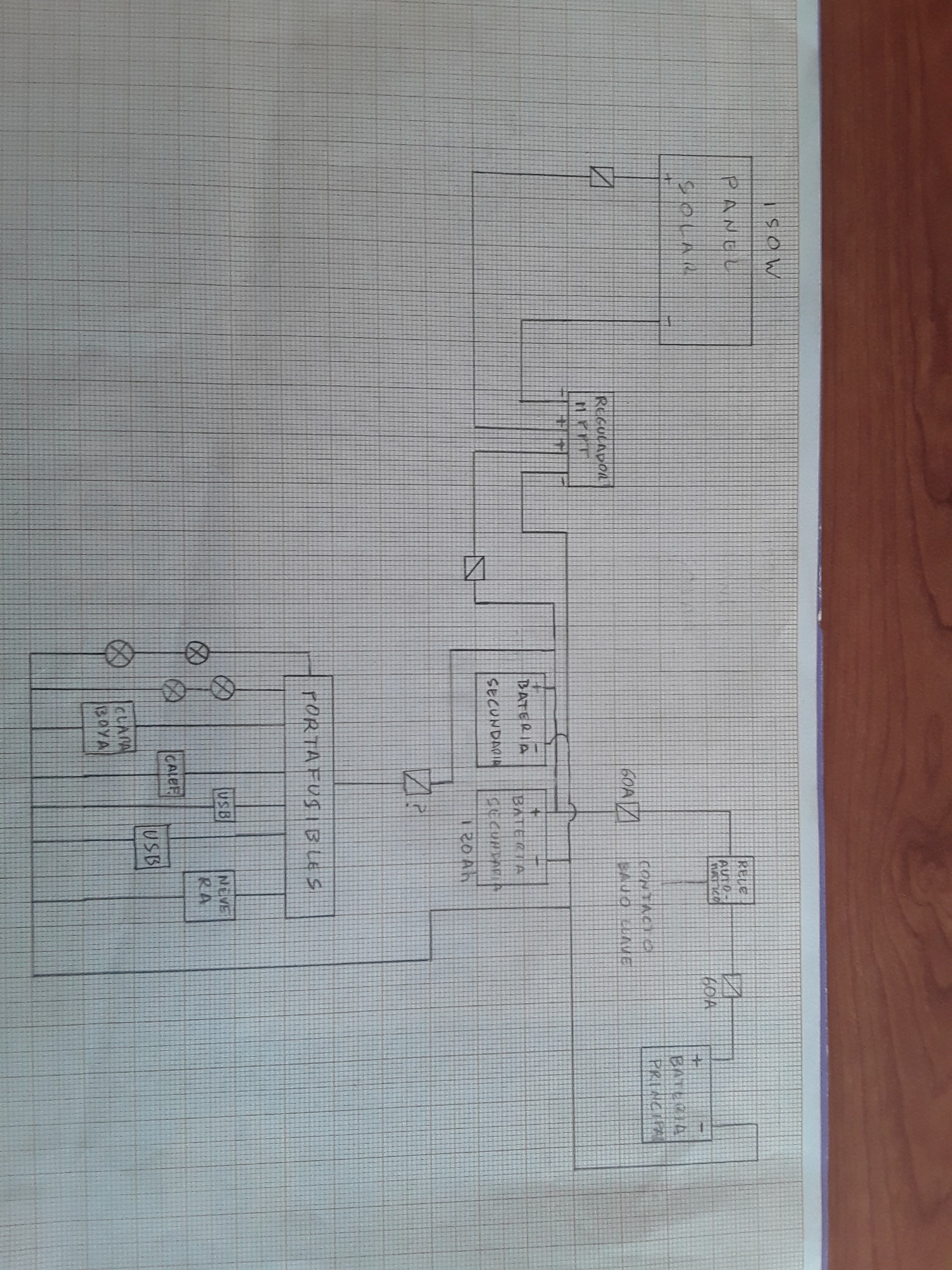

Pues he estado cambiando un poco el esquema y me ha surgido la duda de si entre las dos baterías tendría que poner algún fusible o algo.

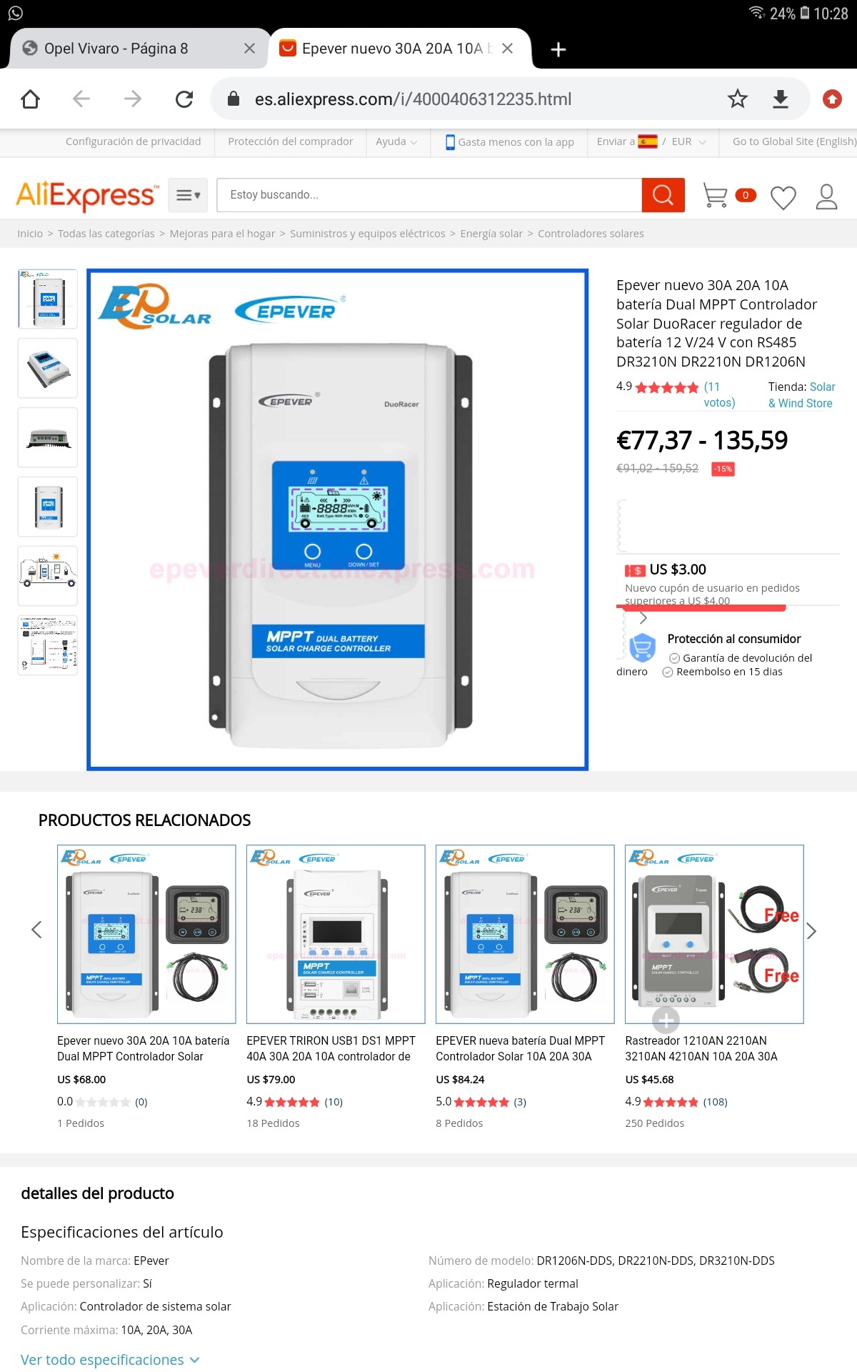

El regulador que tengo penponerle es uno mppt que es el de la foto que adjunto.
Alguna recomendación de algo más que tendría que cambiar.  Algunos fusibles todavía no tengo puesto el amperaje ya que no se en este momento por ejemplo la potencia del panel, claraboya con ventilador, calefacción...

A falta de saber secciones de cable y los amperajes lo veo bien el esquema, lo único los fusibles en el cable que une las dos baterias auxiliares y el cable a masa de las dos que no la veo.
karpintxiki
Cita de: furgoroy en Mayo 19, 2020, 11:30:05 amA falta de saber secciones de cable y los amperajes lo veo bien el esquema, lo único los fusibles en el cable que une las dos baterias auxiliares y el cable a masa de las dos que no la veo.
Te refieres que entre los positivos de las baterías auxiliares tendría que poner 2 fusibles( cada uno cerca de la bateria suya) y después del negativo hacia la bateria principal otro.
Seria a eso a lo que te refieres?
furgoroy
Cita de: karpintxiki en Mayo 19, 2020, 12:02:27 pmTe refieres que entre los positivos de las baterías auxiliares tendría que poner 2 fusibles
Si, correcto
Cita de: karpintxiki en Mayo 19, 2020, 12:02:27 pmdespués del negativo hacia la bateria principal otro.
Esto seria, saca un cable de cada bateria y los llevas a un sitio donde tengas chapa gruesa en la furgo, con un tornillo de M6, lo importante es que haya bastante masa, ya sabes, cuantas mas masa, mejor se pasa.
karpintxiki
Cita de: furgoroy en Mayo 19, 2020, 12:19:51 pmEsto seria, saca un cable de cada bateria y los llevas a un sitio donde tengas chapa gruesa en la furgo, con un tornillo de M6, lo importante es que haya bastante masa, ya sabes, cuantas mas masa, mejor se pasa.
Van a ir las baterías prácticamente pegadas a la principal.
¿No sería mejor el negativo con cable entre ellas? Lo pregunto ya que no se la diferencia de hacerlo por la chapa o por cableado
furgoroy
Cita de: karpintxiki en Mayo 19, 2020, 14:24:47 pmVan a ir las baterías prácticamente pegadas a la principal.
Yo por como lo entiendo, que alguien me corrija porque igual digo una barbaridad, también podrías hacerlo así ya que como las auxiliares van conectadas a la principal, esta ya va conectada a masa(a chapa de la furgo).Aun asi a ver si alguien nos aclara este punto ya que no estoy muy seguro.
La idea de llevar las auxiliares a chapa del vehículo es para reducir el recorrido que hace la electricidad y así mejorar la eficiencia de la instalación.
Esto es para el caso de que tengas las baterías en la parte de detrás de la furgo el recorrido del circuito aumenta bastante por lo que disminuye la eficacia del mismo
