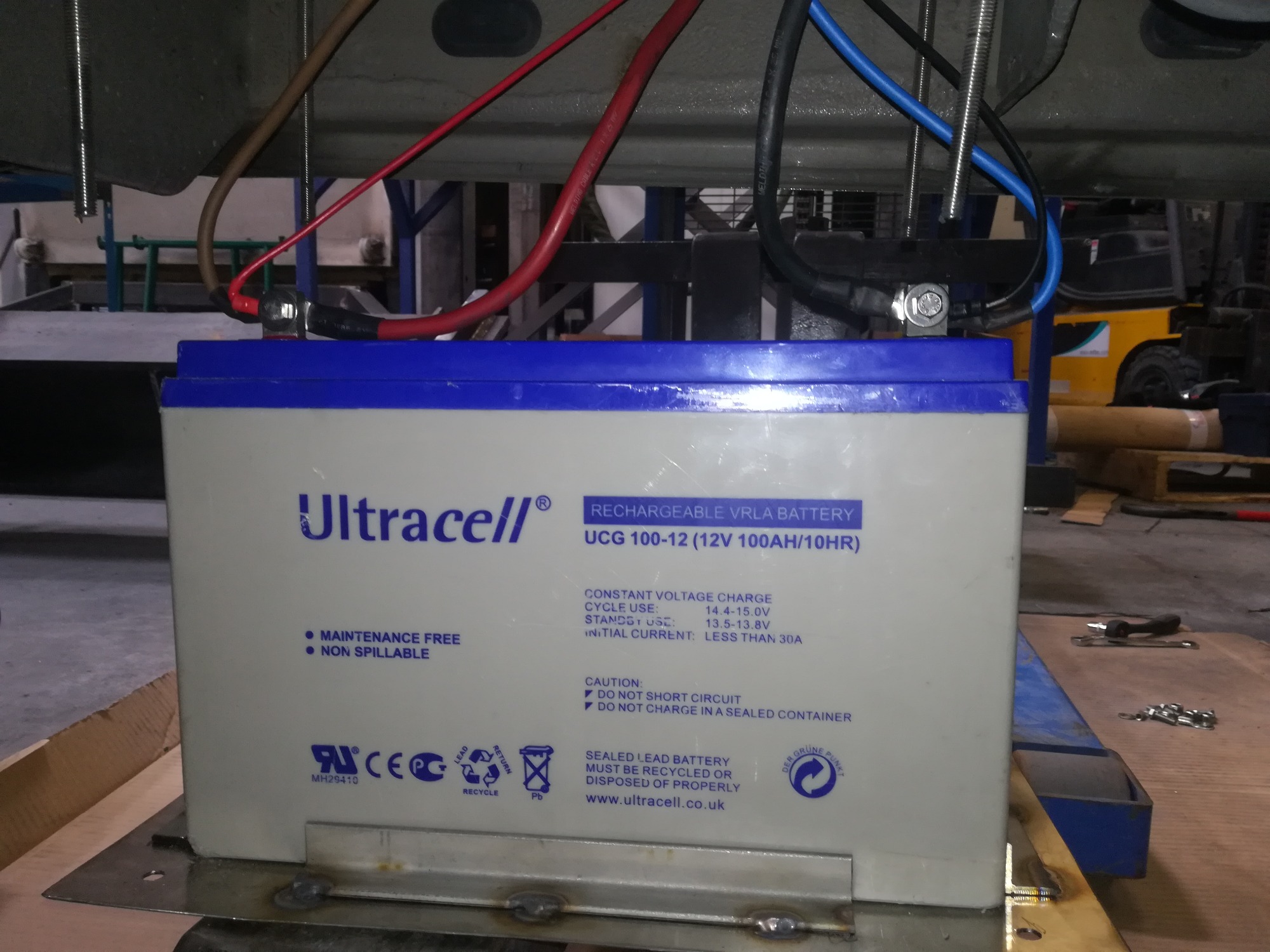

Ahora tengo otra duda de cara a poner las baterías en los bajos para sujetarlas haré un soporte en el cual no se si para anclarlo al chasis tienen que llevar algún tipo de anclajes específicos o serían los que yo vea que cumplen mejor. Luego le haría un pasacables en los bajos para subir el cableado a dentro de la furgoneta.
Si alguien me puede aconsejar se lo agradecería

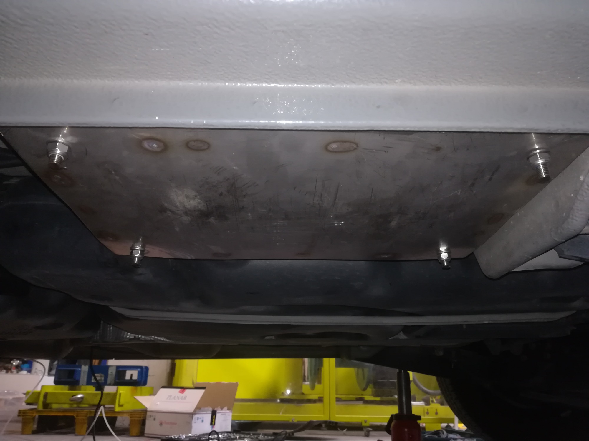

Javi1283
Yo lo hice con chapa inox de 3mm,perfiles en "L" para fijarla y 4 varillas roscadas desde dentro del habitáculo de M8 con tuercas-freno.

gusepe
Cita de: Javi1283 en Mayo 06, 2020, 15:45:04 pmYo lo hice con chapa inox de 3mm,perfiles en "L" para fijarla y 4 varillas roscadas desde dentro del habitáculo de M8 con tuercas-freno.
Por último te recomiendo poner vaselina específica para conectores eléctricos, de esta manera te aseguras que no se mojan.
Cualquier cosa me dices.
Esas varillas donde las roscaste? No tendrás alguna foto mejor?
Enviado desde mi Redmi Note 7 mediante Tapatalk

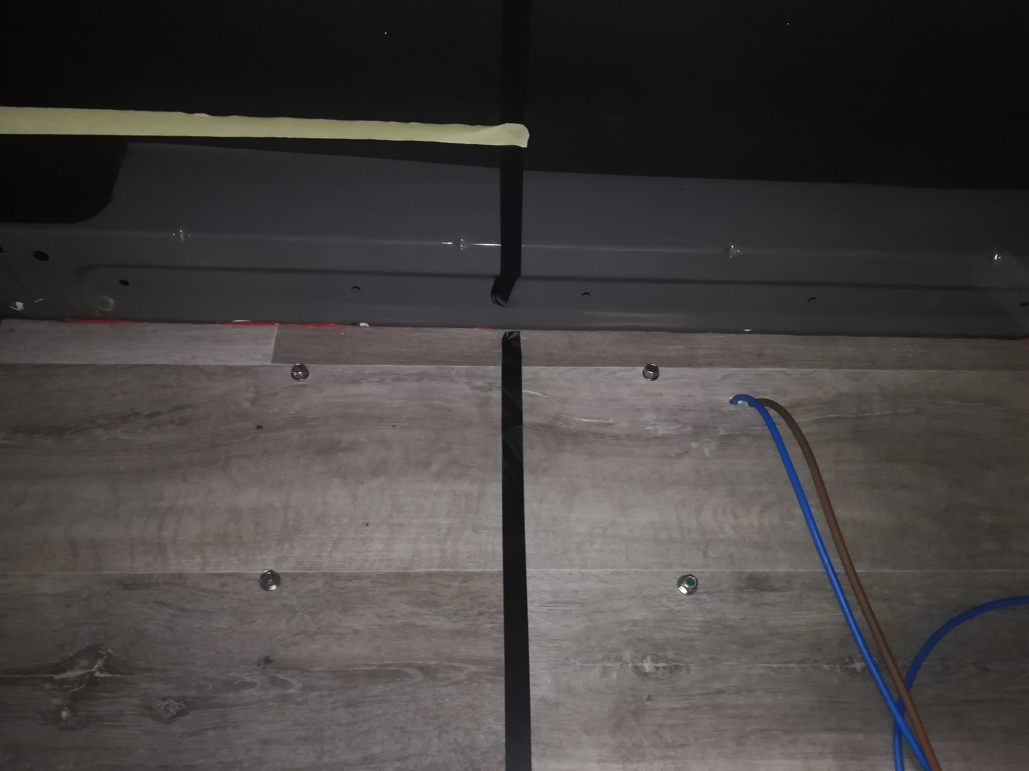

Javi1283
Esas varillas van pasantes hasta el habitáculo. Puse tuerca blocante por arriba y por abajo. Es decir, si desmontases el mueble de cocina (solamente un cajon) verias en el suelo 4 tuercas con estas varillas. Por debajo lo mismo, y tuercas autoblocantes con sus arandelas. Todo en Inox para que dure muchos años, jejeje.
Y como una imagen vale más que mil palabras aquí tienes las susodichas tuercas...
