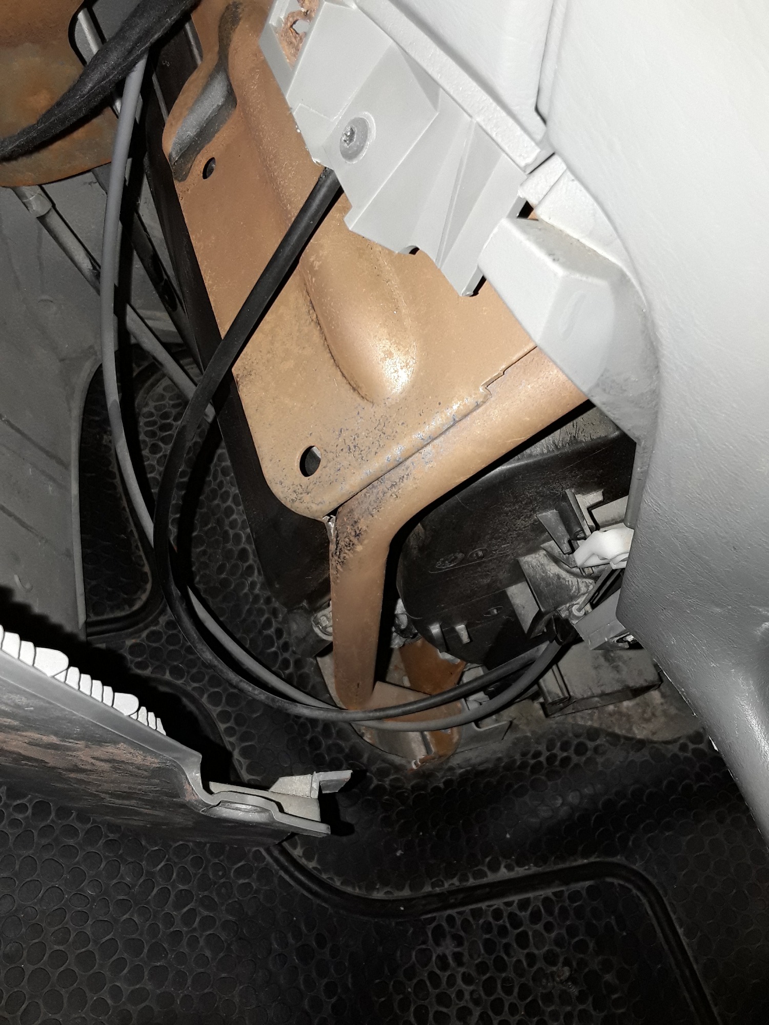

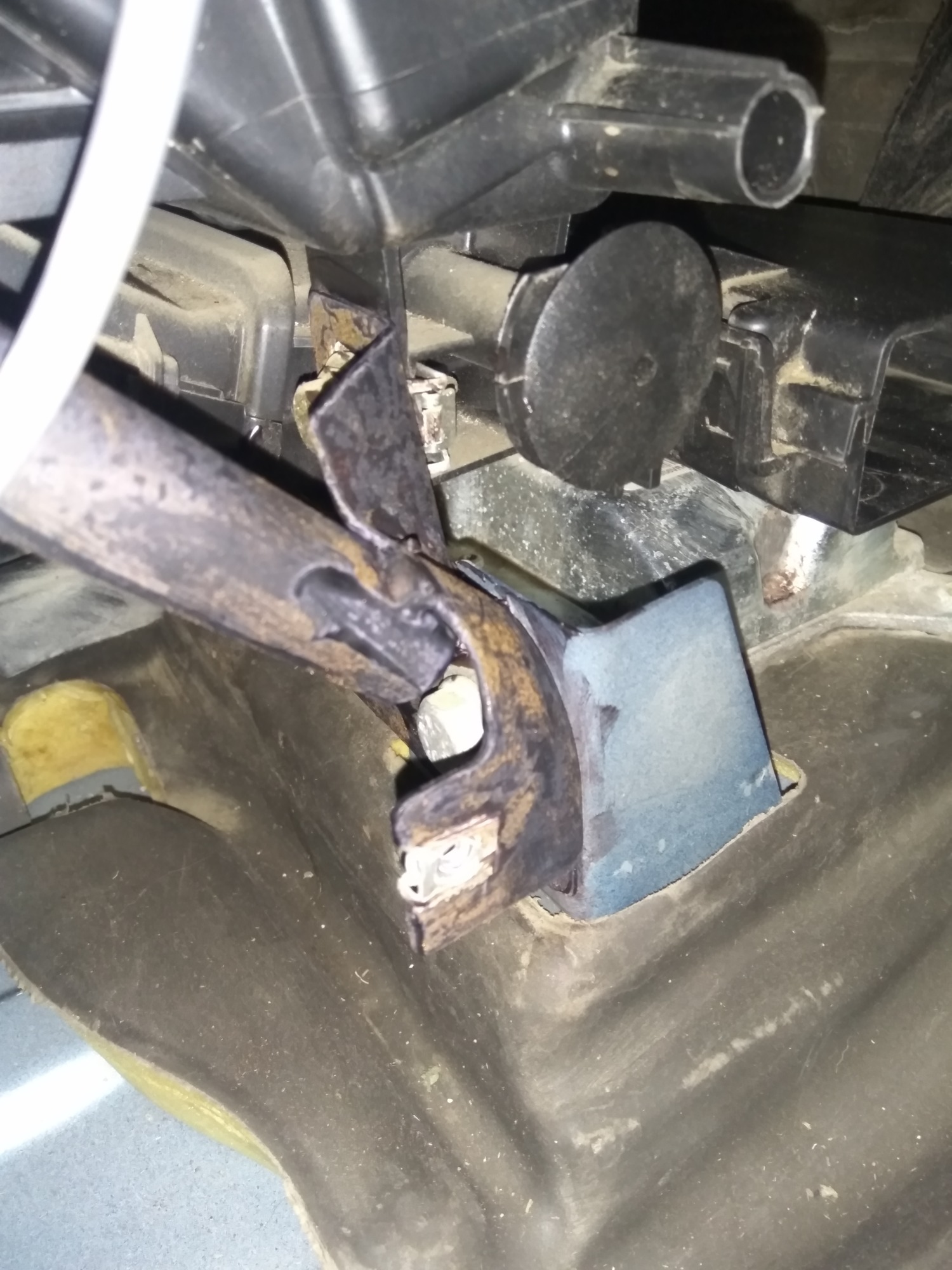

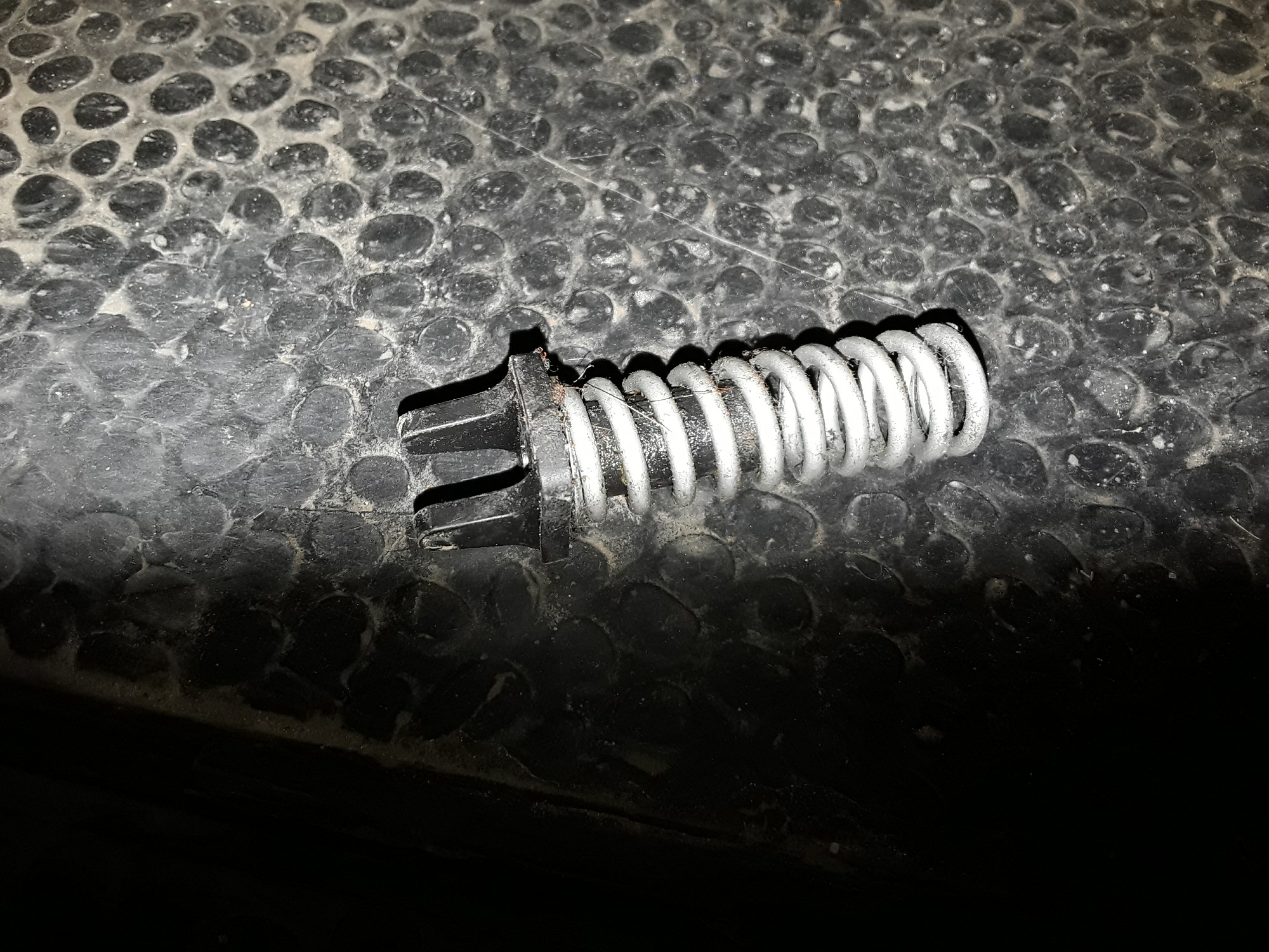

Cita de: karpintxiki en Enero 30, 2020, 20:23:06 pmTengo un pequeño problema.  Hoy al ir a coger la furgoneta me he encontrado esta pieza con el muelle en el suelo de la furgoneta.  No se como va exactamente ni si se habría roto algo.  Si alguien que tenga una furgoneta igual me podría comentar o alguien que me sepa decir.
Luego al ir a cambiar las bombillas pequeñas de los mandos de la calefacción he visto que varias piezas están roñadas. Como podría limpiarlas o que puedo hacer se lo agradecería

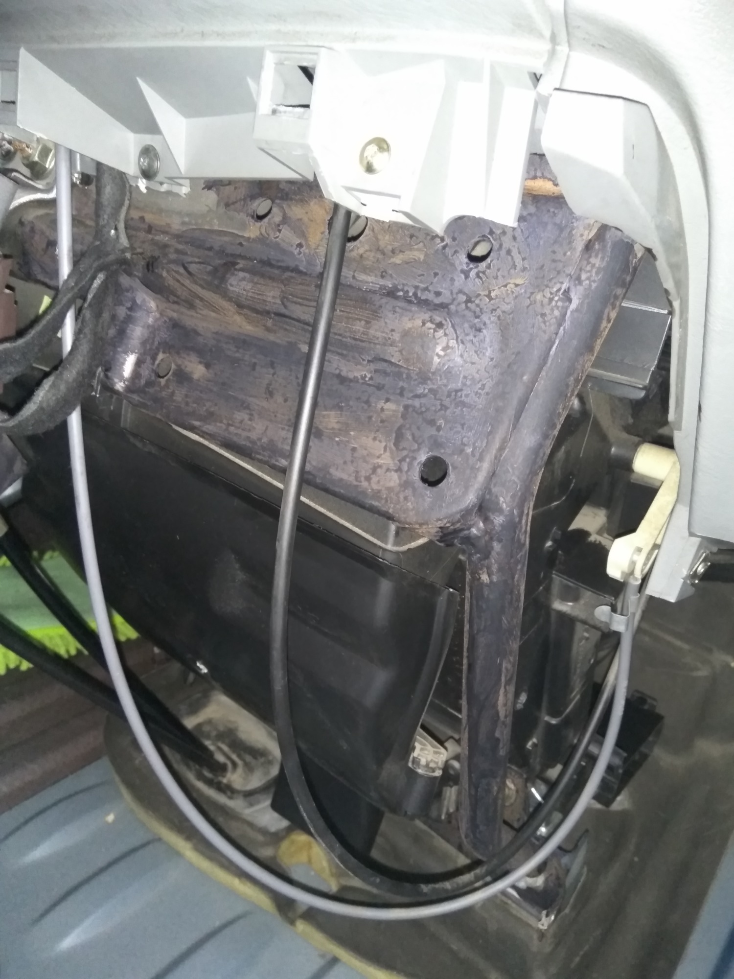

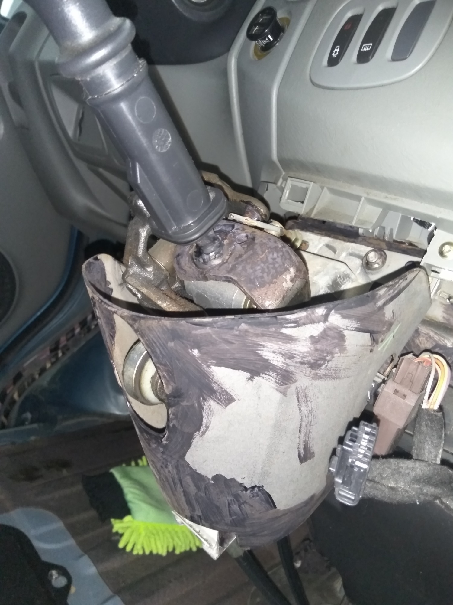

Buenas, también me pasó a mí, el soporte del embrague estaba partido y me lo apañaron con algunos puntos de soldadura (un amigo bastante mañoso).
Sobre los óxidos de la parte de la palanca de cambios, igual, lo limpié rascando con un cepillo de alambres y luego le di una mano con un transformador de óxido, para asegurarme y proteger. De hecho estoy a medias con ello.
En cuanto pueda te subo alguna foto, si soy capaz...
Isil Dur
Esas piezas que ves de color negro y a medias óxido son las que estaban como las tuyas, les tendré que dar otra mano. Al principio la pintura es blanca y va cambiando de color en función de si pintas sobre óxido o no

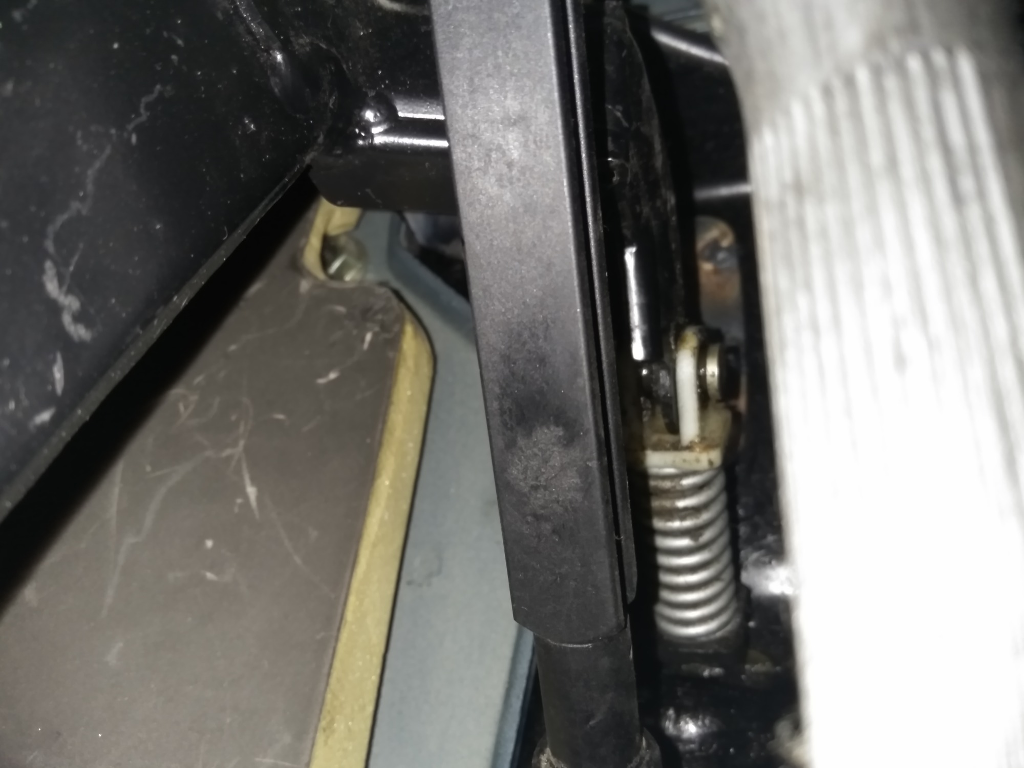

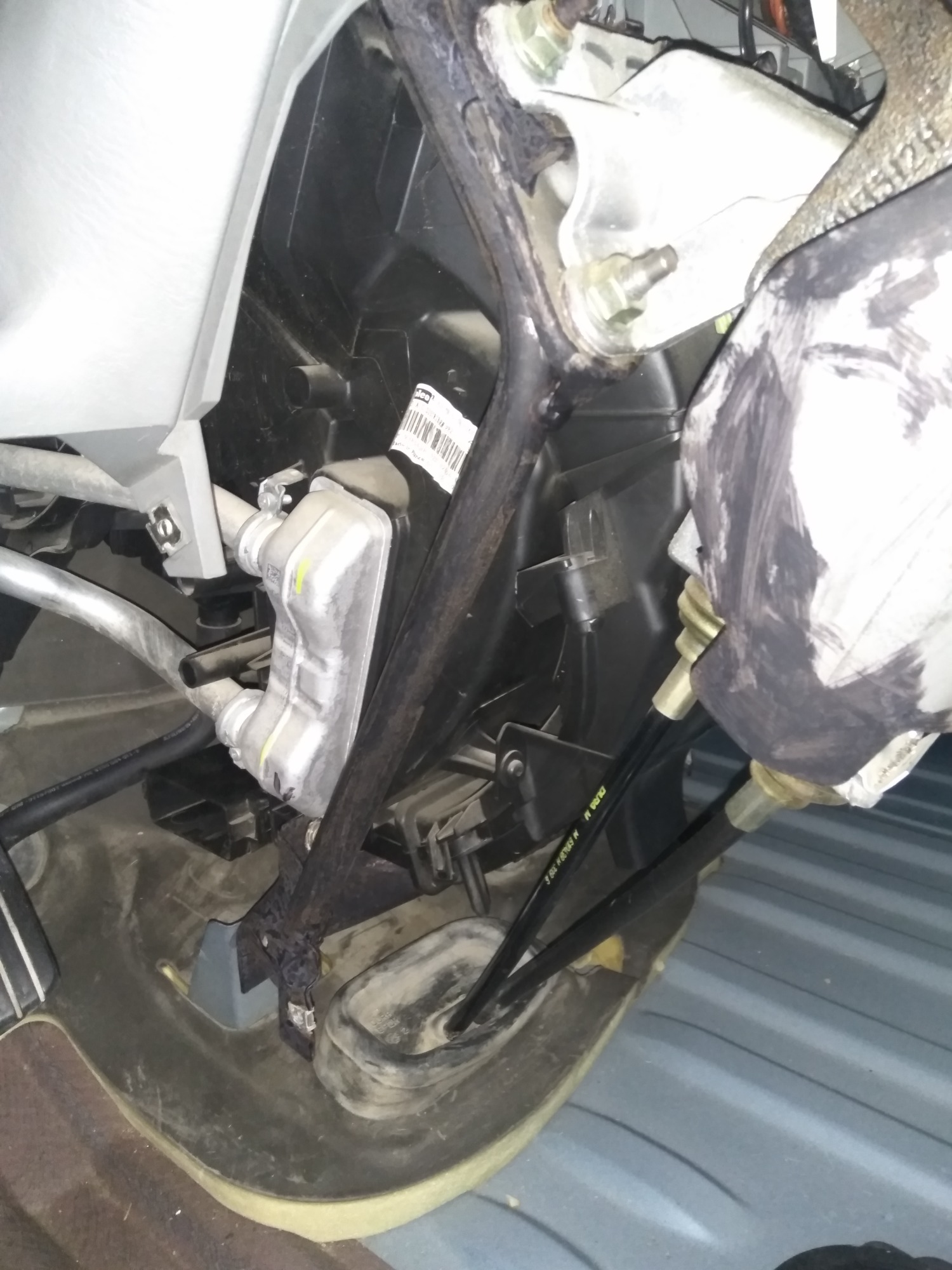

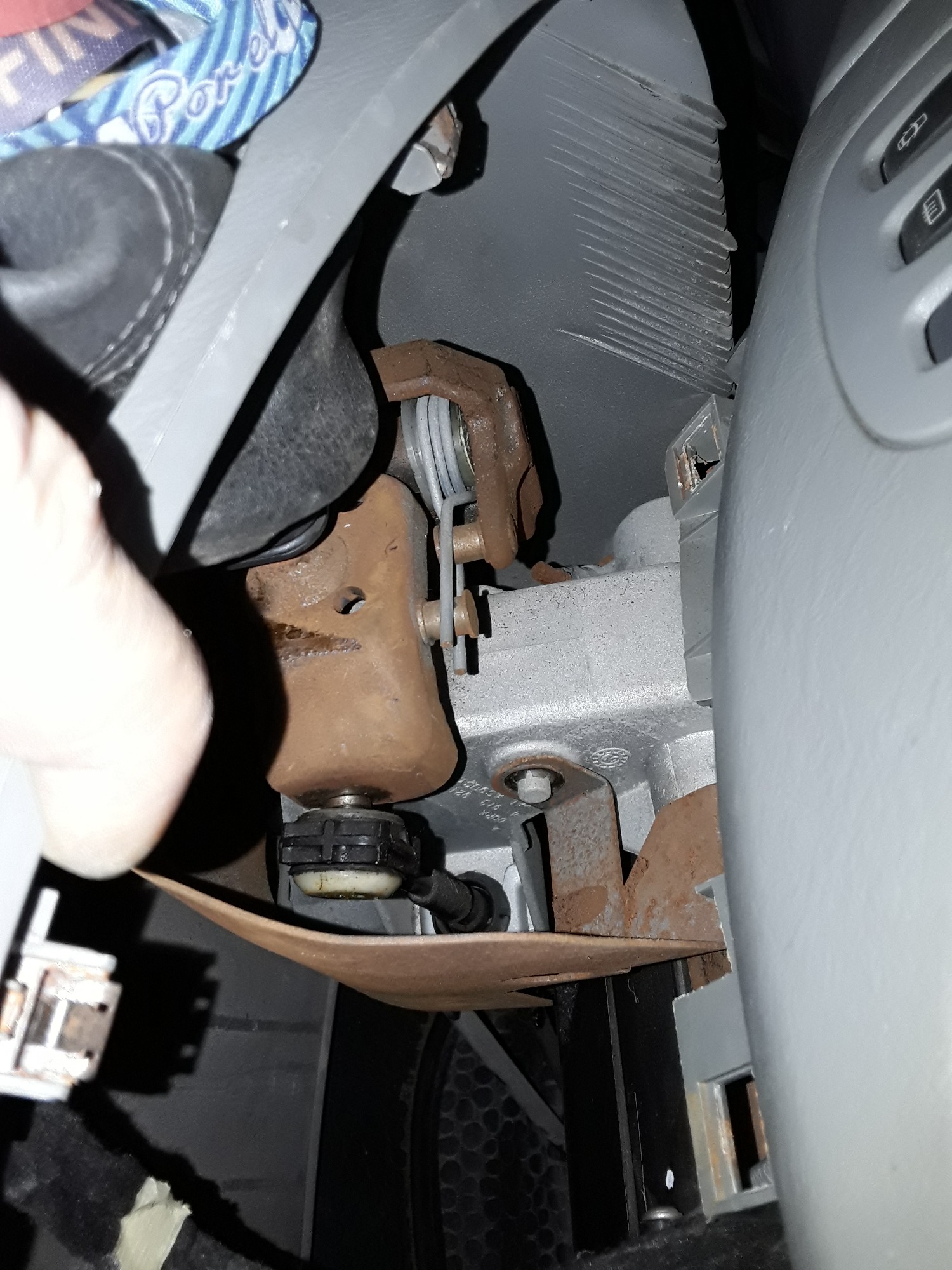

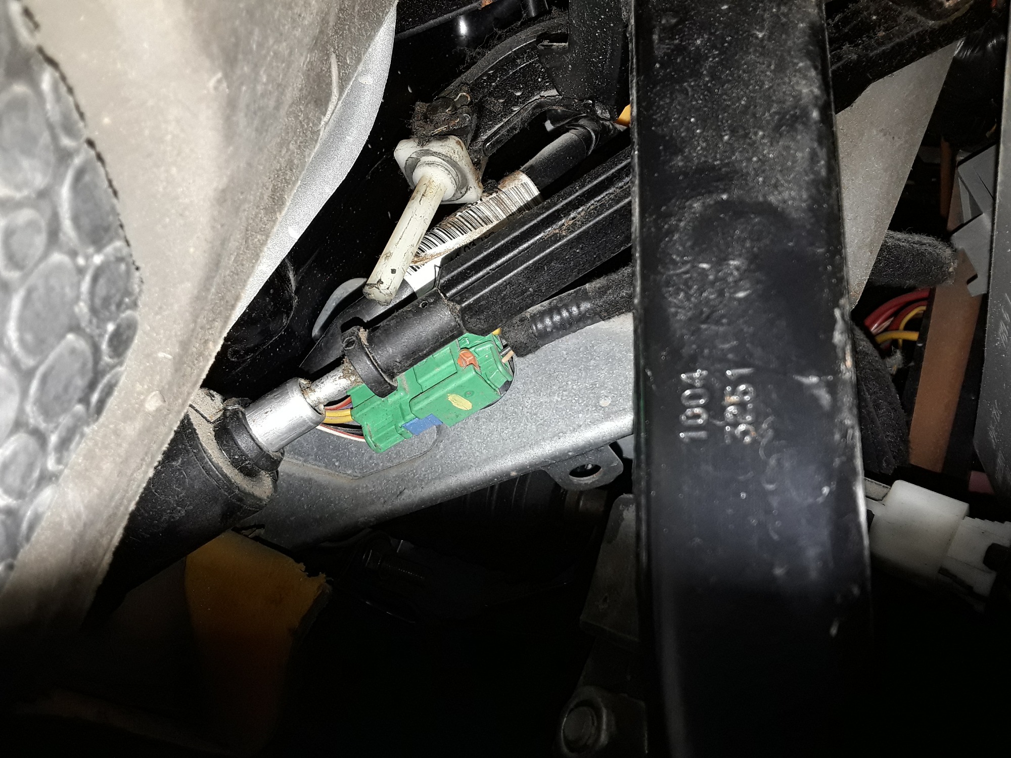

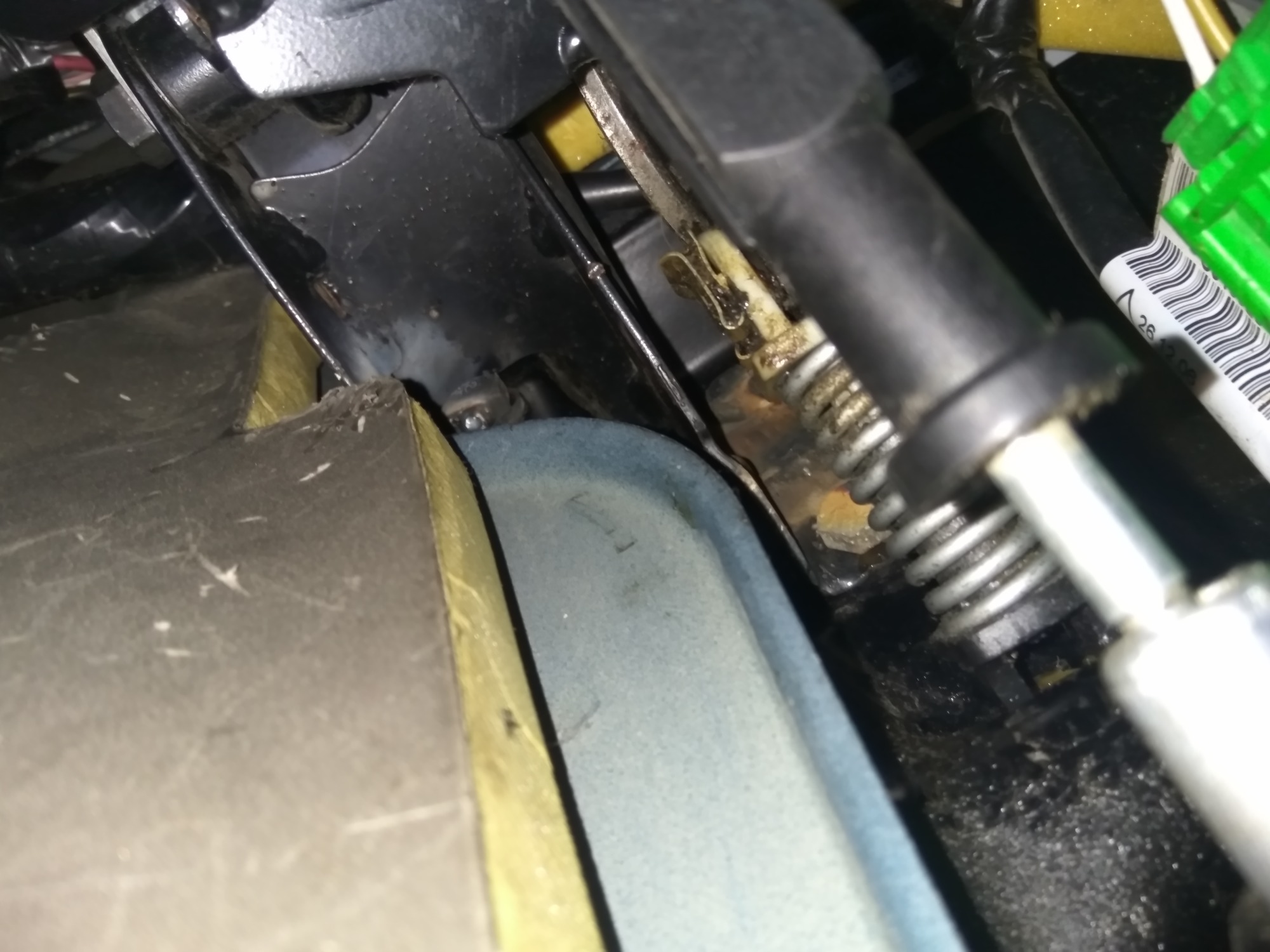

Isil Dur
Foto desde los pedales, se ve el muelle del embrague y al fondo a su izquierda, con un poco de óxido el soporte del embrague que se coge con 3 tornos (creo). Tuvieron que soldar me esa pieza, aunque si te pasa lo mismo en algún desguace habrá.
Otra foto con la pieza a la derecha del muelle, al fondo, no se ve muy bien...es difícil acceder
