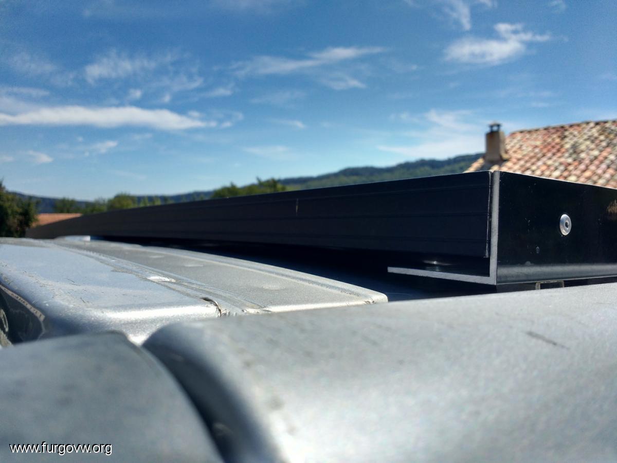

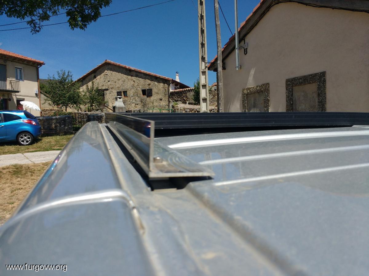

Buenas Karpintxiki, he visto tu instalación de la placa y me he animado a hacerla igual, ya que según la llevas tu la podría desmontar para la ITV. El caso es que antes de comprarla y liarme con el tema, he querido probar con unos listones de madera de 3,5cm de alto para  ver si me entraba en el garaje. Al ponerlos encima, la curvatura del techo hacía q quedasen volados y no llegasen por varios centimetros a los soportes de baca. Por lo que veo en tus fotos no tienes ese problema, me podrías decir cuantos cm tiene la placa y si has tenido q combarla o modificarla para que te quede asi de bien?
Más alto y más rápido
karpintxiki
Cita de: Coneho_Pirata en Agosto 08, 2019, 20:15:06 pmBuenas Karpintxiki, he visto tu instalación de la placa y me he animado a hacerla igual, ya que según la llevas tu la podría desmontar para la ITV. El caso es que antes de comprarla y liarme con el tema, he querido probar con unos listones de madera de 3,5cm de alto para  ver si me entraba en el garaje. Al ponerlos encima, la curvatura del techo hacía q quedasen volados y no llegasen por varios centimetros a los soportes de baca. Por lo que veo en tus fotos no tienes ese problema, me podrías decir cuantos cm tiene la placa y si has tenido q combarla o modificarla para que te quede asi de bien?
Yo la placa mia esta algo combada para que llegue a los soportes. Si no me equivoco eran de 4cm de alto los angulos. Los he puesto atornillados a los soportes de 2 de las barras de la vaca original que vienen ya en el techo de la furgo. Aun así suben menos que la parte delantera de la furgoneta

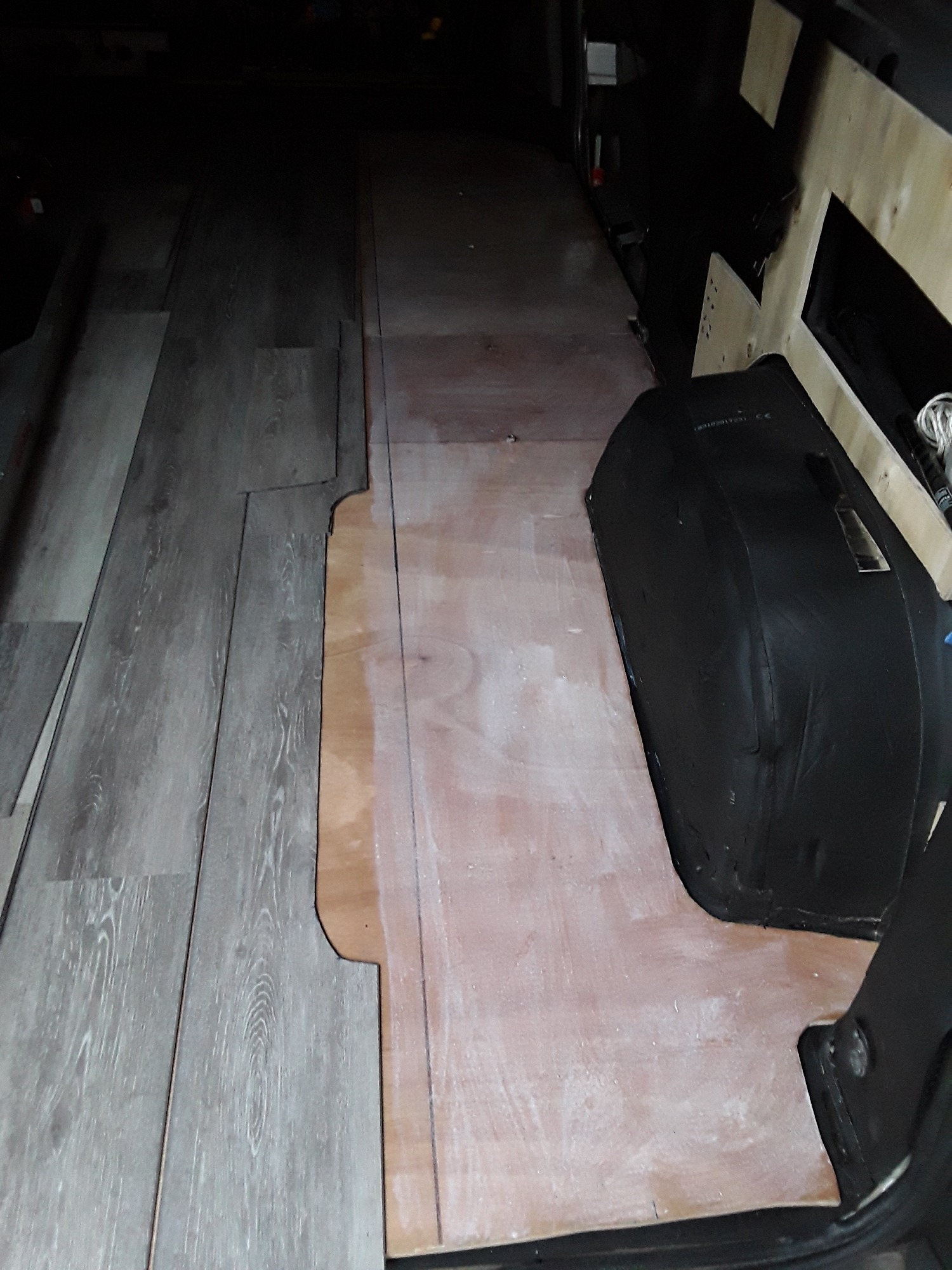

Pues bueno ya he empezado a colocar el suelo que espero que sea el definitivo.  Ya he quitado los soportes de la fila central ya que la voy a quitar en papeles y así no queda ningún agujero ni nada en el suelo. Esta vez lo estoy haciendo más a conciencia y ajustando el suelo bien hasta las paredes.
También le he quitado el hueco del peldaño y lo usaré para hacer un pequeño hueco donde guardar los triángulos y alguna cosa mas

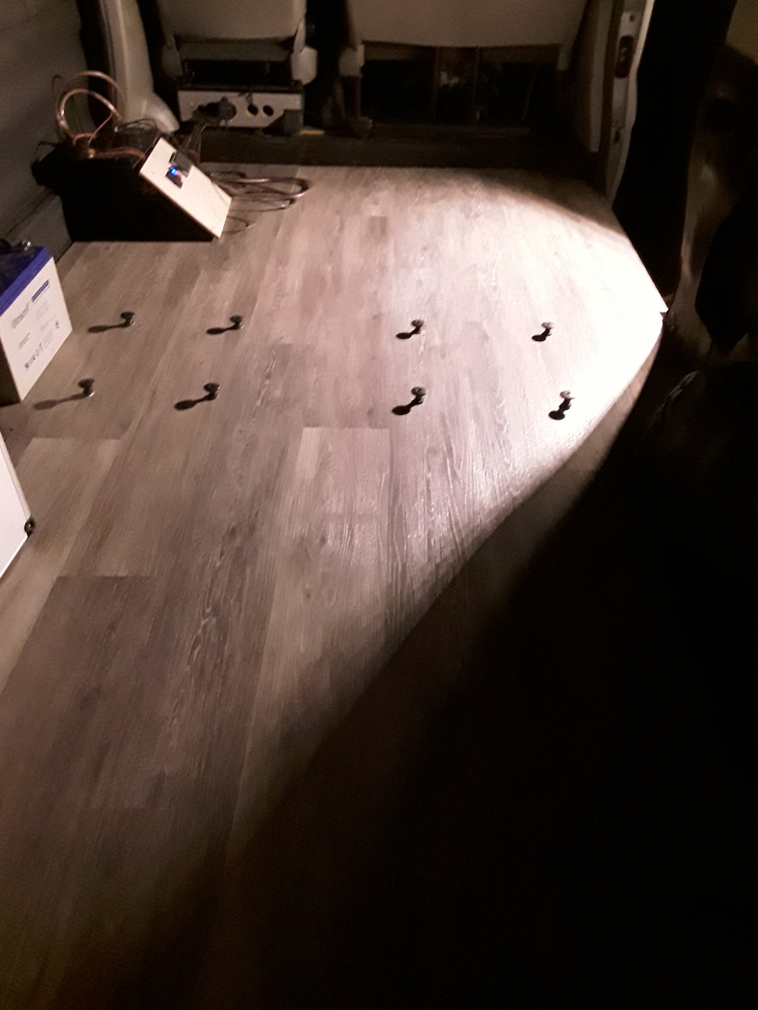

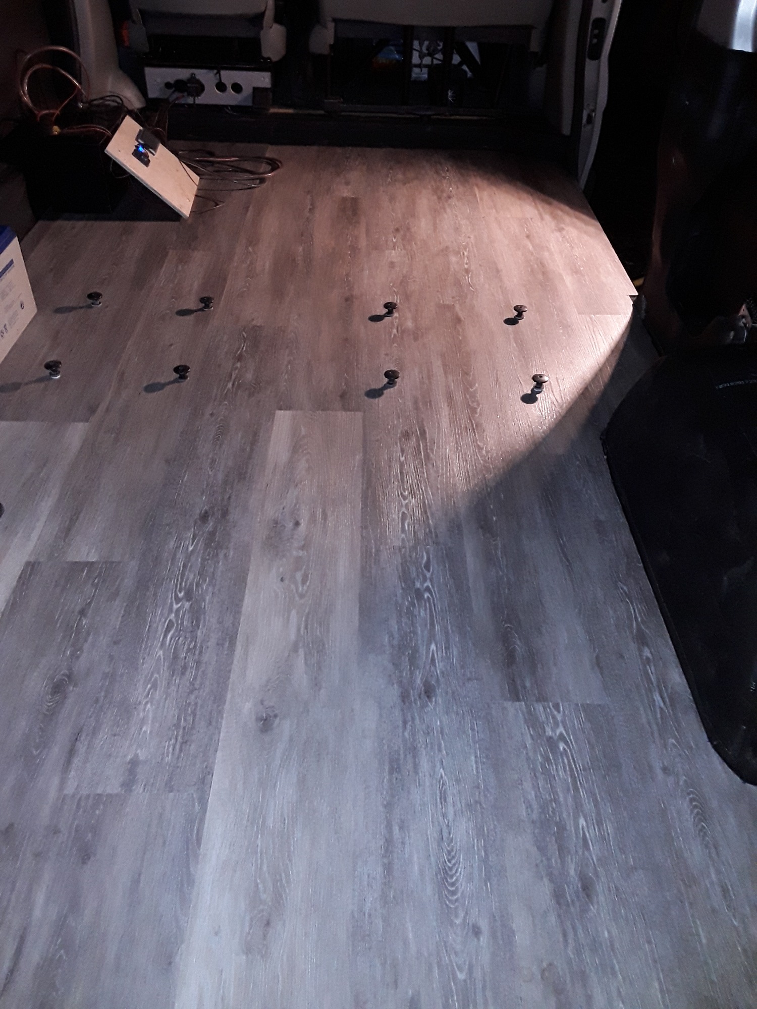

Pues ya tengo el suelo acabado.
