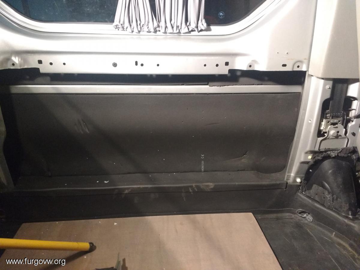

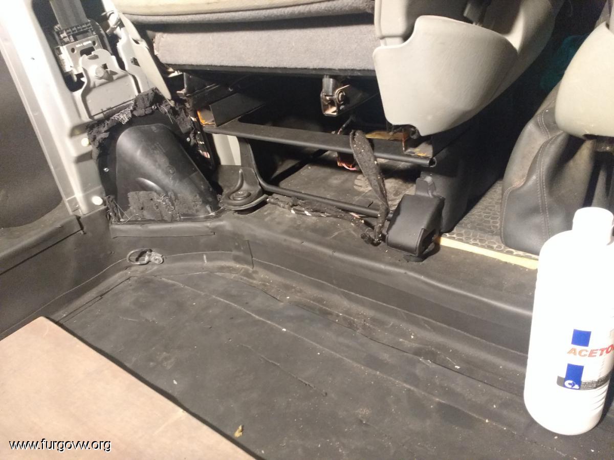

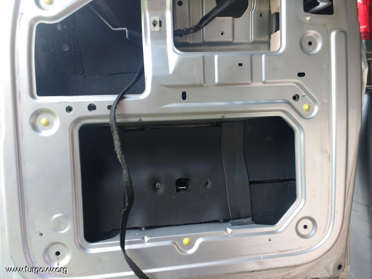

Pues seguimos aislando. De momtento ya tengo hecho y casi rematado el lateral entero del lado del conductor y parte de la del copiloto. Ya solo faltan practicamente las puertas y empezare posteriormente con el suelo. Despues metere todo el tema de electricidad y para rematar todo el tema de paredes, techo y muebles
Coneho_Pirata
Vaya currazo  de aislamiento te has pegado .palmas, parece que no has dejado ni un puente térmico.

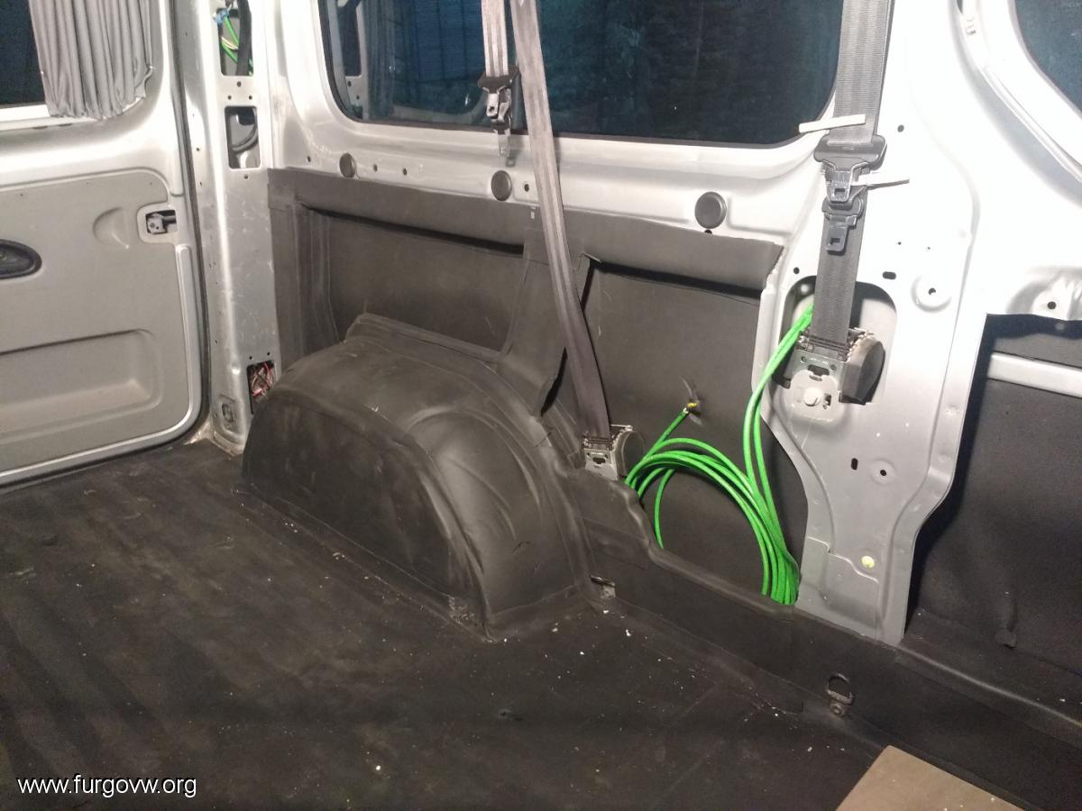

Puees ya esta aislada practicamente entera. A falta de meter algo de espuma en los nervios del techo y luego ponerle kaiflex de 10mm por encima.
A costado lo suyo pero todo sea por no pasar demasiado calor en verano y frio en invierno.

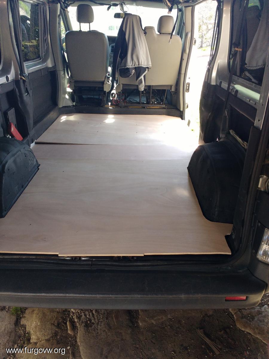

Ya me he comprado los tableros de contrachapado de 10mm para el suelo que el finde quiero hacer la plantilla y colocarlos. Las puertas llevaran algo de curro ya que quiero aprovechar los huecos que tiene para pooder dejar cosas pero poco a poco.
Ahora estoy dandole vueltas a que tamaño de claravoya ponerle en el techo ya que en verano viene muy bien para que no se concentre tanto calor y no huela a humanidad
karpintxiki
Pues tras aislarla practicamente entera ya cogi los tableros de contrachapado de 10mm y los corte a medida tras hacer unas plantillas con carton. La verdad qes que los ajuste y casi ni se pueden menear . TEngo que hacerle unas piezas de union para que se queden a la misma altura antes de poner el suelo que estoy dudando de ponerle de nuevo el parquet de pvc que tengo o ponerle de una pieza een vinilo entero

Pues ya tengo suelo. UN parquet de pvc imitacion madera que se que es algo mas de peso que el vinilico pero cuando te cuesta 0€ tenemos que aprovechar.
Ahora toca empezar a poner y pensar como hacer toda la instalacion electrica para pasar tubos corrugados y despues enrastrelar y panelar que todavia tengo que decidir si tablero de contrachapado fino o friso. YA lo hire viendo en funcion de precios y distribucion definitiva
