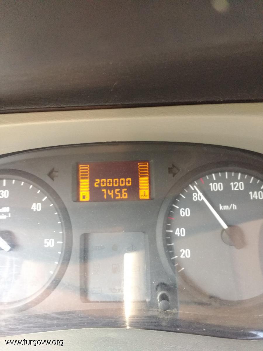

Y sigo haciendole kilometros a la fufu. Ya pasa de los 200.000

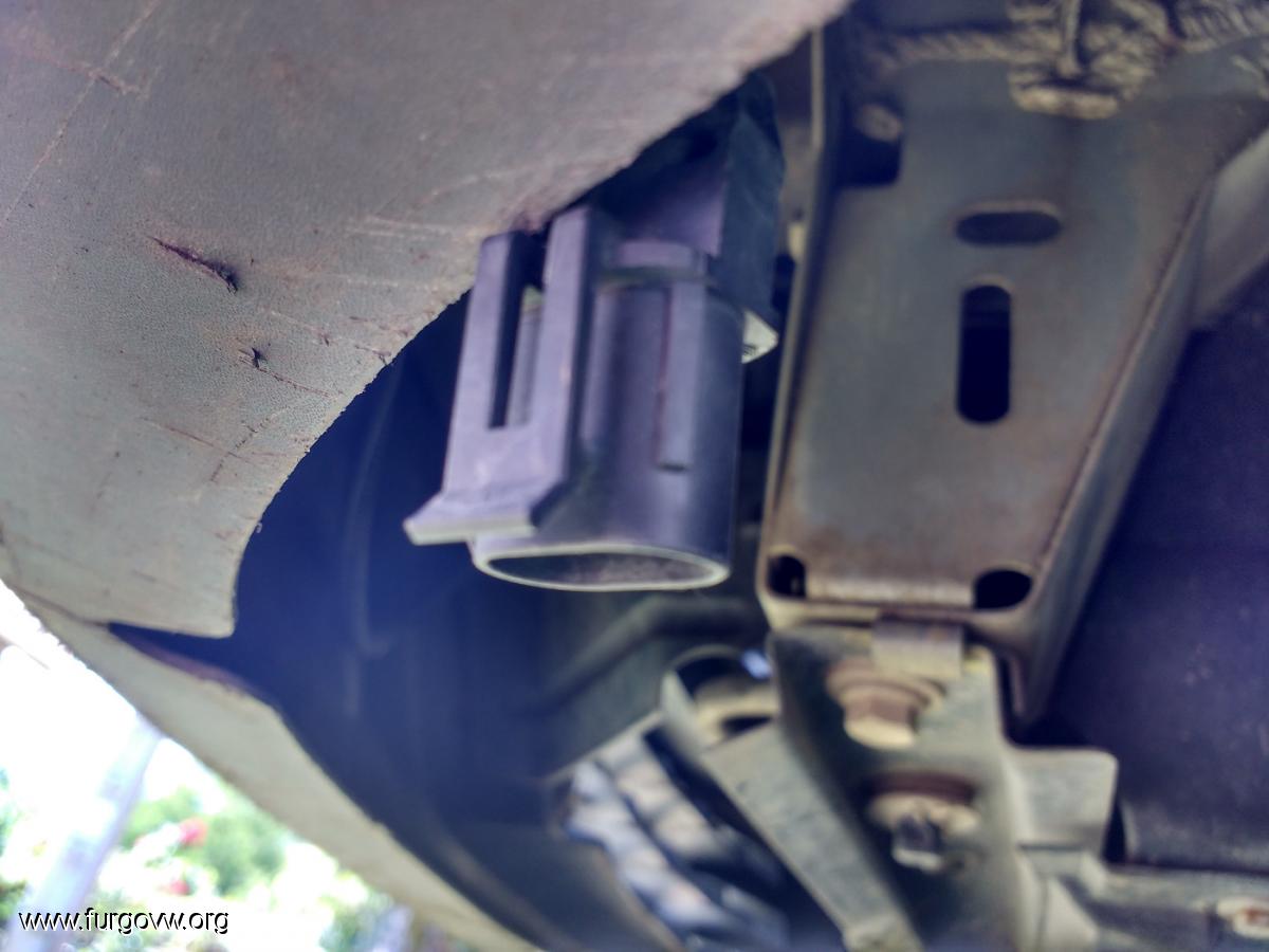

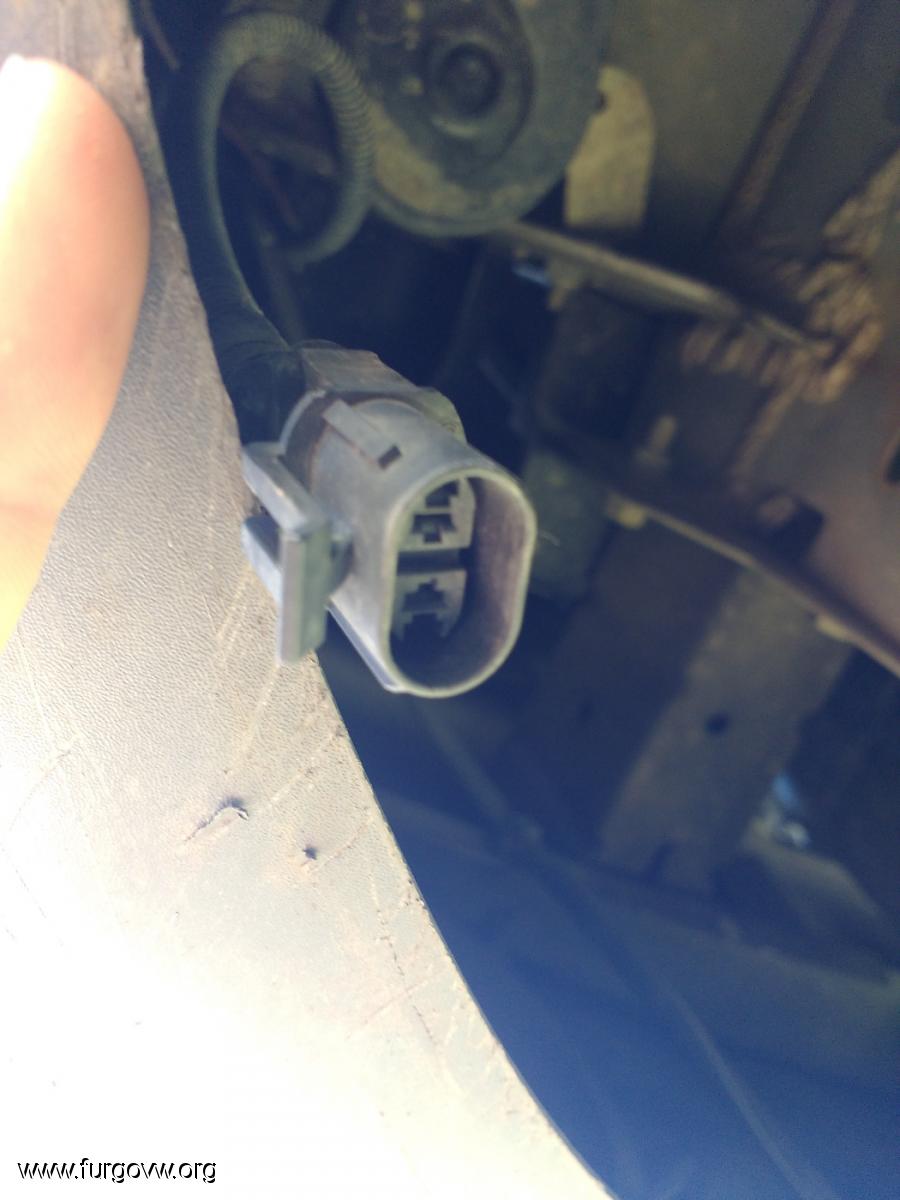

¿Alguien me puede decir si estas conexiones  serian las de los antinieblas? ¿Sabeis si vienen con la preinstalacion echa?
Quiero ponerselas y si solo seria colocarlas y conectarlas lo haria a no mucho tardar.

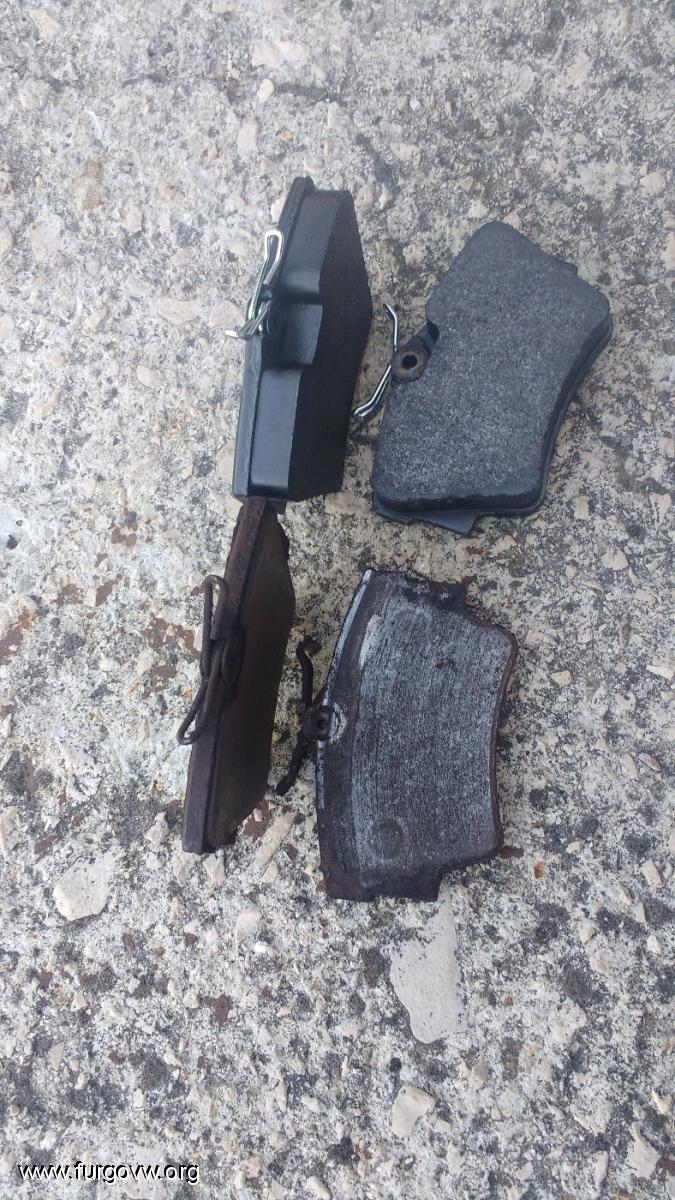

Iba tocando cambiarle las pastillas de freno a fufu. Poco a poco la voy dejando como nueva tanto por dentro como por fuera. Costo conseguir comprimir el primer piston de las pastillas pero como buscando en internet uno aprende de todo consegui y comprando la herramienta apropiada se hace en un boleo. Me costo mas cambiar la primera que las otras tres juntas.

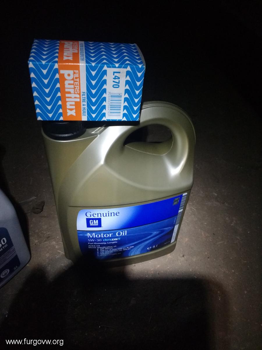

YA he aprovechado tambien para cambiarle el aceite y el filtro antes de irme a pasar unos dias por tierras valencianas.
Lo miré en mi carriña y creo que si es para los antiniebla....
Al menos mis faros llevan unas conexiones iguales a esa..
Mira a ver si en el mando de luces lleva las 2 posiciones de antiniebla. La primera posición es para los delanteros y la segunda para los traseros. Si lo tienes, puedes montar los faros sin necesidad de homologar...
Si no llevas el mando para las 2 luces antiniebla pero llevas la preinstalación, puedes comprar el mando en un desguace y ya está...
A ver si algún taller te lo puedes confirmar la preinstalación ....
Intentare informarme y ya os contare. ESpero que solo tenga que cambiar el mando y colocarselos que seria mucho menos curro si eso.

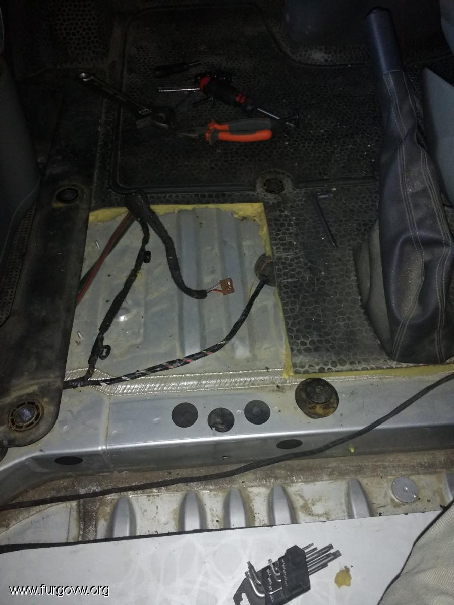

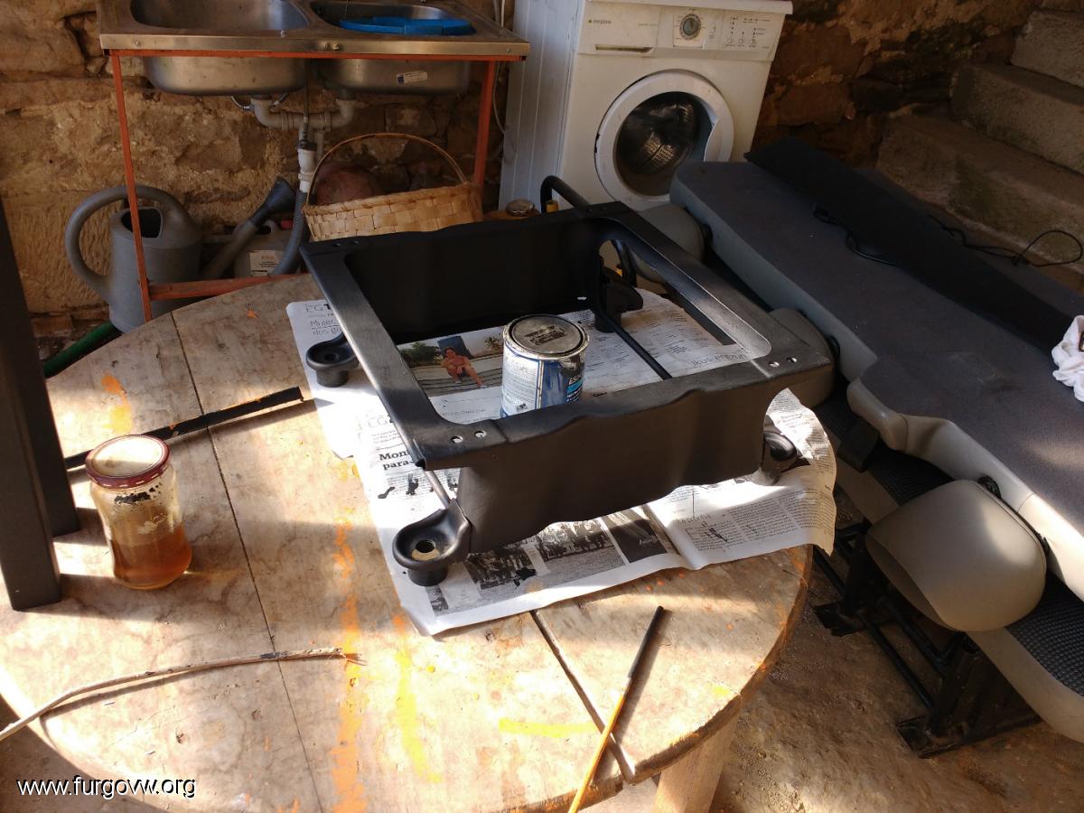

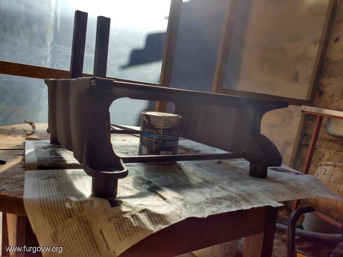

Pues seguimos adelantando curro y nos a tocado desmontar el asiento para colocar las 2 baterias debajo de el. Como estaba algo saltada la pintura he aprovechado para darle una mano de minio y dos de pintura negra. No a quedado muy perfecto pero como mas adelante tengo intencion de haceerle un pequeño forrado de madera no me importa mucho. TAmbien le he metido 2 tubos de 40x40 mmm para subirle algo la altura y que libren las baterias.
