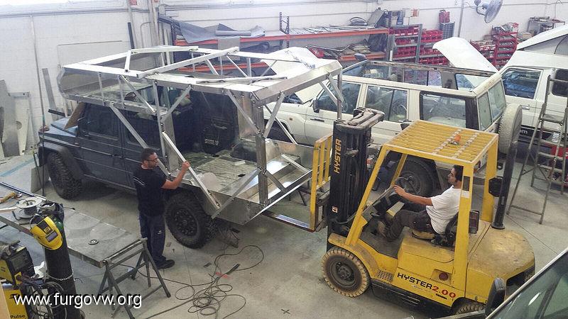

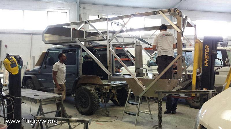

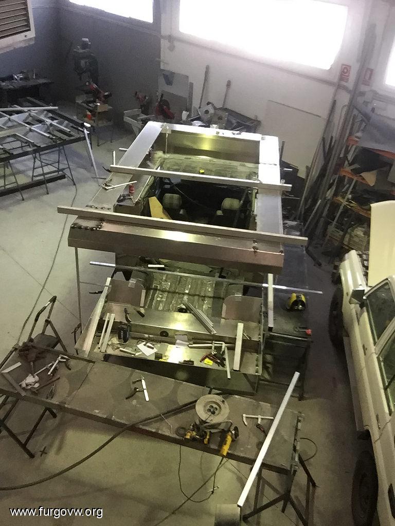

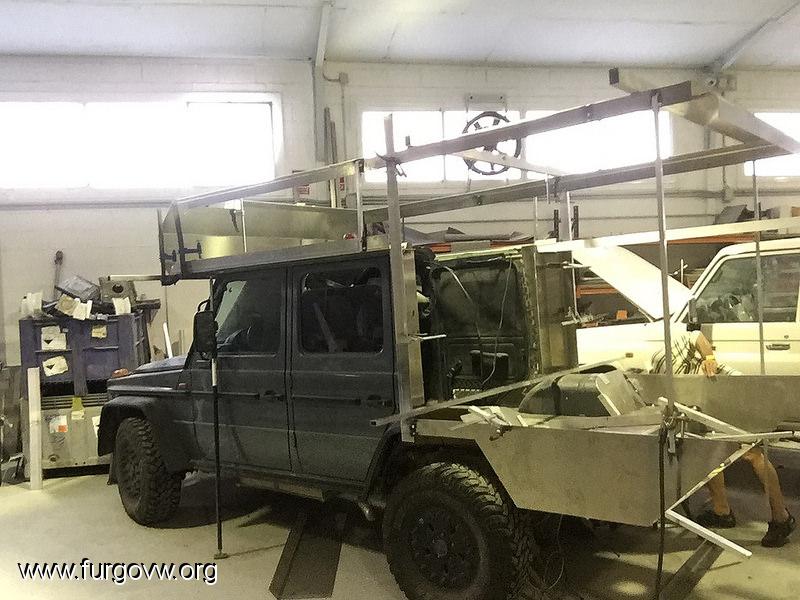

Hoy hemos colocado algunas piezas mas. Ya se puede ver el hueco del techo elevable.  Como veis en esta primera imagen la pieza de coronación es estructural. El techo es un poco mas grande que el hueco resultante y descansa sobre la pieza de coronación. Esta geometria le dota al conjunto de mayor resistencia y menor deformación.
Aqui una vista lateral. La proxima semana queremos tener acabada esta estructura para proceder a desmontarla y soldarla en condiciones.
Paralelamente los paneles de composite se están fabricando.

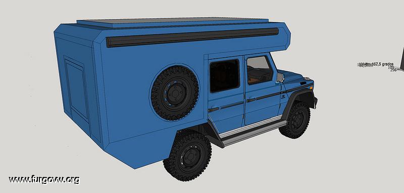

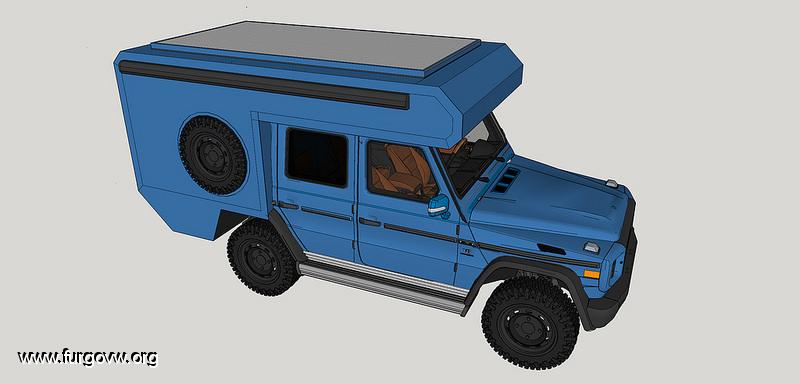

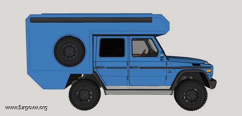

El trabajo se complica un poco.
La rueda de repuesto antes iba instalada en la puerta trasera. La rueda tiene una llanta desmontable militar que junto con la goma pesa unos 50 kg. Así que hemos decidido integrar en la carroceria el alojamiento de la rueda sobre la rueda derecha.
Esto ya lo hemos hecho en un vehículo anteriormente. Tiene mucho trabajo la formación del hueco y estructurarlo para que soporte el peso de la rueda durante la marcha en pistas el cual puede duplicarse y hasta triplicarse en un bote del vehículo.
En un vehículo de expedición es fundamental y muy recomendable portar la rueda de repuesto en un lugar accesible. Si en un desierto a altas temperaturas te quedas clavado en la arena no podras acceder a la rueda de repuesto si esta esta colocada en los bajos. Si pinchas en una pista embarrada sacar la rueda de los bajos tambien es un follon. Llevarla en el techo sube el centro de gravedad provocandose mayor momento de inercia.

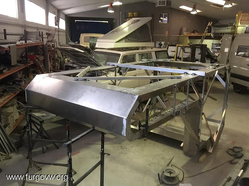

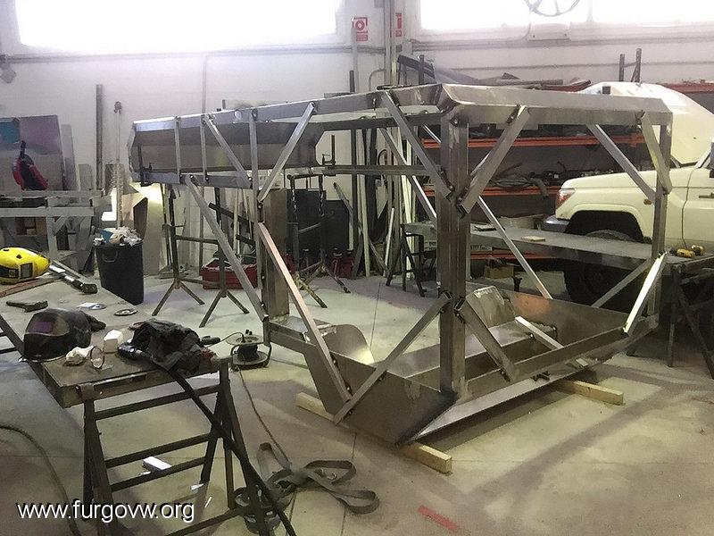

Hoy hemos desmontado la estructura de aluminio para poder soldar con mayor comodidad todos los encuentros entre piezas por el interior y exterior. Veis muchas barras de aluminio soldadas en el exterior. Estas barras mantienen la estructura bien escuadrada y serán retiradas tras la colocación de los paneles sandwich.
