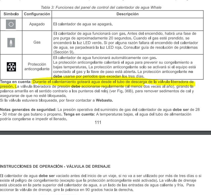

Buenas, tengo una Adria twin axess spt family y tengo una fuga en el whale y no se por donde sale, me han comentado que puede ser por la valvula de seguridad, cuando le enciendo calienta el agua y despues de finalizar me tira como medio vaso de agua que va por el chasis de la furgo y depende como este colocada cae por un lado o por otro. Creo q me pasa desde que me quede sin bateria hace unas semanas.
Si ha alguien le ha pasado agradezco que me podais ayudar.
Creo que hay un grupo de estas furgos creado, si fueses tan amables me gustaria que me invitarais, ya que por desgracia me van surgiendo cosas como esta.
Muchas gracias
Mac78
Hola,
Segun el manual es algo normal, a mi tambien me ocurre.En el manual lo indica varias veces, siempre es el mismo texto asi que te dejo un nota de como lo describe.
Creo que hablamos de lo mismo.
Saludos,
Fran1981
Cita de: Mac78 en Febrero 16, 2022, 15:15:04 pmHola,
Saludos,
Muchas gracias por contestar, pues si que vi ese coentario en el manual, pero pense que lo tenia que tirar por la salida que tiene en la parte inferior, que si que le he visto alguna vez tirar gotas, lo que me parece raro es que no este canalizado con un tubo y que vaya por el chasis hasta que encuentra una salida, de todas formas me lo van a preguntar al servicio tecnico, con lo que me contesten, lo pongo por aqui.
Muchas Gracias.

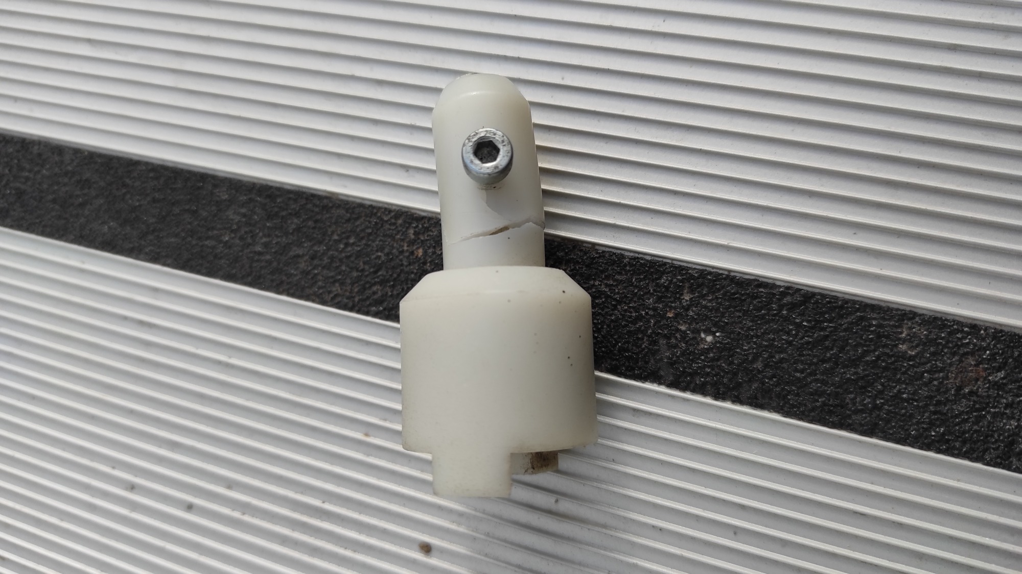

Hoy me he cargado la pieza para accionar el vaciado de grises.
Es un repuesto facil de conseguir? Donde?
