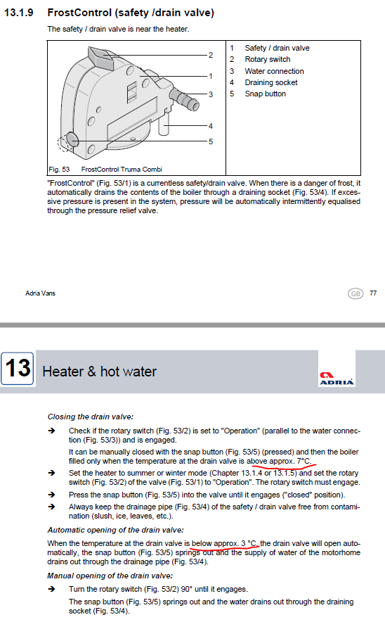

Hola
Estamos en los pirineos esquiando y nos ha saltado el sistema del boiler para que no se congele el agua. La cosa es que no consigo que pare de baciar el deposito. He llenado de nuevo el deposito he puesto el agua a calentar y al de un rato lo mismo y ahora no consigo que se pare, sigue vaciando.
Hay algo que deba hacer? Giro la pestaña azul de arriba pero el boton no queda dentro.

Peavy
Enero 07, 2022, 10:03:22 am #2637 Ultima modificación: Enero 07, 2022, 10:05:06 am por Peavy
Cita de: mikelsgrn en Enero 06, 2022, 17:26:23 pmHola
Asegúrate de que la temperatura no está en márgen de actuación de la válvula. Parece que salta a 3ºC y se puede rearmar por encima de 7ºC.

Peavy
Ese es el tema, entiendo que mientras no te caiga la temperatura dentro, que es donde está la válvula, no debería haber problema...
