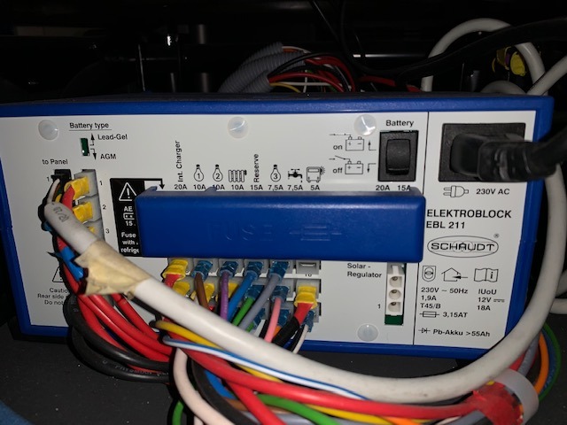

Hola, muy buenas a todos! Alguien ha instalado en su Adria Twin una batería de litio como batería auxiliar en lugar de una de AGM o de gel? Nosotros tenemos una Adria Twin Supreme del 2020 que tiene instalado un elektroblock EBL 211 y, según he leído en el manual, esta centralita parece que solo es compatible con baterías de Gel o AGM. Alguno de vosotros sabe si es posible cambiar la batería actual de AGM por una de litio con la centralita de origen que tenemos instalada en la camper? Muchas gracias de antemano por vuestra ayuda!

Cita de: dgoro en Noviembre 18, 2021, 21:23:37 pmHola, muy buenas a todos! Alguien ha instalado en su Adria Twin una batería de litio como batería auxiliar en lugar de una de AGM o de gel? Nosotros tenemos una Adria Twin Supreme del 2020 que tiene instalado un elektroblock EBL 211 y, según he leído en el manual, esta centralita parece que solo es compatible con baterías de Gel o AGM. Alguno de vosotros sabe si es posible cambiar la batería actual de AGM por una de litio con la centralita de origen que tenemos instalada en la camper? Muchas gracias de antemano por vuestra ayuda!
Este tema es muy interesante. Hay información en foros, pero es confuso y cada uno explica algo diferente.
En resumen, lo que entiendo es que el EBL no está preparado para el tipo de ciclos de carga que requiere la batería de litio. Así que, de entrada la respuesta seria que no es posible reemplazar la batería AGM con una de litio en el sistema convencional que traen nuestras furgonetas (además que siempre he escuchado que la batería del vehículo y la de la vivienda deben ser del mismo tipo, ya que el EBL las interconecta en determinados momentos).
También he leído que hay quien las utiliza con el selector en posición lead-gel, pero no tengo suficiente información para saber si esto puede funcionar.
Las baterías de litio llevan integrada una gestión de la carga electrónicamente y me temo que eso es incompatible con la gestión del EBL.
Esta parece ser la teoría, como dices, sería interesante saber si alguien lo ha llevado a la práctica en una Adria.
A ver si alguien nos ilumina...
VelvetyZero
Ostia yo la llevo puesta pero no tengo ni idea de como, luego voy a la furgo y hago fotos de lo de debajo del asiento gordo y a ver si alguien ve diferencia o puede aclarar que yo de eso...

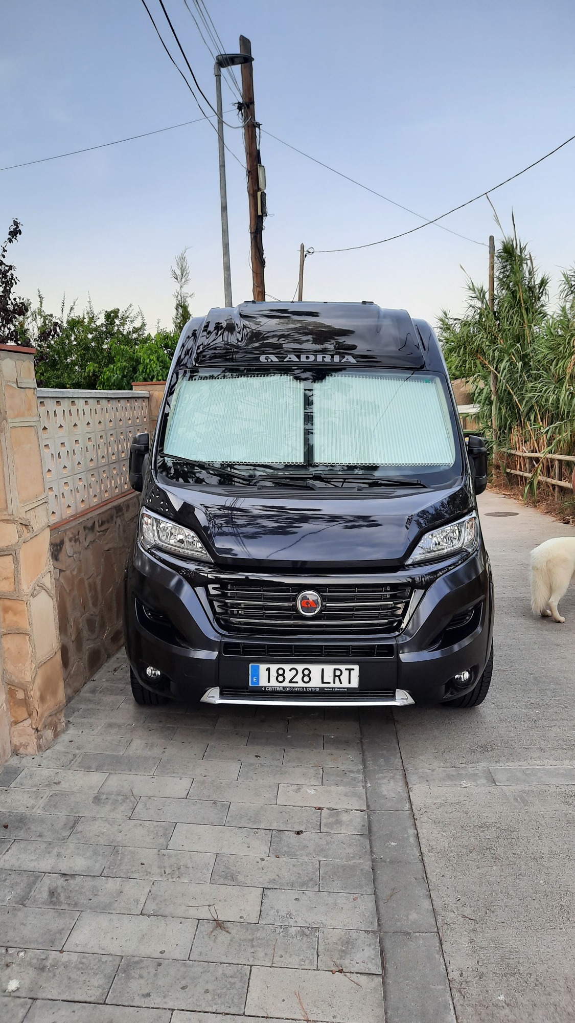

buenas a todos, llevo años en el foro pero no soy muy participante, y encima he estado años sin decir nada, pero como muchos de vosotros sin quitaros ojo, pues a llegado el momento de presentaros la malota....es nuestra nueva Adria twin supreme spb 600 negra.
De furgon vivienda legalizada! a Adria twin supreme 600
Me acaban de confirmar en el concesionario al preguntar por ese modelo de ese año, que es la mía, que se puede poner litio con ese Electro block
Rhunas
Tengo entendido que para poner litio lo más importante es que el boster y el regulador solar se puedan configurar para litio, el cargador no debe ser importante porque lo único que pasará es que no cargue al 100% la batería, además no nos hará falta conectarnos a 230vac y no usaremos apenas el cargador de batería que está dentro del ebl
