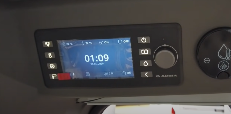

Luego, se ha cambiado el panel de control, por un modelo con pantalla digital, que teóricamente da una información mas precisa de los niveles de aguas, además de la temperatura.

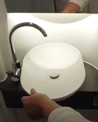

Otro detalle, ahora la pica del baño es giratoria, para más comodidad en el uso.
