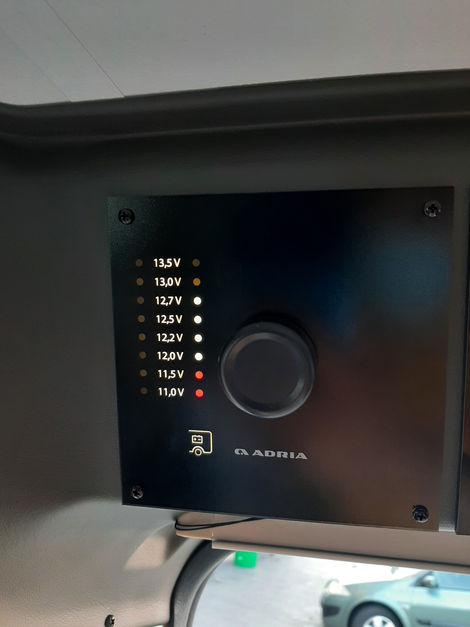

A nosotros con dos baterías de 95A de AGM y placa de 100W con los calores la nevera de compresor está a cada poco funcionando y aunque nuestra centralita no marca voltaje sino por nivel de puntos led se ve que baja dos puntos verdes, y en cuanto para la nevera sube a tope.
Esto es por lo que te comentan más arriba de que las centralitas no marcan el nivel o estado real de batería sino lo instantáneo, y si tienes algo conectado ya sea nevera o algo te estará marcando menos valor.
Eso si, al tener todo apagado sin consumo alguno, con placa al sol y demás debería marcarte a tope digo yo....

Para ver si el indicador de estado de la batería marca bien lo mejor es poner un voltímetro en la batería y comparar el voltaje con el indicador y si lo que quieres es ver si la placa carga, en un día despejado a mediodía y con la batería demandando carga mira a ver que marca el regulador o el indicador de carga.

Llame donde la compre que lo tengo al lado de casa... (por si le tengo que dar la paliza que me pille cerca jejeje) y me comentaron justo eso. Que la centralita te indica el nivel de carga pero que no es exacto y que encuanto haya un consumo, por pequeño queda sea, ya no marcara el 100% (13.5v).
Este es la centralita que tengo. Creo que las de la adriá básicas son así todas.

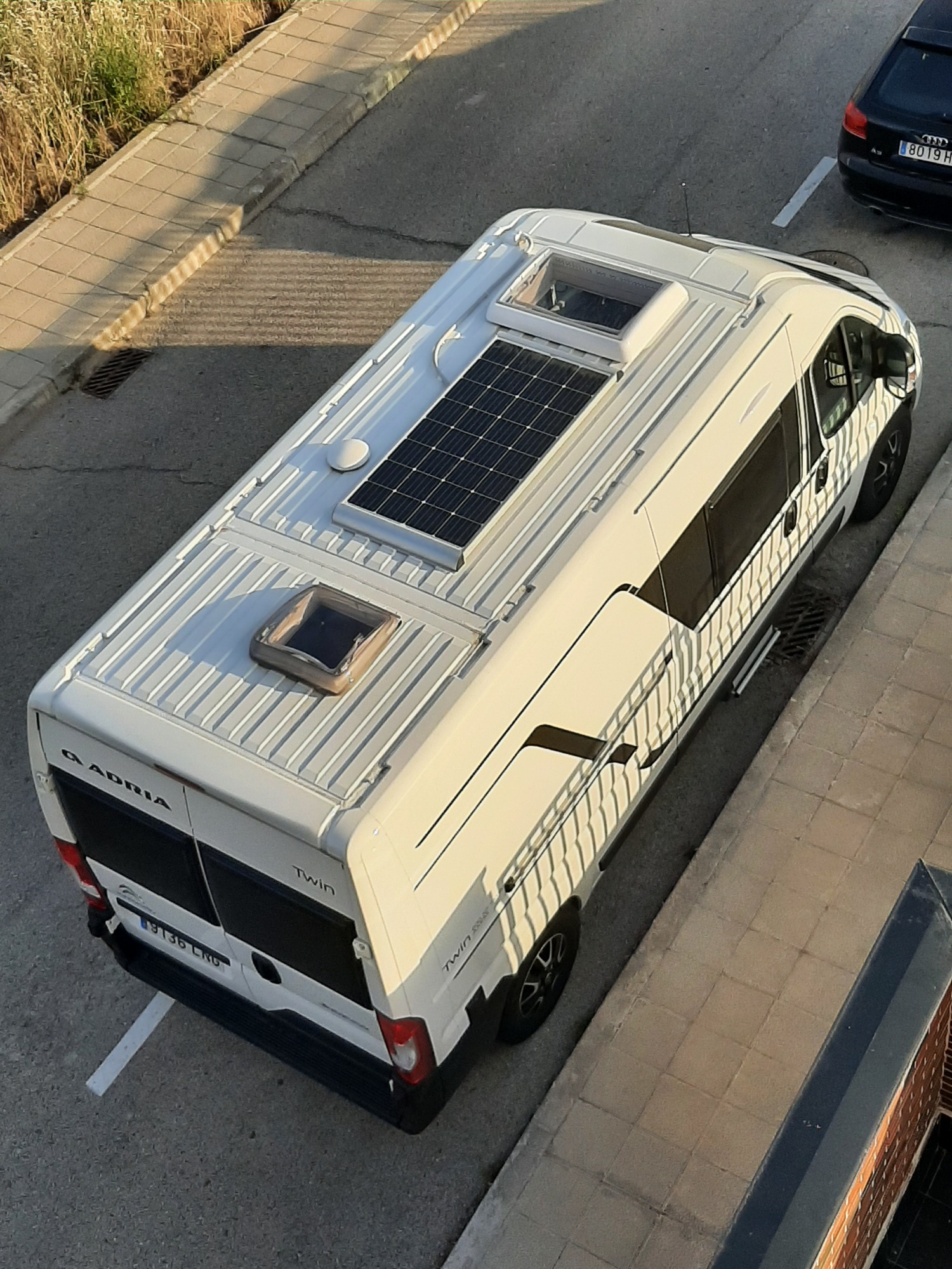

La placa en una monocristalina de 150w. La teoría es que dan mejor rendimiento que las policristalinas en condiciones de menos luz. Días nublados por ejemplo. Pero funcionan peor cuando se calientan mucho y cuando están sucias.
Aqui se ve la placa

Cita de: zitrico en Junio 03, 2021, 11:53:06 amLlame donde la compre que lo tengo al lado de casa... (por si le tengo que dar la paliza que me pille cerca jejeje) y me comentaron justo eso. Que la centralita te indica el nivel de carga pero que no es exacto y que encuanto haya un consumo, por pequeño queda sea, ya no marcara el 100% (13.5v).
Aqui se ve la placa
