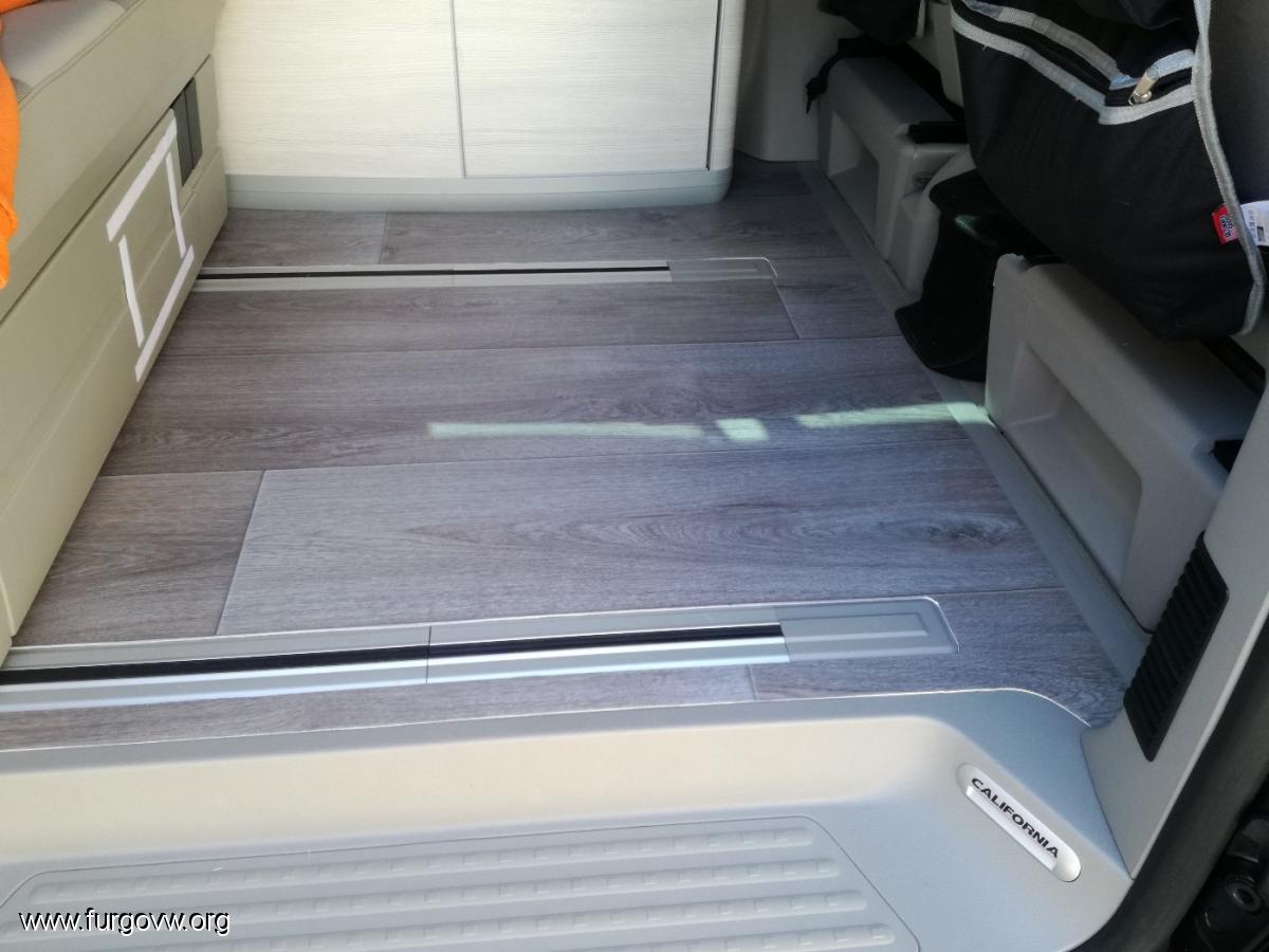

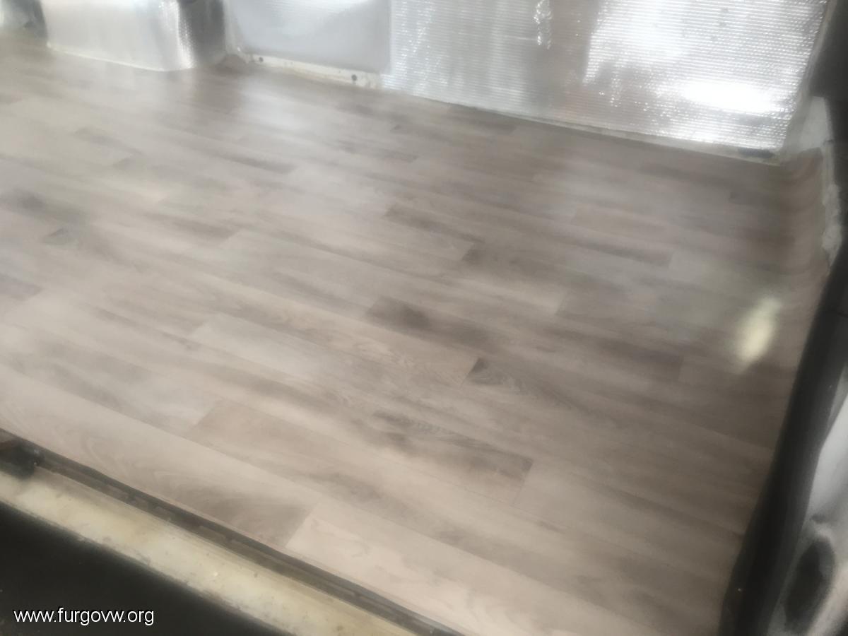

Yo le puse sintasol de royo comprado en el leroy merlin, al principio compre lamas, pero entre el peso , la instalación etc... las devolví y las cambié por el sintasol y la verdad que muy contentos, se limpia bien y es resistente

Yo también puse sintasol y perfecto, puedes ver fotos en "mis chapucillas" así como los motivos por los que opté por este material y no por otro.

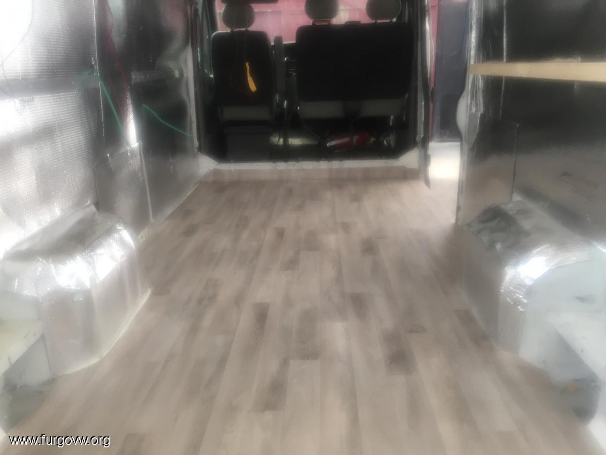

Yo también puse el de Leroy. Lo hice un poco chapucero, sin quitar raíles ni asientos, pero me costó 1,5 horas y estoy muy contento con el resultado porque el suelo original es muy sucio.
Primero me hice una plantilla con folios pegados (más cutre no se puede ser) que trasladé al vinilo, recortar, pegar con cinta de doble cara y arreglado.
Actualmente ya he puesto en todos los peldaños también.

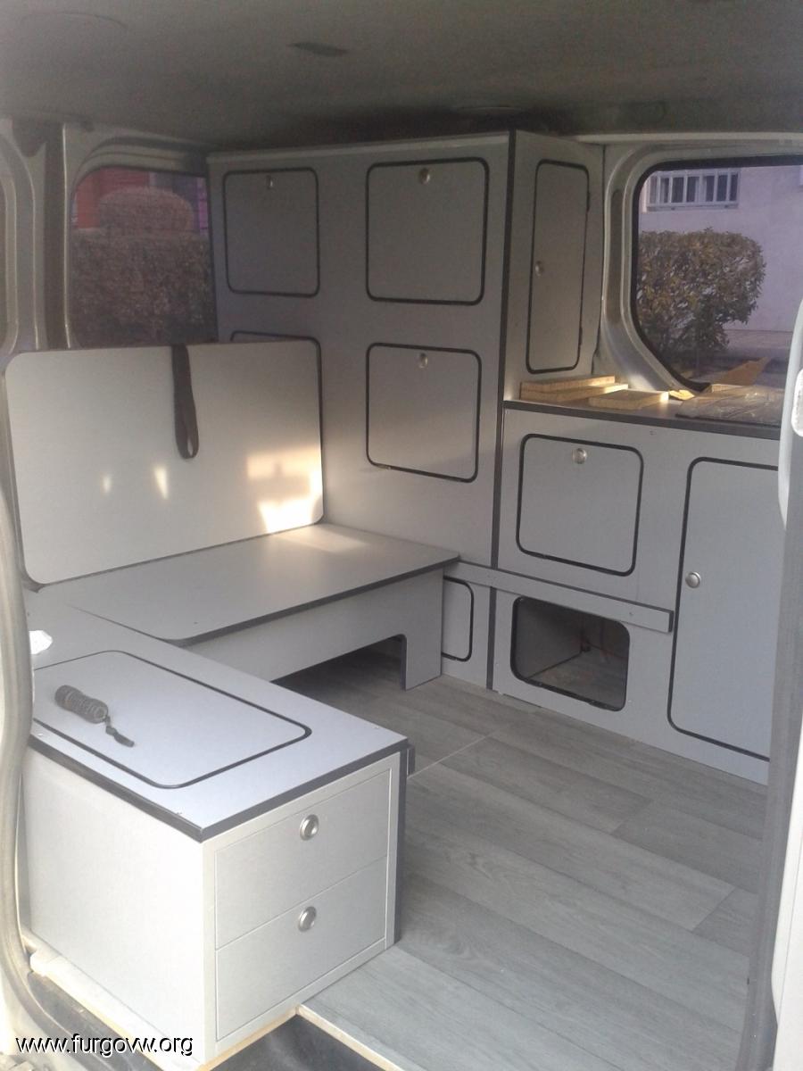

Sintasol.
Lo mejor
Del Leroy merlin. A mi se antojo caro para lo que es.
