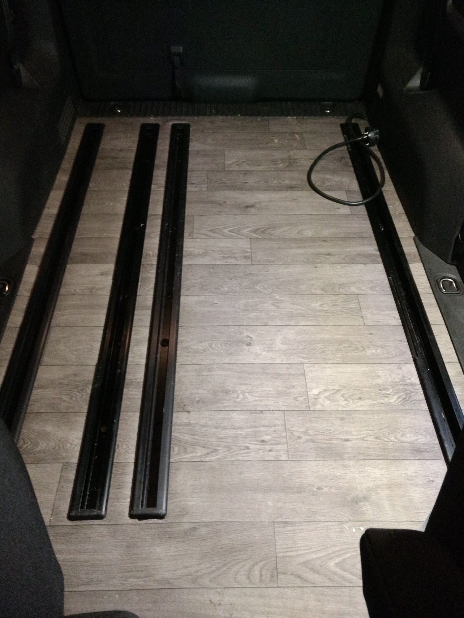

El que yo puse en su día fue de 3 mm, pero porque pedí un retal pequeño antes de encargarlo, a ver si podía remeterlo bien por los laterales y bajo los raíles. Y oye... casero, pero quedó bastante apañao..
winiton
Cita de: Carmen ·HiruKa· en Abril 27, 2021, 18:30:36 pmEl que yo puse en su día fue de 3 mm, pero porque pedí un retal pequeño antes de encargarlo, a ver si podía remeterlo bien por los laterales y bajo los raíles. Y oye... casero, pero quedó bastante apañao..
Pues pense que seria mucho 3mm pero si que se ve bien!
