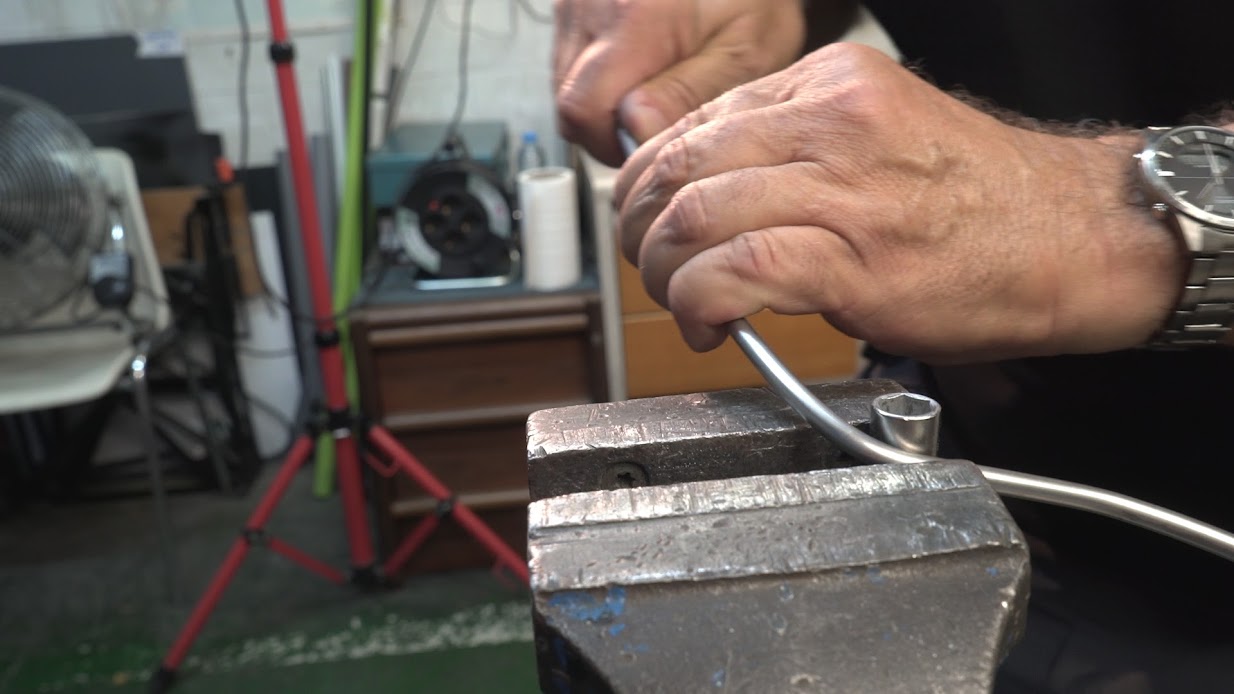

Para hacer el primer doblez en el tornillo de banco, operación muy sencilla de hacer sólo con las manos, si nos cuesta y no podemos, siempre le podemos dar unos golpecitos con una maza de nylon, pero yo no lo he necesitado.
Foto nº 11
Si nos pasamos de ángulo, pues rectificamos, si nos hemos quedado cortos, pues a doblar más, así hasta conseguir que se ajuste a los cambios de ángulo del perfil del neumático.

Cuando llegamos al final, en la unión con la llanta, hay que hacer un doblez circular utilizando la llave de tubo con el extremo del 10, para ello fijamos al tornillo de banco la llave de tubo juntamente con la varilla en la parte a curvar de la forma que veis en la imagen, esta operación se hace más fácilmente si alguien nos ayuda a cerrarlo mientras lo presentamos de esta forma, es necesario apretar el tornillo muy fuerte, pues si se nos escapa al momento de doblarlo será difícil repetir la operación iniciada.
Foto nº 18
Se dobla fácilmente con las manos.
Foto nº 19
Hasta llegar casi a los 300º o casi una vuelta completa.
Foto nº 20
