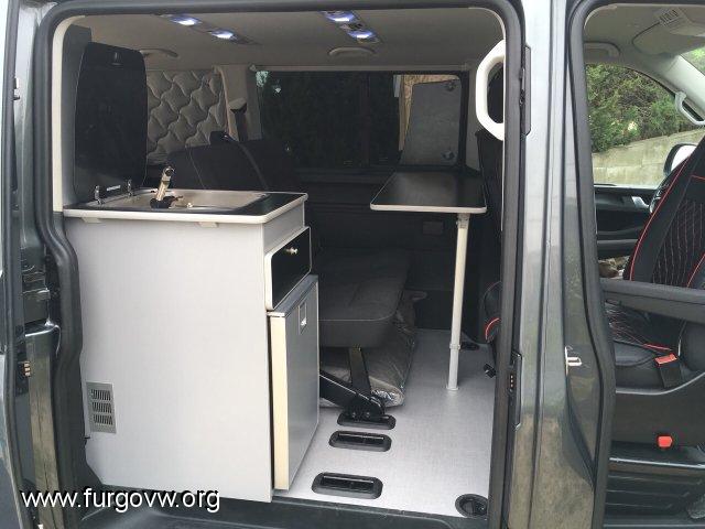

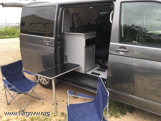

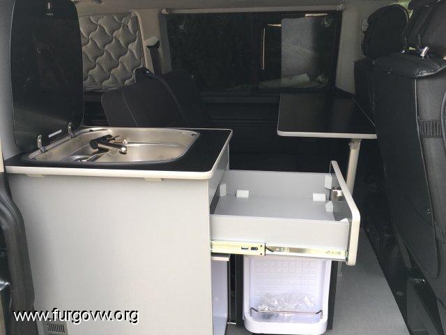

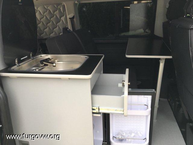

Hola.
Bueno ya hace días que escribí por última vez y x unas cosas y otras se  ha retrasado la preparación de la furgo.
Pongo fotos de los muebles que me hicieron en el pais vasco. Son muebles de quita y pon que es lo que quería,y yo compré aparte la nevera,depósitos,fregadero y demás y las instalaciones me las hago yo.
Los muebles pintados y lavados más el suelo(le lleve todos accesorios para clavar las medidas) han sido 2000€.
Contacto:jose luis,holvans kampers: 688669401
El fregadero,nevera,pata y anclaje mesa y demás fueron 800€ en Andorra campers.
Bomba de agua y alguna cosa suelta por AliExpress.
La verdad que bastante contento,porque los detalles y cosas que le pedí al mueble está todo.
Espero sirva de ayuda.
Salu2 y kms
Muy muy guapos. El mueble lateral donde lo anclas? Al cinto?

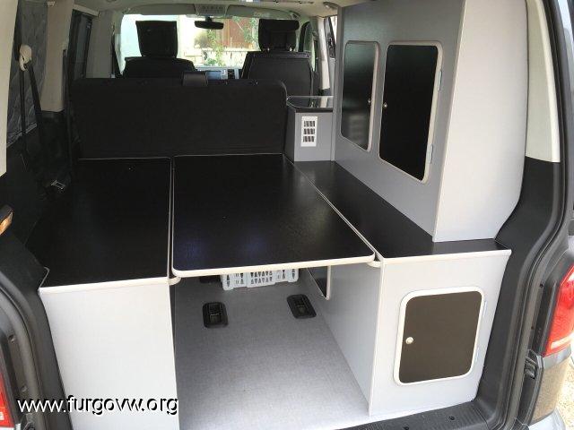

Que viene... que vienee  ;D
Siento la artrosis cervical, no consigo ponerla recta!!!  Ya huele campo, playa y despertares inolvidables jejejjeje
Son dos arcones traseros y encima del arcon va una tapa fija que coge la forma de la moldura del panel derecho que tenemos en nuestra furgo la curvita esa, va dividido en tres valdas que se pueden quitar y poner y el mueble irá atornillado al chasiis , así la he dejado esta mañana, esta tarde ya está el mueble y estructura completa y para el viernes aprox Lunes como muy tarde ya pintados y secos!
A la derecha quedará un hueco para guardar la garrafa de agua, no he querido tapar esa zona de la furgo porque está el motor del climatizador trasero, y el hueco de la izq será para el mueble encimera.... ya lo prox un par de meses el mueble tipo cali, pero de momento la cama lo primero jejeej

Caravello23
Cita de: amv en Abril 24, 2018, 12:10:17 pm
Que moviste los asientos? Haciendo agujeros y demás?
Saludos!
Enviado desde mi ONEPLUS A3003 mediante Tapatalk
Si AMV Me lo están haciendo todo en Mi ciudad un pedaxo de taller y mejor equipo humano, sellaron los boquetes de fabrica y pusieron los nuevos donde conveníapara dar espacio al saloncito y aprovechar asientos originales , de 9 a 5 plazas.

CIRAK
Cita de: amv en Abril 23, 2018, 21:23:55 pm
Enhorabuena, a disfrutarlo.
Ostras, perdón que no he explicado esto..... ;)
Los muebles necesito que sean de quita y pon, y como también me hizo el suelo, van cogidos al suelo los 2 baules y el modulo fregadero por 2 palomillas-tornillo al suelo; de modo que al quitarlas, salen los muebles en 5 minutos y se queda el suelo liso para carga que es lo que quería.
Luego el mueble estanteria, va cogido por otras 3 palomillas al baul y fregadero.
Si puedo le hago foto, que no caí!
De paso también al mueble detras, que lleva los 2 bidones de aguas en el baul derecho.
Con esas simples sujeciones, no hace nada de ruido en la marcha y muy contento con el resultado.   ;D
