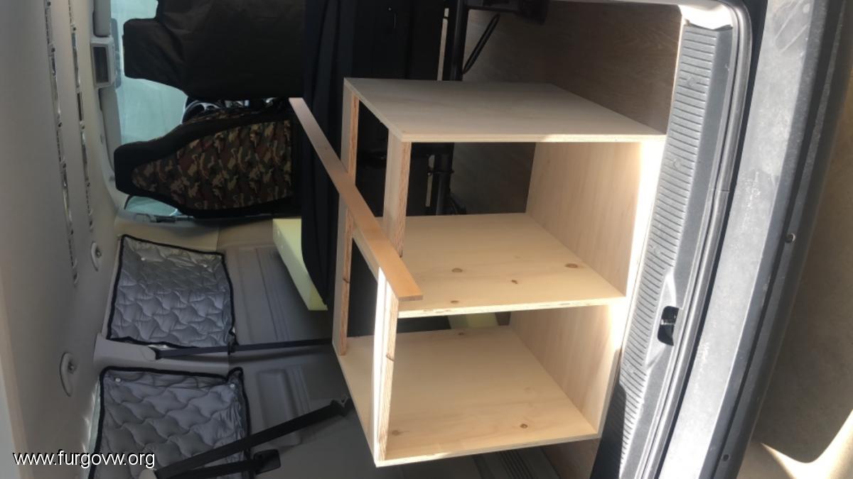

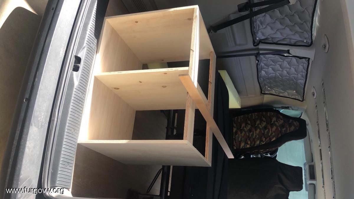

Son dos arcones traseros y encima del arcon va una tapa fija que coge la forma de la moldura del panel derecho que tenemos en nuestra furgo la curvita esa, va dividido en tres valdas que se pueden quitar y poner y el mueble irá atornillado al chasiis , así la he dejado esta mañana, esta tarde ya está el mueble y estructura completa y para el viernes aprox Lunes como muy tarde ya pintados y secos!
A la derecha quedará un hueco para guardar la garrafa de agua, no he querido tapar esa zona de la furgo porque está el motor del climatizador trasero, y el hueco de la izq será para el mueble encimera.... ya lo prox un par de meses el mueble tipo cali, pero de momento la cama lo primero jejeej

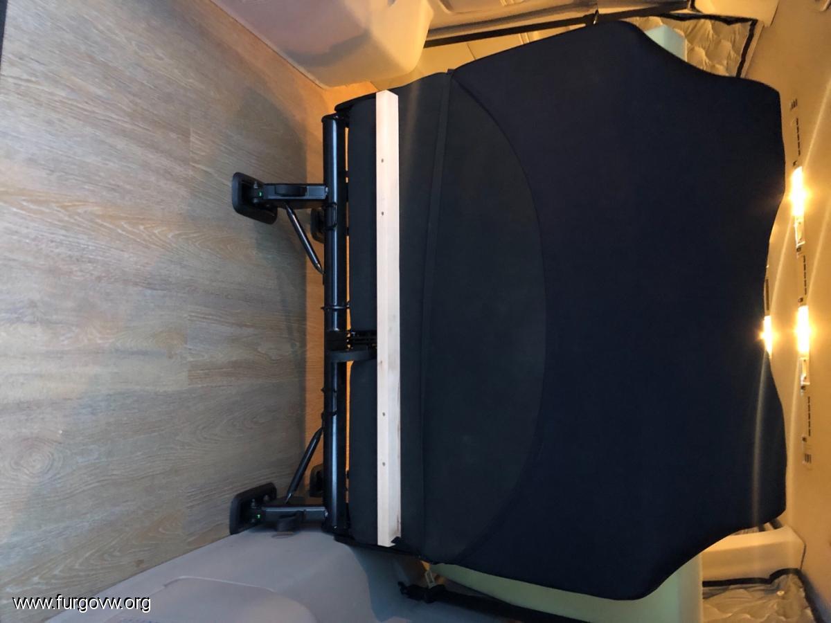

Aquí va  otro avance, no consigo ponerlas rectas.... lo siento ese es el soporte para los tablones de la cama, al abatir el asiento se abren las tablas, me han comentado que para el jueves viernes la tengo lista
Pero esos asientos quedan uno sin cinturón no? No se podra homologar? O hay otro sistema?

Caravello23
Tienen los dos cinturon, luego te enseño fotitos

Caravello23
Los asientos son la banqueta doble de la segunda fila que está retrasada en la tercera fila, el cinturon de la derecha encaja con el que habia en la tercera fila, el cinturon de la izq sale del asiento originariamente y solo hay que cambiar el enganche del cinturon, que en todas las furgos ( almenos las t6) puedes modificarlos al lado izq , tienes para cambiiarlo.
