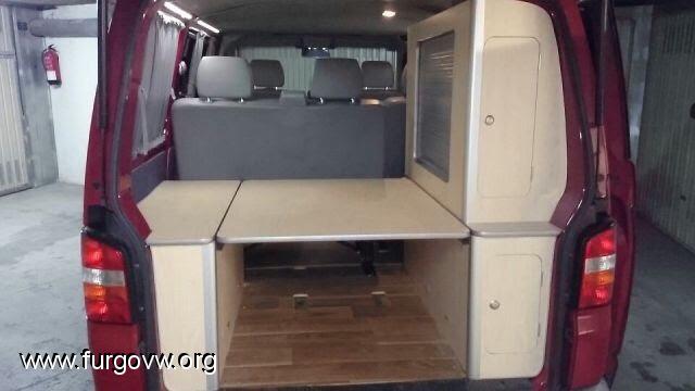

CIRAK
Diciembre 18, 2017, 00:25:35 am #299 Ultima modificación: Diciembre 18, 2017, 00:27:45 am por CIRAK
Hola compis:
Me presento,tuve una t4 Multivan que le hice yo muebles y demás cosas.y ahora me pillado una t6 caravelle que me llega la semana que viene.asi que me sumo a vuestro gran hilo!!
Me leído todo y os cuento,yo quiero los muebles de quita y pon xa usarla en la empresa de vez en cuando.y como los muebles de mi primera furgo no me quedaron muy elegantes,prefería comprarlos.mi idea primera fue FM,para poner un fregadero y nevera en el asiento individual de la segunda fila,y todos los baúles cama y estantería en el lado de la corredera.
Pues ahora tengo reservado con un chico x el norte que los hace,y me parece que están bien.
Haber que opináis:
(La foto es uno de sus trabajos más parecidos a lo que quiero)
Precios:
Suelo contrachapado con aislado y suelo vinilo:480€
Todo el mueble a medida:1220€
(Yo le llevó la nevera puerta vertical y fregadero para que clave las medidas)
La calidad es contrachapado,pintado con base,2 capas de color y lacado.
También todo canteado efecto aluminio.
Como lo veis?
