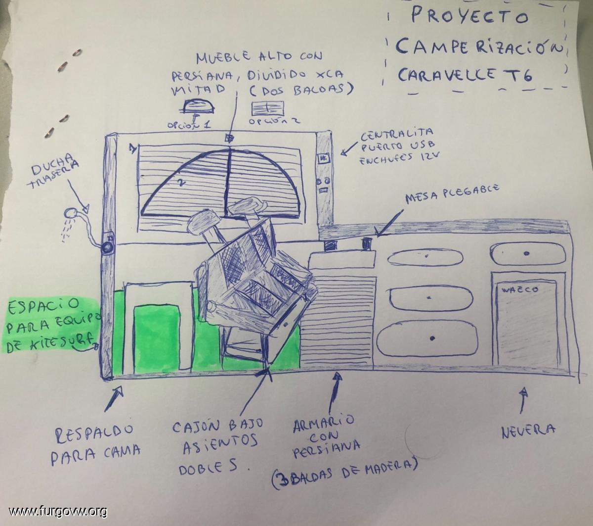

Bueno aquí os dejo la idea que va hacer realidad un sueño, camperizar la furgo, a ver que os parece y si veis pros y contras los que ya la tengáis camper!
El mueble esta muy completito, lo que creo que voy hacer con el mueble alto es ponerlo cuadrado porque la opción del semicirculo no me termina de convencer tiene que ser incomodo para coger las cosas, ese mueble lo usare para guardar ropa y alguna cosilla mas supongo.
En el cajón de abajo del asiento meteré las cosas de la cama para no ocupar los otros cajones, ya que es algo que suele ocupar mucho espacio!!1 ya me diréis espero que os guste, pronto se hará realidad.
¿Me falta algo????  ??? ???

El diseño que has hecho para la furgo mola mucho! Pero... Y el fregadero y los fogones?
Hola Caravello23, asi a bote pronto esta chulo ese diseño, pero yo, a parte de como pregunta el compañero por el fregadero, que también, por el fogón no te pregunto pues me imagino que pondrás uno portatil, mis preguntas son, en ese boceto se ve que el mueble lo vas a poner en la izquierda, no? O sea que vas a californiar la caravelle, por lo que tienes pensado desplazar la banqueta de la segunda fila a la derecha, y 2° pregunta, cambias la banqueta original por asiento cama? 3° como lo vas ha anclar al suelo? Quitas las grapas y pones guías? Según tengo entendido, salvo que pongas guías y cambies a asiento cama, homologado, no puedes homologar, pues no se puede variar el emplazamiento de los asientos, ya nos irás contando

Hola Caravello23, muy guapo el "coqris" (que diría Torrente ;D .palmas).
El mueble alto yo lo veo cuadrado (no encuentro el sentido al semicírculo).
Entiendo que el cajón lo hará tú de cero, ¿no?.
El resto de preguntas ya las ha hecho el compañero Hugo .palmas, así que no pregunto más.
ENHORABUENA !   ;)
Hugo
Buenas Hugo te comento!!!
No le voy a poner fregadero a la furgo para maximizar hueco , comprare un bidon que pondre atras en el maletero debajo del respaldo de la cama.
En cuanto a la cocina prefiero tener campinggaz para no cocinar dentro de la furgo por tema de olores y cuidar mejor el techo.
Todo el mueble va en el lateral izquiero se la furgo, en lado del piloto, que no hay puerta corredera, los embellecedores de la parte izquierda se quitan todos para ganar mas hueco.
La baqueta doble está desplazada atras a la tercera fila te enseño fotos mas abajo, el taller camper ha quitado los anclajes originales del resto de asientos y ha colocado los anclajes donde convenia para que el propio asiento haga de cama junto con el respaldo de madera a forma de acordeon.
Con un proyecto de un ingeniero y con certificado de taller se puede homologar perfectamente, 5 plazas para ser exactos.
Cualquier duda a vuestta disposición,
Álvaro.

La verdad que la distribución california a mi me encanta,xo...de verdad puedes homologar el asiento doble cambiando hasta los anclajes?
Yo he preguntado en mil sitios,y lo único que saco en conclusión es que no,y que solo te valdría para hacer la cama,pero nunca para circular con gente.
Si lo tienes claro,ya dirás quien te lo homologa porque igual gana unos cuantos clientes....jeje
Por lo demás todo muy bien!suerte

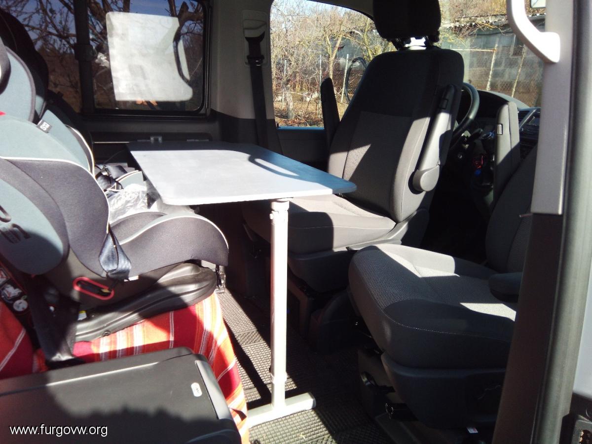

Este fin de pasado me vi inspirado y ya le monte la base giratoria que llevaba un tiempo esperando en casa,
Ya tenemos el salóncito completo
En breve pondre alguna novedad más
