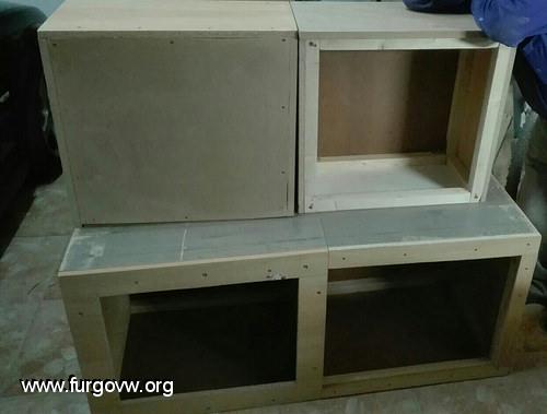

¿Recuerdas que dije que estaban acabados los muebles? Pues sí, estaban acabados, pero me he arrepentido de la altura y los estoy modificando, así que tenéis que esperarsu.  .panico Lo siento.
También quiero añadir, que me comprometo a subir cada Jueves, nuevo post.
Quitando estas noticias, vamos aaaaaaaal TURRON!

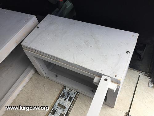

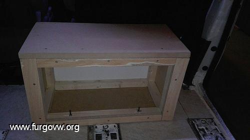

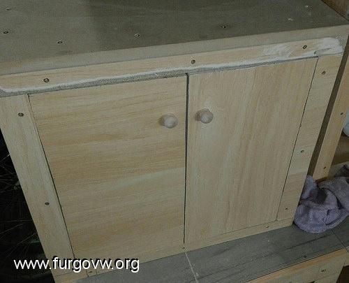

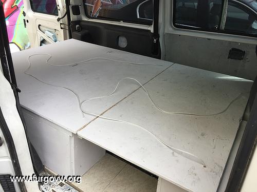

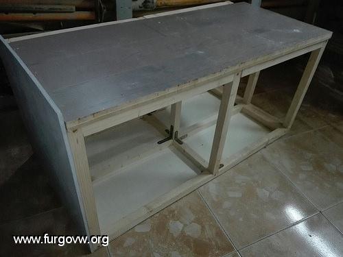

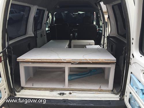

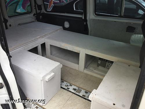

Sí, sí. Los muebles estan siendo modificados, pero los acabé, y estas son las imágenes...
Así están quedando :)

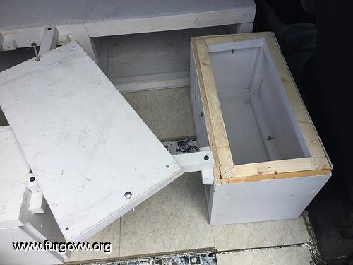

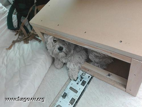

Y como adelanto... Tengo 1 mueble casi acabado, solo le falta la puerta. Y puesto y todo. Lo interesante de esto último es el anclaje que lleva, pues está hecho para estar seguro y no tener que homologar.
Y aquí la jefa que quiere irse ya de viaje jeje  ;D
Información útil
Para no tener que homologar nada, y estar seguro dentro del habitáculo.
Primero, ninguno de los muebles supera la altura máxima de carga sin separador, que es por debajo del reposacabezas (A GROSSO MODO).
Segundo, ninguno va anclado directamente a la furgoneta.
Tercero, debe poder desmontar todo y/o sacar, sin necesidad de útiles especiales (Vamos, las manos, o un destornillador)
Asi que te preguntas. Sin ir anclado ¿Como puede ser seguro?
Pues al suelo de madera le he pasado 2 agujeros, que coincidan con otros 2 agujeros que van al listón del mueble (En la foto se pueden apreciar bien) Por ese agujero he pasado un tornillo de madera (en otro post os lo enseñaré bien) con la cabeza plana, avellanamos en el suelo por debajo para no rayar la chapa de madera, pasamos tornillo por el suelo, pasamos tornillo por el listón, y dejamos que el tornillo salga por el listón... Una tuerca de mariposa bien apretada y ET VOILA.
Si tenemos un accidente no se moverá nada.
Para la ITV los puedo desmontar si me lo piden.
Si los civiles me lo piden, puedo quitarlo con la mano y sacarlo fuera, tal y como dice la ley.
Espero haber ayudado con esta idea, pues me parece muy útil.
