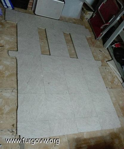

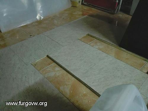

Parte 5 29/10/2017
Suelo de vinilo adhesivo sobre mi base de madera
Siento haber dejado esto tan parado, pero llevo un tiempo que no estoy desganao para subir fotos y demás... Y que estoy haciendo las cosas mucho mas lentas de lo normal para hacerlas mejor.
El siguiente paso que me toca presentaros es el suelo de vinilo adhesivo que monté sobre la base de madera que previamente hice (fotos en la parte 2 si no recuerdo mal)
Ya seeeeeeeeeeeeeeeeeeeeee que no está 100% acabado, pero ya os digo que como voy con calma para hacerlo mejor (no bien, porque jamás podré hacerlo 100% bien) pues me queda un 10% o así de la base, pero es genial este suelo, es precioso, cómodo, suave al tacto...
Es un suelo de vinilo adhesivo comprado en BricoMart. YO lo he pegado con cola de madera, si sale mal, os lo diré. Porque el pegamento para imprimirlo que se vende en BricoMart es muy muy caro, y entonces probé con cola, me iba de lujo así que seguí.
He de decir, que ya lo he acabado, porque me he dado cuenta de que lo edité mal, y me quedé a medias escribiendo el mensaje, así que os enseño como a quedado. Aconsejaros si queréis hacerlo que las formas que tengáis que hacer las midáis bien, y la recortéis. Con el cutter se puede retocar muy bien la verdad, pero cuidado. :)
Decidme que os parece, es muy cómodo y es repelente al agua, asi protejo la madera.
Espero os haya servido, gracias por leerme.
Haaaaaaaaaaaasta luego.

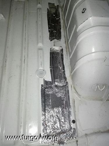

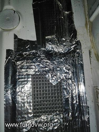

Parte 6 08/11/2017
Aislamiento interior, modificación del aislamiento en las ventanas y probando aislante en el techo
Bueno aquí seguimos! Ahora primero con el aislamiento en la furgoneta que estoy haciendo.
Después de darle vueltas y haber comprado Danopren (XPS o poliuretano extruido) y ver que es muy ancho (5cms) y que me va a dejar el suelo irregular, es decir, que las partes mas bajas que hace la furgo y las mas altas tienen como 1 cm de diferencia y eso luego se va a notar... EL CASO!
Le he puesto lo siguiente...
"Esterillas del decatlon" y cinta de aluminio. Aquí fotos:
Como veis se queda bastante bien, pero no sé si aislará bien.
DADME OPINIONES PLIS.
Lo he hecho de 2 maneras. 1 es directamente la esterilla y la he pegado, y la otra es pegando la cinta para aislar y encima la esterilla y pegar. Ya os preguntaré en otro tema como lo veis. Jejejeje

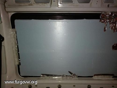

Modificación del aislamiento en ventanas
Pues sí, antes tenía las esterillas en las ventanas, pero las quiero quitar porque se doblan con el calor y se caen... Estoy probando con XPS, tengo 1 foto, pero está a medias, ¿Alguna idea? Foto para que veáis que me refiero:
Pienso rodearlo entero de cinta de aluminio para que no se vea feo. Y ponerle una madera.

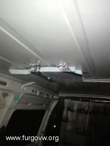

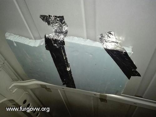

Probando aislante en techo
Pues sí, he puesto XPS en el techo para ver si se pega y se "adapta al medio".
¿Como lo veis?
Gracias por todo, espero respuestas.

En cuanto a tus dudas sobre si será suficiente...un amiguete lo que hizo es llevar la furgo a un sitio con viento y frío y fue comprobando con una cámara termográfica los puntos fríos (tenían la cámara en la empresa donde curra) pero se puede hacer pasando la mano por si entra aire...

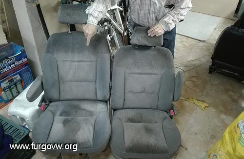

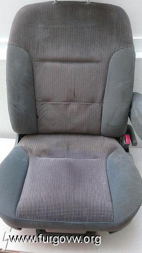

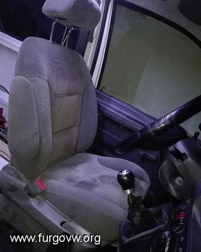

- ME HE COMPRADO ASIENTOS GIRATORIOS  .palmas
Son de una Ulysse de desguace, asi que están sucios, y un poco estropeado uno, pero bueno, estoy limpiándolos, por eso estoy más entretenido también. (Proximamente grabaré un vídeo de como limpiar economicamente los asientos si quieres seguir este proceso, sigue el siguiente enlace)
https://www.furgovw.org/index.php?topic=342728.0
Algunas fotos de como ha quedado montado el asiento, y como está de limpio el del copiloto...
