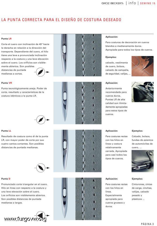

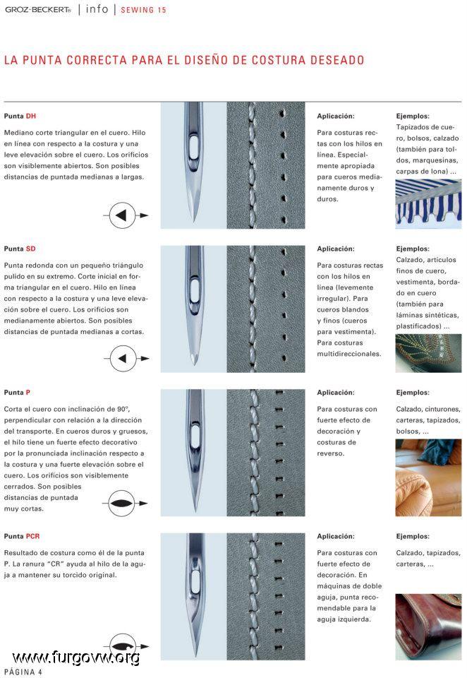

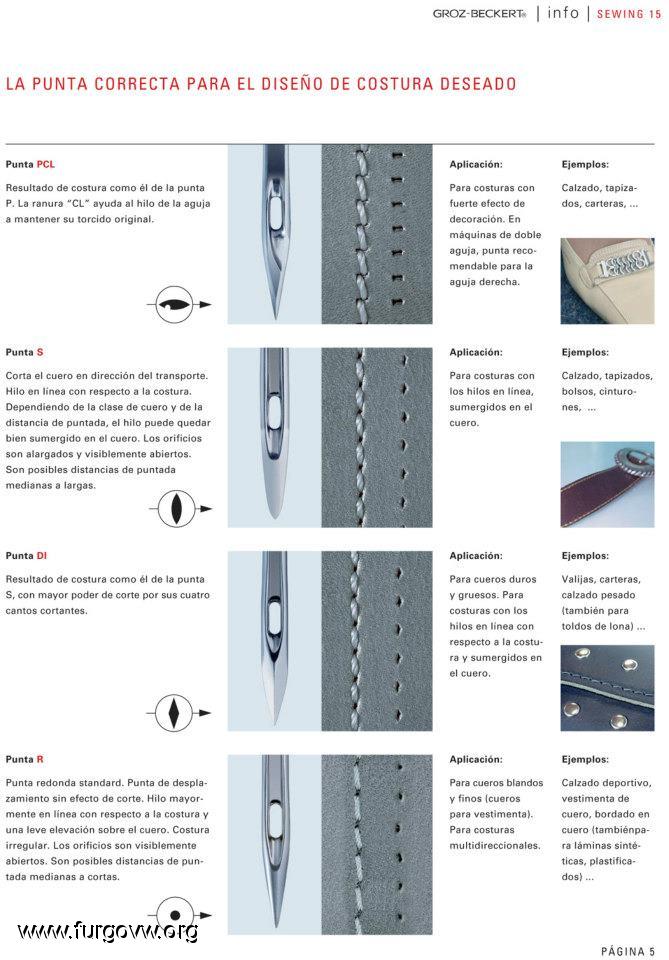

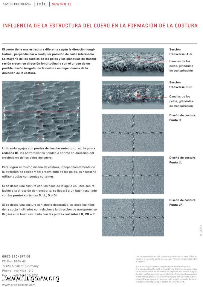

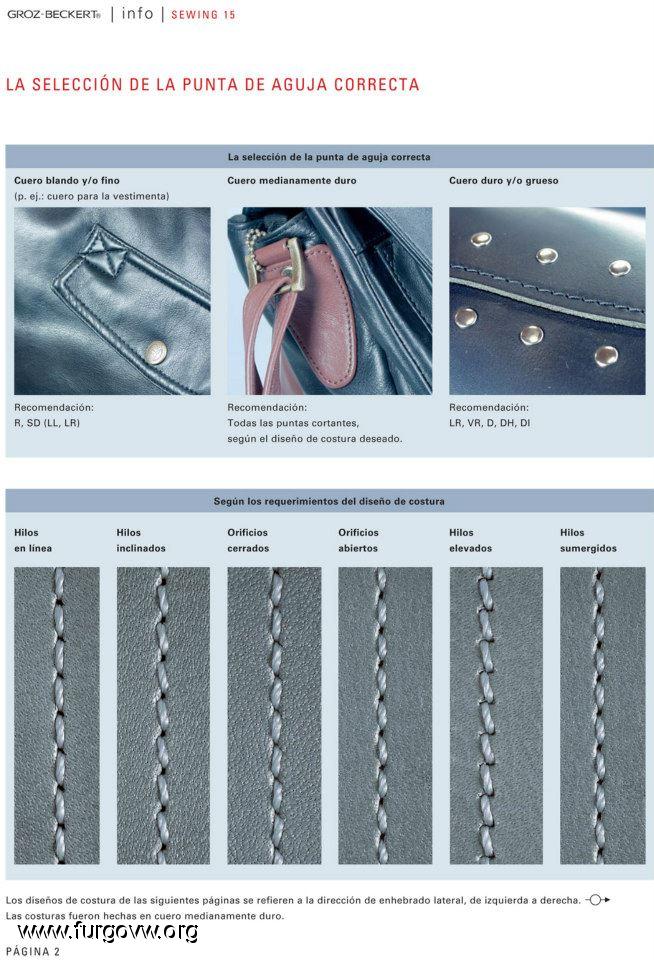

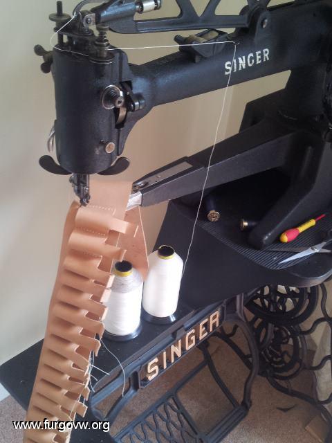

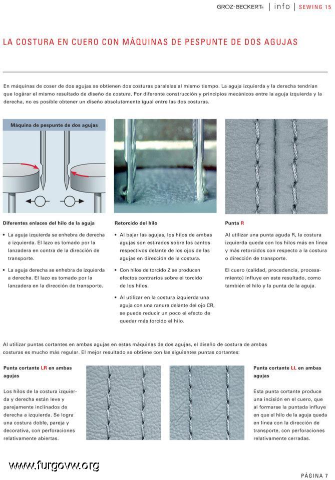

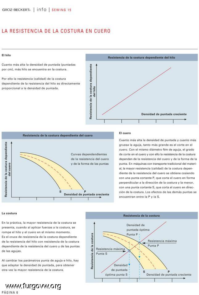

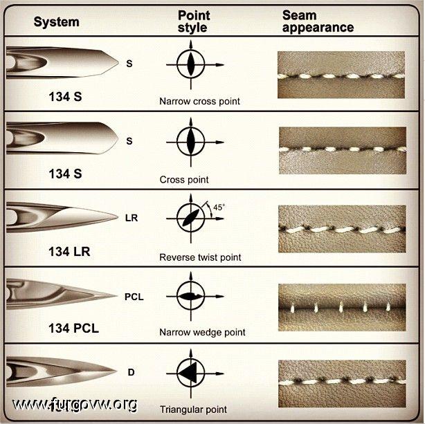

aqui van unas imagenes que me descarge de alguna pagina de internet sobre costura
este es la que megustaria tener

Lo que se puede conseguir solo con variar la forma de la aguja :o Muy interesante, supongo que eso solo se aprecia bien en cuero, en telas más ligeras no se notará tanto. ¿No?

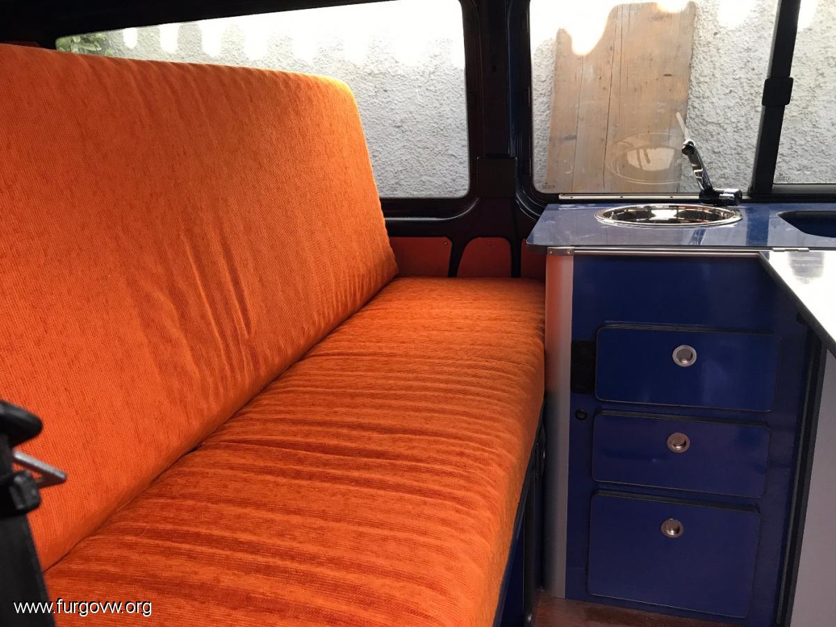

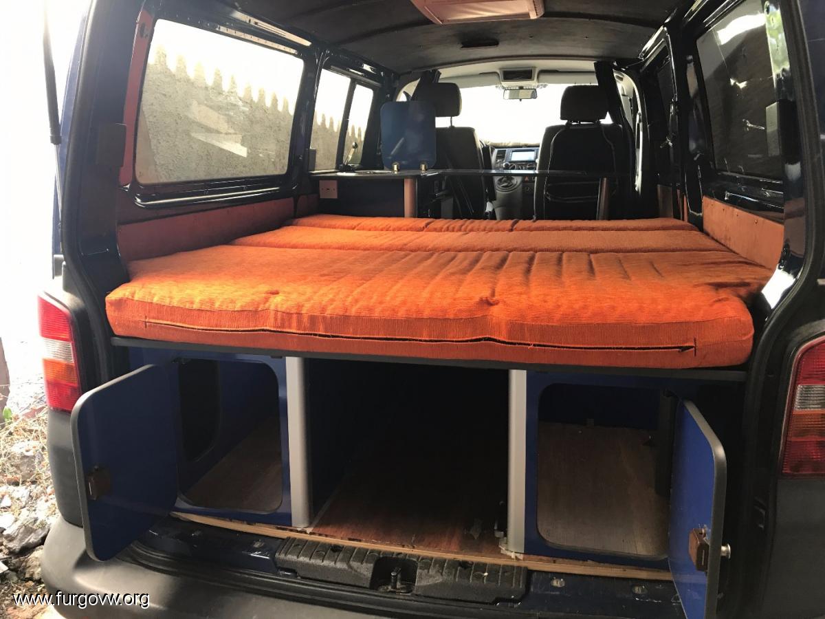

Que barbaridad de hilo, que monton de informacion, bueno os cuento, hace unos meses me decidí a hacer las fundas para los colchones de la furgo por la necesidad de homologarla y por no llevar los colchones pelaos, anteriormente en una camperización previa mi novia me había ayudado con las fundas, lo que hicimos en aquella ocasión fue comprar colchones del ikea y cortar el interior de gomaespuma al ancho y forma deseado, luego cortar la funda mas o menos a la misma forma y coserla a lo burro con la maquina, de esta manera aprovechamos la cremallera que traian los colchones, la máquina en cuestión es una leiva del lidl, en fin que le dije a mi novia que compraramos tela e hiciéramos la funda nosotros mismos (mentira, le dije que hiciera las fundas ella que yo no tenia ni idea .meparto .meparto) ella me contesto que hiciéramos lo mismo que la otra vez, a mi no me parecía bien porque quedaba muy cutre, asi que le dije que ya las haria yo, a esto se me echo a reir como una posesa, no entendi muy bien yo eso. En fin, gracias a varios tutoriales de youtube, por ejemplo este https://www.youtube.com/watch?v=WIq1cdrwGU4 que es un brico que me parece básico, tanto para poner cremalleras como para hacer fundas de colchón, pasé de no haber visto de cerca una maquina de coser en mi vida a hacer estas fundas
de hecho tenia que hacer tres fundas, una de ellas con un contorno irregular, la que pegaria al porton, la tecnica es distinta, es un trozo de tela grande que tiene continuidad por detras, y por los laterales y por delante tiene cosida una tira de tela haciendo esta forma en curvas hacia dentro, a esta tira, aprovechando el tutorial que he puesto antes, le cosi una cremallera.

Están geniales esas fundas de colchón  .ereselmejor
