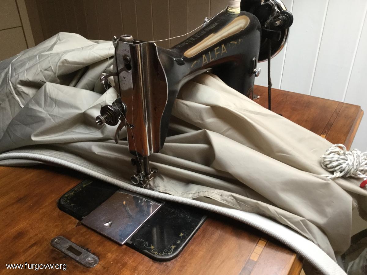

Yo la verdad es que coso todo con mi viejita máquina alfa heredada de mi madre, pero tengo la tentación de comprarme la del lidl y dejarla descansar a la pobre. Eso de que se enhebre sola y las diferentes puntadas me hace tilín. A ver si me decido :)
