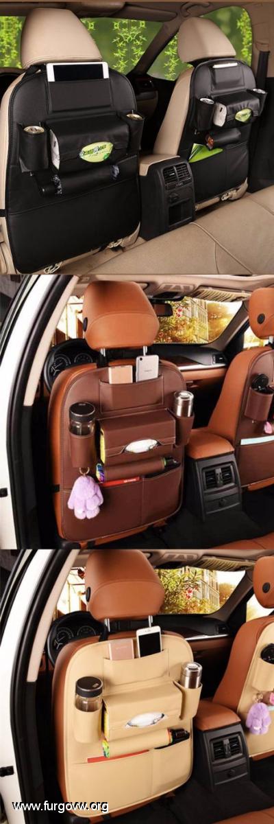

a qui tenéis una forma de hacer bolsillos para la parte de detrás de un asiento.
podéis ver como se cosen los bolsillos los de arriba y abajo tienes bolsillos sin fuelle. para sacar las medidas coges lo que vas a meter en el, lo pones sobre la mesa y coges el mismo material que vas a usar le hace una marca para tener una referencia y así poder marcar el otro lado, esto tienes el tamaño del bolsillo y para saber la distancia donde cose, coges la pieza la pones sobre un papel marcas un lado con un lápiz y marcas el otro lado en el mismo papel.
así con la distancia de antes con las marcas de ahora puedes coser una pieza con la medida de la primera pieza en las dos marcas que as hecho.
con esto ya tienes el bolsillo donde encajara la caja , vaso, taza , etc.

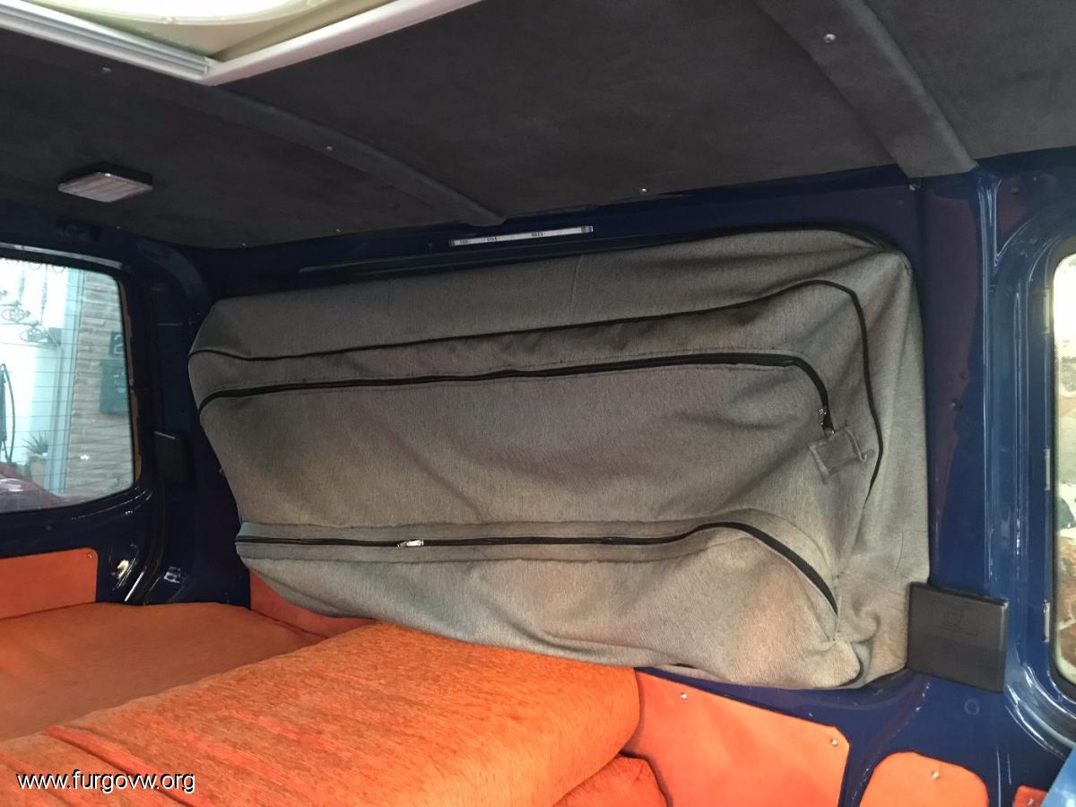

Mas o menos terminada la maleta, me ha dado verdaderos quebraderos de cabeza por culpa de las cremalleras, si volviera a hacerla otro gallo cantaría, ahora una vez hecha, a falta de ponerle los refuerzos interiores que hacen que guarde la forma de maleta y no sea un simple saco, la pongo en la ventana y me doy cuenta de que la parte de atrás de mi ventana no tiene suficiente marco para hacerle el juego a los imanes asi que tendre que hacerle algun apaño, no se si a la furgo o a la maleta.
si alguno se atreve a hacerla la verdad es que no es muy dificil, solo hay que tener en cuenta que la parte de alante hay que dividirla en varias piezas, no se puede hacer en una sola como la he hecho yo, de ahi mi problema con las cremalleras, al tener una curva la parte exterior necesita mas tela que la interior y al final de la costura sale una doblez, mas grande cuanto mas largas las curvas, se arregla como digo dividiendo las partes y luego cosiendolas y sobretodo en vez de coser directamente la cremallera sobre la parte de alante esta se cose a una tira de tela y esta tira se cose a la parte de alante, de esta manera la curva ya no es lateral sino esférica haciendo que los dos lados tengan el mismo recorrido. Es complicado de explicar pero bueno, si alguien se atreve y quiere preguntarme mas a fondo que se sienta libre de hacerlo.
