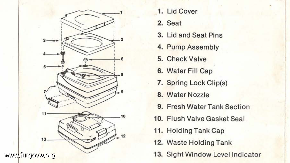

Pongo una foto de las partes de mi potty, no parece que haya ninguna goma en la parte de abajo.
Saludos!
Furgotronic
La pieza número 10 es una junta y es de goma o similar.
Señor Freerider
Correcto. Esa pieza no esta en contacto con el liquido de abajo en ningun momento. Por lo que no se veria afectada, ya que queda por encima de la trampilla separadora.

La junta de goma (10) como te indican es la que sella las partes de arriba y abajo para evitar perdidas al echar agua arriba pero también cierra herméticamente con la trampilla corredera abajo.
Creo que esta junta esta en contacto con el liquido de la parte de abajo tanto por salpicaduras durante la marcha así como cuando se desmonta para el vaciado que es fácil que parcialmente o entera quede sumergida durante el transporte al mismo por la posición del asa.
No creo que compense ahorrar en los productos específicos para estos aparatos que están estudiados para no dañar las piezas, que tener que sustituir alguna de ellas por el costo que supone.

Yo el próximo líquido que compre será el que puso iosaneta, aún y asín el problema que le veo ala goma del poti es que con los productos se resecará, en las instrucciones pone darle con espera de silicona para que no se desidrate la goma y pierda eficacia, aún y así,  seguro  que antes se rompe el fuelle de la cisterna
