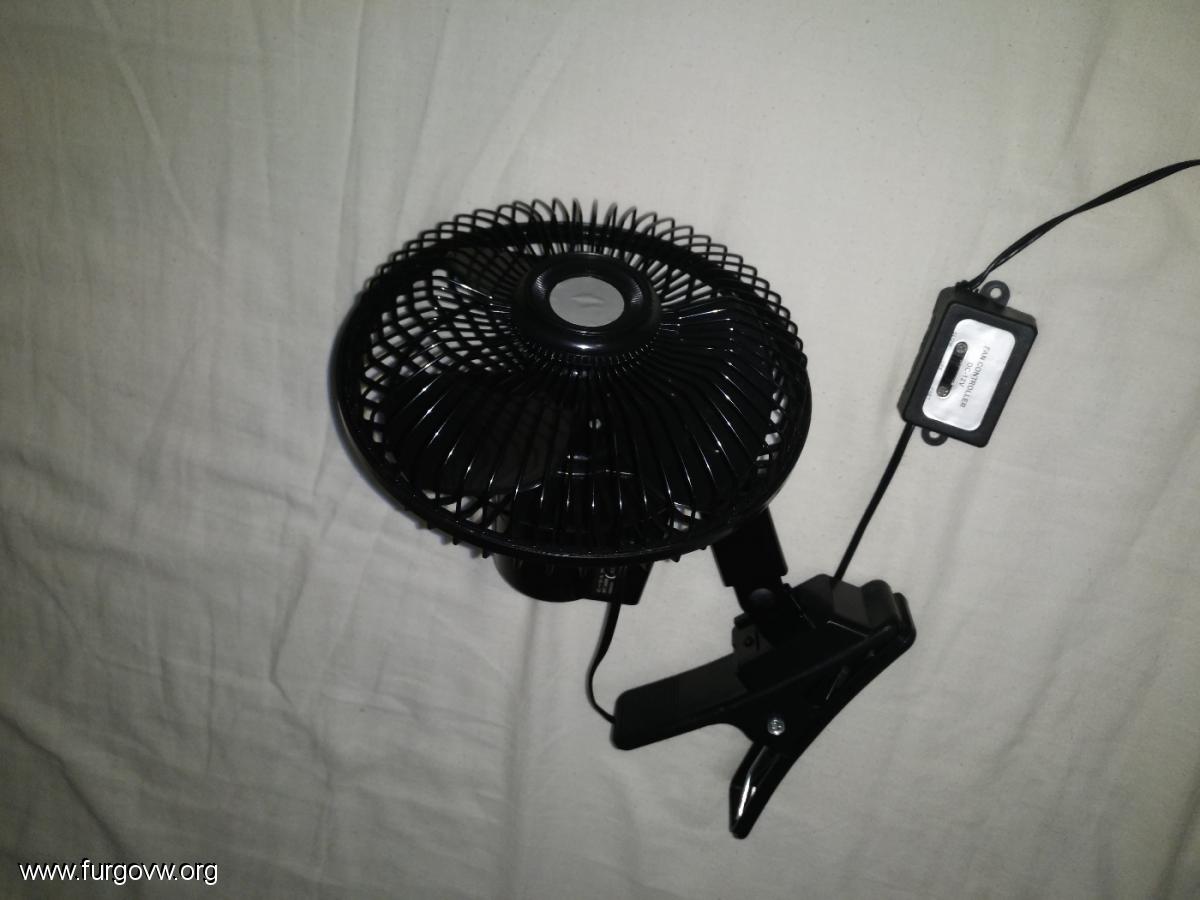

El otro dia encontre un ventilador 12v por mi casa y tengo un par de dudas.
Sabeis si es posible de alguna manera quitarle algo de potencia? trae como un mando con dos velocidades...pero incluso en la mínima sigue siendo bastante fuerte, y no no es por el aire que echa...sino por el ruido que hace al vibrar tanto, supongo que a menos revoluciones para menos ruido.
y la otra cuestión es...no tengo batería auxiliar, me aguantara la batería principal con el ventilador este toda la noche puesto?
os dejo una foto del ventilador, saludos y gracias de antemano.

Lo que quieres lo consigues con un potenciómetro (variador de potencia). No te se decir que características tiene que tener???

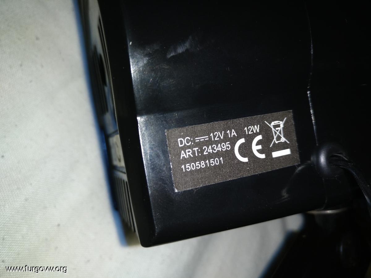

En cuanto a consumo no parece mucho 1amp por hora, pero yo no lo dejaría toda la noche. Si luego no puedes arrancar vas a sudar más que lo que te ha evitado el ventilador .meparto

No merece la pena. El consumo es el mismo con las dos potencias, si te fijas, cuando pones la potencia pequeña el mando se calienta, y cuando pones la maxima potencia no. Si lo mides con un amperimetro lo verás claro.
Yo solo lo pongo a máxima potencia, la otra no merece la pena.
Y por el tema del ruido.... es lo que hay, si quieres aire va con ruido incluido.

Si le colocas una resistencia le bajas los amperios,  ya que rl voltage se divide por la resistencia y es la intensidad.  Creo que es asi,  a ver si alguien lo asegura por que no soy un lumbreras en electricidad jejeje

Tengo el mismo ventilador. Poner resistencias para regular voltajes de consumibles es lo más sencillo pero es en mi opinión una cagada en la mayoría de casos, como este por ejemplo, no solo no bajas consumo, sino que de ese modo estás aportando calor dentro de la furgo al ponerlo al mínimo. Dentro de esa caja trae una resistencia cerámica que se activa al ponerlo al mínimo, que si lo has probado al tocar la cajita después de un rato se pone ardiendo.
Yo lo que hice fue ponerle un dimmer de 12v, te permite un ajuste fino de velocidad, no aportas calor dentro de la furgo y ahorras energía cuando no va a 100%

En cuanto a duración, ese ventilador consume 1A por hora... echa cuentas de cuantas horas lo vas a tener puesto y de cuanto es tu batería.

La forma de bajar revoluciones al motor  de corriente continua es como bien dicen , intercalando algún elemento que disminuya el voltaje que le llega al motor . Pues bien como dicen lo podrías bajar con resistencia o dimmer , pero el problema es que estes elementos consigan tal efecto al consumir energía , con lo cual lo que no consume el ventilador te lo consumirá cualquiera de los otros elementos .Con lo cual para esto tienes dos cosas o utilizar un motor de mayor voltaje ( lo cual en tu caso es normal aprovechar el que tienes ) , o jugar con el tema aerodinámico , que sería cambiar el tipo de hélice . Modificando la inclinación de las aspas , recortando alguna . Sería algo experimental , pero sería la forma que manteniendo el mismo consumo , la hélice rozase menos con el aire y generase menor ruido , pero a su vez este ventilaría con menor intensidad . Y por otro lado tienes el que el ruido fuese producido por los rodamientos ( que seguro que no trae ) serán casquillos de roce . Y si es así poco podrías hacer para mejorar .
