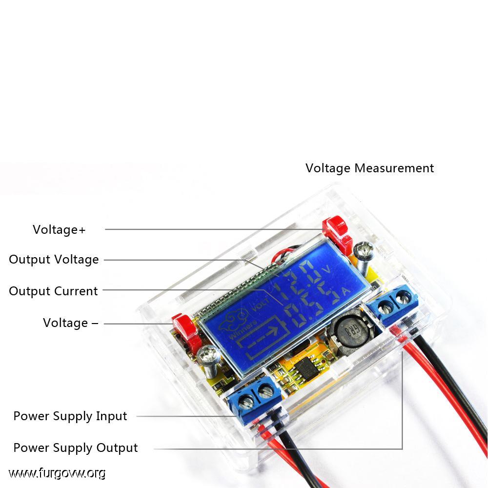

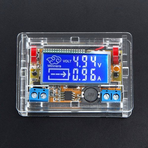

Los botones son esas cosas rojas, el de la izquierda baja voltaje y el de la derecha lo sube
Aquí tienes un video si te quieres hacer una mejor idea, por lo que comenta el tipo el medidor de amperaje es bastante preciso y el de voltaje lo puedes ajustar en caso de no serlo, ya leí a algún tipo diciendo que tenía un error de 0.5V, pero se puede ajustar. La verdad que mola bastante, creo que pediré uno y seguro que le doy uso para algo .  .meparto

Por cierto, asegurate de cuanto amperaje es lo que vas a conectar, ese regulador soporta hasta 3A, mi ventilador consume 1A y el tuyo seguro que por ahí, pero por si acaso aviso

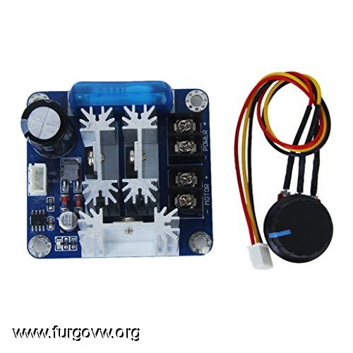

Hola , yo no usaria un dimmer para bajar la velocidad un ventilador, bajar el voltaje a un motor electrico acorta la vida del mismo ya que haces trabajar mas despacio al motor.
lo ideal es usar un controlador pwn que envia pulsos intermitentes con el mismo voltaje, y aminoras la velocidad, es lo que se usa para cambiar la intensidad de un led
por ejemplo este te puede valer
https://www.amazon.co.uk/12V-40V-Motor-Speed-Controller-Knob/dp/B007TH4EN6

El anuncio de eBay pone que es un convertidor dc/dc , vamos que es un transformador de voltaje y al final lo que harás es bajar el voltaje al ventilador para bajar la velocidad.
yo te recomiendo que lo hagas con un regulador de pulsos

No es un dimmer, pero tampoco es PWM, internamente si hace uso de PWM para controlar la carga de un condensador y así bajarle la tensión de salida.
Un PWM lo que hace dicho de forma simplista es encender y apagar muy muy rápido a la misma tensión, es lo utilizan los variadores de velocidad de coches eléctricos por ejemplo.
Sobre si se quemaría por no usar PWM... yo he estado usando el dimmer sin problema, pero hay que tener en cuenta en no ponerlo muy bajo de velocidad porque entonces si que se quema si se deja puesto un rato. El ventilador que muestra el creador del hilo para conseguir la velocidad mínima funciona bajandole la tensión mediante una resistencia cerámica de potencia.
