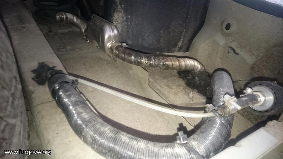

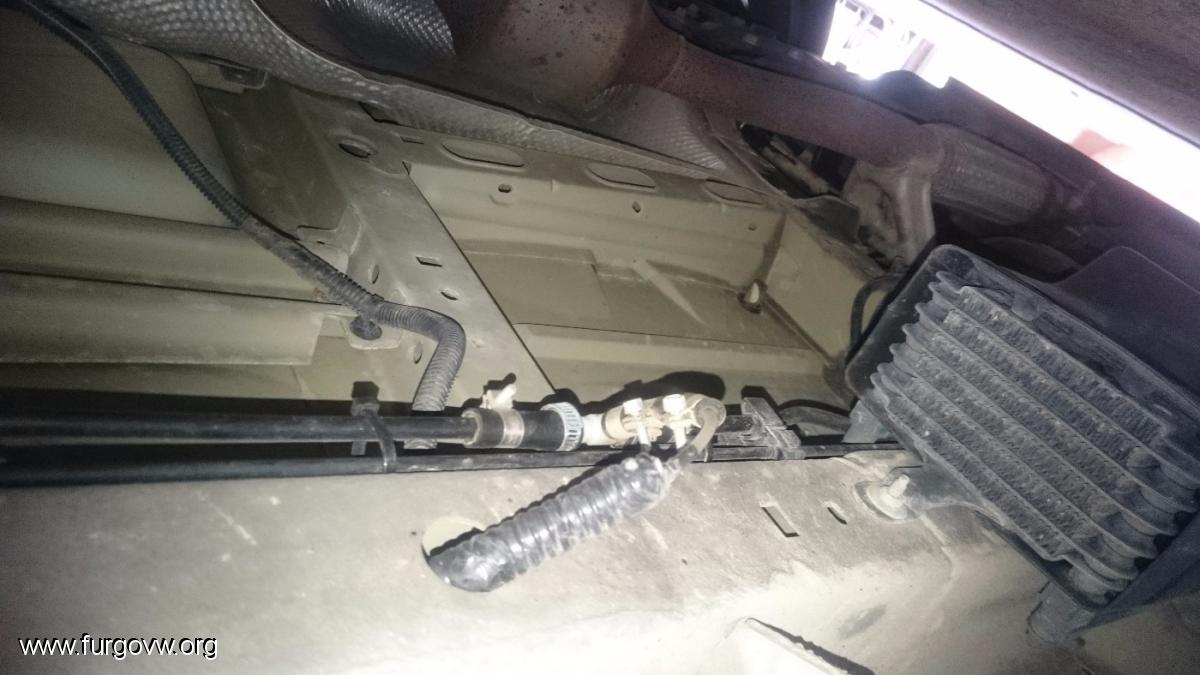

Y por último,  las fotos de la instalación en los bajos de la calefacción :
Para llevar el tubo del gasoil de la bomba desde donde conecté al retorno del gasoil, aproveché la viga longitudinal que está hueca y lo metí por dentro: me ahorro sujetarlo con bridas y va super-protegido.
