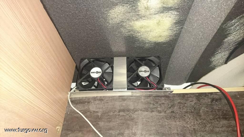

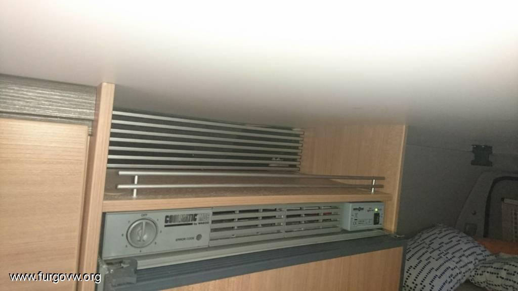

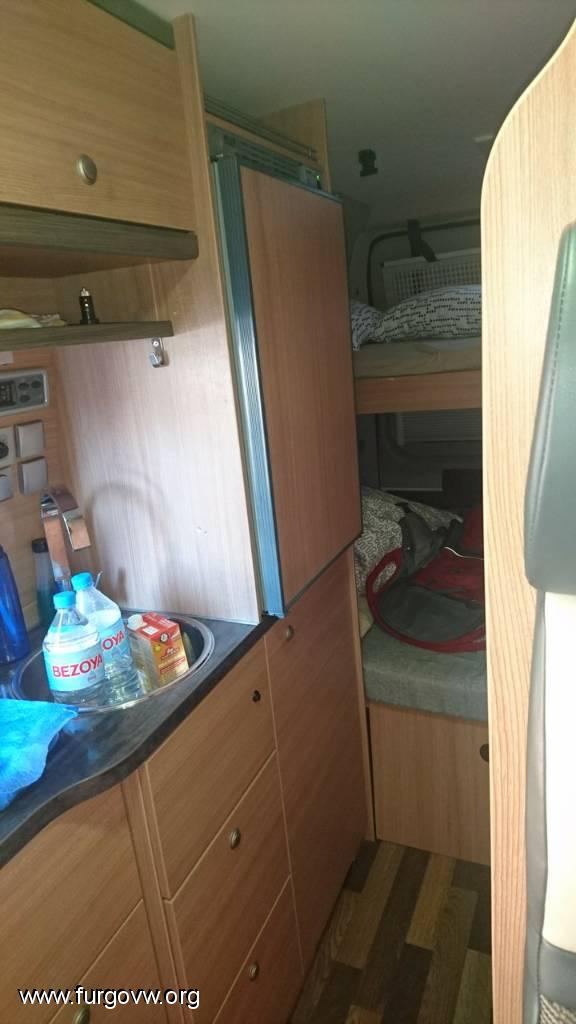

Brico hecho para la mejora de la ventilación de la nevera de una knaus boxstar famil 600:
-He sustituido la madera de arriba por una rejilla de cocina.
-A la rejilla de la nevera le he abierto más los huecos de ventilación.
-Y he colocado unos ventiladores con termostato para forzar la ventilación los días de calor.
A ver que tal... Ya os comentaré.
Dejo unas fotos:

¡Muy guapo el brico! ¿A qué temperatura se activan los ventiladores?

Cita de: osbalro en Agosto 16, 2017, 13:54:32 pm
A 25 grados a media velocidad y a 45 a tope
También decir que se puede regular a que temperatura quieres que se active la máxima velocidad con una ruedecita que lleva.
basquepunk
Cita de: osbalro en Agosto 16, 2017, 14:26:31 pm
¿Y eso lo trae por defecto el ventilador?
