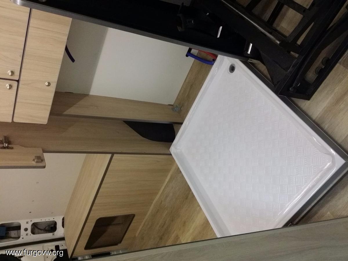

No recuerdo bien como iba cogida. Era enganchada por carril arriba y abajo se ajustaba con algo?, o abajo se metia en el plato.
Ves de algun modo viable un plato fijo en el suelo, tapado oculto en vez de batiente?, de ese modo se ganaria espacio de armario donde va oculto el batiente.
A parte de ducato,boxer y jumper, hay alguna otra que de buen ancho interior para una literas de 1,85... es que no veas como se cotizan hasta las vacias con 10 años .loco1 .loco1
INNOVANS
Arriba va con carril, y abajo lleva un cordón de plomo la cortina y solo va metida, pero al ser tan grande el plato, de 85x75 interior, ni la tocas ni se pega ni se mueve.
Si que he pensado en otras formas como embutirlo en el suelo, pero eso tiene otras pegas que creo que son peores, como que siempre queda una grieta donde se mete la suciedad, hay que quitar la tapa para ducharse, hay que elevar todo el suelo y se pierde altura, etc

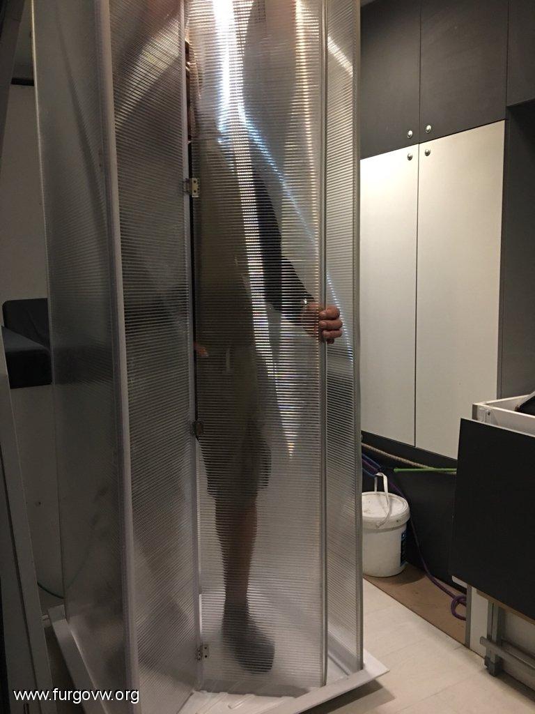

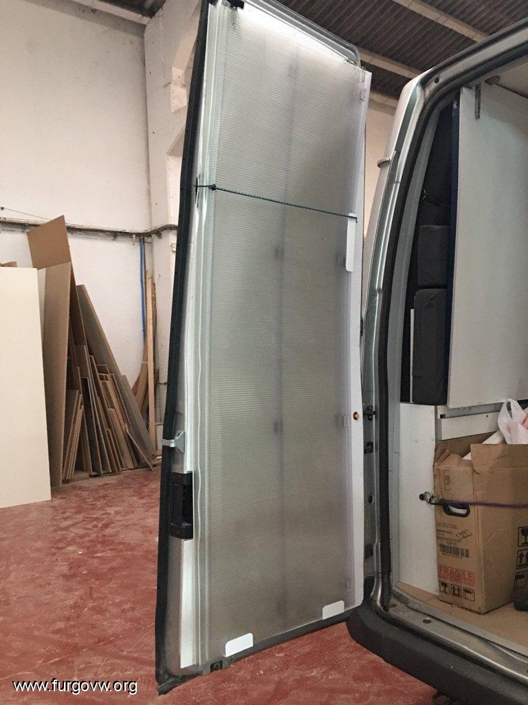

Para no poner cortina que a mí tampoco me mola nada , ya no tanto por el hecho de que te toque sino por el tema de secarlas para recoger , esto es lo que he hecho y cuando lo recoges que no se tarda nada por si te sirve de idea
eltoni
Yo eso lo veo peor que las cortinas del invento de tioka, amen del jaleo, como llevas esas planchas de metraquilato a la puerta cuando esta una de las camas?, ademas tendras que secarlo antes de moverlo digo yo.
