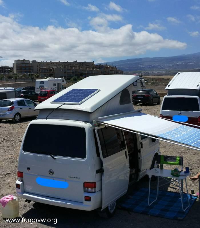

Yo tengo una rígida de 100w en mi CaliT4 y super contento.. pero si que es verdad que las flexibles son inapreciables y suoer discretas sin perder la linea de la furgo, nunca he tenido una pero puede que afecte el calentamiento (unas trae un panel de un material que se pone entre techo/placa para que no afecte tanto) de todas formas depende de tu presupuesto!!

En unos raíles de aluminio pegada con Sika..

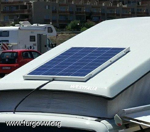

No tengo fotos de la placa en si, voy a buscar si en alguna aparece pero dudo que se vea bien, la cuestion es que la puse al final atras del techo con 2 railes de aluminio pero algo mas grandes de lo normal, la placa esta atornillada y remachada a los raíles y luego los raíles pegados al techo (en caso de querer sacarla, los quito y quedarían los raíles en su sitio) los cables los pase por el portón para no taladrar el techo de la cali.. y listo
Añado fotos, espero te valga asi!

No, con el portón cerrado la apertura es mayor y por los lados mas que por el centro, yo tengo 2cables de 6mm separados pero metidos en una funda, con eso quiero decir que no es uno solo gordote con 2cables dentro.. espero haberme explicado bien.. lo mejor y mas estético seria pasar los cables por un ajuguero por debajo de la placa atravesando el techo y asi solo se vería la placa, pero no me convence hacerle eso a la Cali!! Jejejejee..

Te puedo decir que la mia esta unos milimetros separada del techo (ya que el techo es algo curvado y el perfil la levanta un poco) y por autopista a 110km/h y con rachas fuertes de viento y ahi esta pegada (sikaflex normal, puedes buscar incluso alguno mejor que recomiendan por el foro) para mi la mejor opcion..
